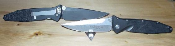

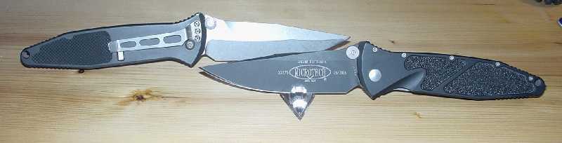

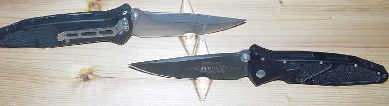

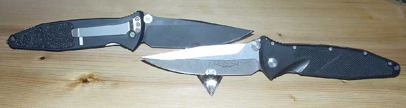

Moin und vielen Dank für das Review :)

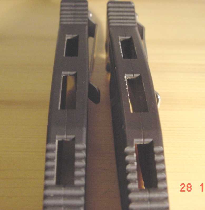

Was man auf Deinem Bild an Spaltmaßen sehen kann (Bild drei) sind die m.E. auch unter aller Sau.
Wie Du auf den Fotos Spaltmaße erkennen willst, ist mir ein Rätsel :D
Da ich die Fotos Deiner Socoms kenne, weiß ich aber, was Du meinst.
Der Übergang von einer Griffhälfte zur anderen ist sichtbar und mit dem Fingernagel deutlich spürbar.
Dies ist bei meinem Socom Elite aus 06/2000 aber auch so.
Jedoch ist der Klingengang des alten Socoms geschmeidiger als der meines neuen SE aus 06/2006 mit S90V Klinge.
Außerdem dämpft die Kratoneinlage die Geräuschentwicklung wohl ganz gut.
Das neue SE ist "lauter" und klingt irgendwie hohl ;)
Klingenspiel: Beim alten SE kann ich wackeln wie ich will, da rührt sich nix.
Beim neuen ist bei kräftigem Vertikaldruck gaanz leichtes Spiel auf der Klingenachse spürbar.
Da die Klinge ja auf einer Buchse läuft, lässt sich hier über die Achsschraube nichts nachstellen.
Allerdings hilft es etwas, weniger dünnflüssiges Schmieröl als bspw. Tuf Glide zu verwenden, um das Klingenspiel zu minimieren.
Sollte die Klinge mal wackeln wie ein Lämmerschwanz, nützt wohl auch Stauferfett nix mehr ;)
Mein SE habe ich nun ca. 8 Wochen in Benutzung.
Das Klingenspiel, sofern man es überhaupt als solches bezeichnen kann, ist nicht schlimmer geworden.
Die Beschichtung sowohl der Klinge als auch des Griffs ist sehr dauerhaft.
Bisher ist nur der Höcker auf dem Klingenrücken etwas blanker geworden, was daran liegt, dass er hervorsteht und wohl häufiger mal mit dem SAK in der Hosentasche kollidiert.
An den Flanken der Klinge ist die Beschichtung noch so gut wie am ersten Tag, obwohl ich damit schon einiges geschnitten habe.
Erstaunlich finde ich die Haltbarkeit der Anodisierung des Griffs, die bisher keinerlei Abnutzung zeigt, obwohl auch hier das SAK mit Sicherheit häufiger mal Kontakt hat.
Ich weiß nicht, ob es optische Gründe sind oder ob man wegen der Stabilität auf Nr. Sicher gehen wollte, jedenfalls ist die Klinge im vorderen Bereich sehr dick ausgeschliffen.

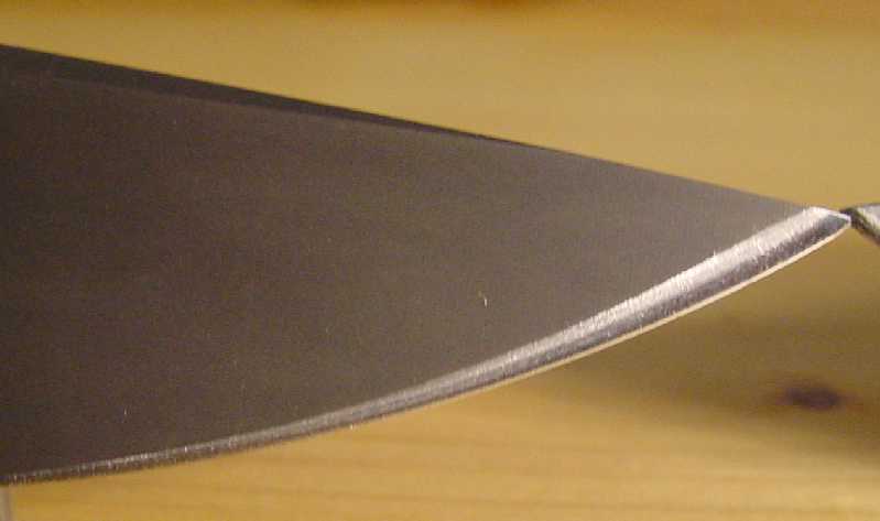

Bei Auslieferung sind ca. 0,5mm der Klinge angeschliffen (Fasenhöhe).
Das hat zur Folge, dass im vorderen Bereich der Klinge der Schleifwinkel ca. 60° oder mehr beträgt.
Da ich mit dem Sharpmaker schärfe, geht sowas natürlich gar nicht ;)
Ich habe also mit einer Diamantschleifplatte reichlich Material abgetragen und so eine recht hohe Fase mit einem Schneidenwinkel von ca. 30° produziert.
Nun gibts auch mit den 2*20° des Sharpmaker scharfe Ergebnisse bis zur Spitze.
Leider muss ich das SE recht häufig nachschärfen, um die "Armrasurtauglichkeit" zu erhalten.
Ich habe einige S30V Klingen, die deutlich länger scharf bleiben.
Das Nachschärfen geht mir auch etwas zu flott.
Ich vermute daher, dass MT bei der WB den S90V nicht voll ausgereizt hat.
