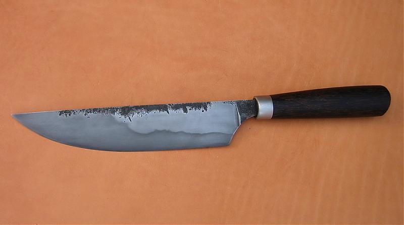

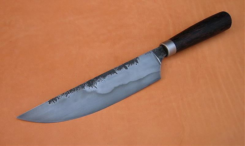

Dies ist ein sehr dünn in Form geschmiedetes Kochmesseraus Feilenstahl, selektiv gehärtet.
Gesamtlänge:330mm
Klingenlänge: 200mm
Klingenstärke: von 3,5mm auf 0
Klingenhöhe: 48mm
Klingenschliff: Flachschliff mit minimaler Balligkeit zur Schneide.
Edelstahlzwinge um Palmholz Griff.
Die Klinge fällt geradezu durch das Schnittgut:D

Find ich ja richtig geil! Sieht aus als wenn das Messer schon hunderte Jahre auf dem Buckel hätte, immer vom Vater an den Sohn weitergereicht wurde. Somas mag ich.
Wie hoch hast Du den Stahl denn angelassen wenn ich fragen darf?
Hallo Andy, den Stahl habe ich auf 220C° angelassen das ergibt ca 62 HRc.
Die Klinge nagelt sehr schön.

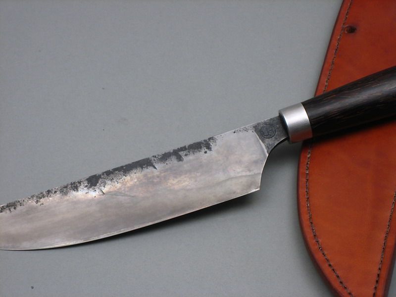

Du hast es doch noch gar nicht, wie kannst Du da Probleme beim Zwiebelschneiden haben? :p Lach....
Die Klingenfarbe wird sich sicherlich etwas verändern, sprich die Klinge wird eine Patina bekommen.
Wie alle Klingen aus Kohlenstoffstählen.

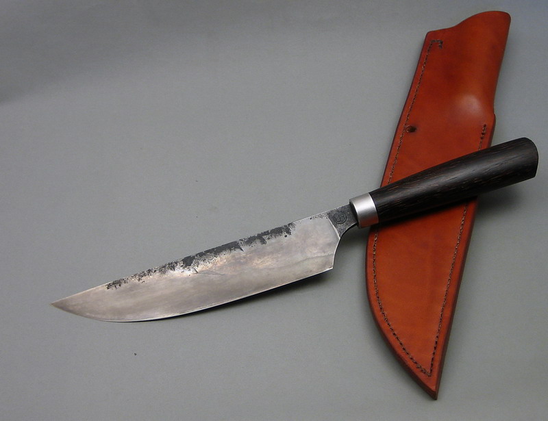

Hier die Bilder des Messers nach knapp 6 Monaten Dauergebrauch in der Küche meines Kunden.
Ich konnte das Messer am Wochenende sehen und Bilder machen.
Die Oberfläche der Klinge wurde immer nur feucht abgewischt und dann abgetrocknet, also nicht mit Stahlwolle etc. behandelt.

Das kann ich bestätigen, da ich der Kunde bin. Das Messer hat noch nie Stahlwolle gesehen. Es wird nur mit Wasser gespült und abgetrocknet nach dem Kochen – nicht zwischendurch, wie es bei manchem japanischen Messer nötig ist, da sonst die Flanken aus weichem Eisen bzw. mildem Stahl rot rosten, ohne eine dauerhafte Patina zu bilden.
Ich kann nur sagen, dass es ein tolles Messer ist. Wir kochen manchmal zweimal am Tag – und viel mit Gemüse. Trotzdem ist es relativ pflegeleicht. Das Messer ist dünn ausgeschliffen und bleibt sehr lange scharf. Ich bin immer noch begeistert. Es macht richtig Spaß zu kochen.
Herzlichen Dank Uli.
