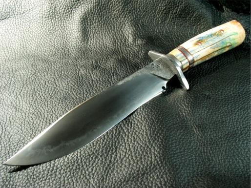

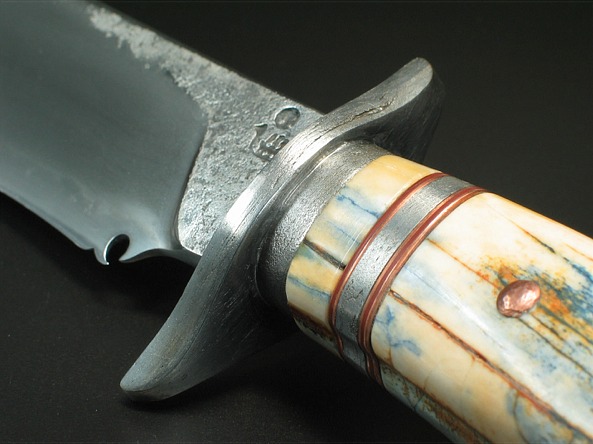

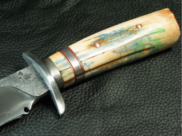

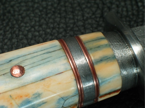

vor einiger zeit hab` ich diese klinge gepostet:
http://www.messerforum.net/showthread.php?t=36650
jetzt ist das monster endlich fertig, mit einem- ihr werdet es geahnt haben- griff aus stabilisiertem kuduknochen.
ein paar daten:
stahl: 1.1545
mit hamon gehärtet
auf ca 60 HRC angelassen
länge: insg. 34 cm
klinge: 21 cm
dicke: 6 -1 mm

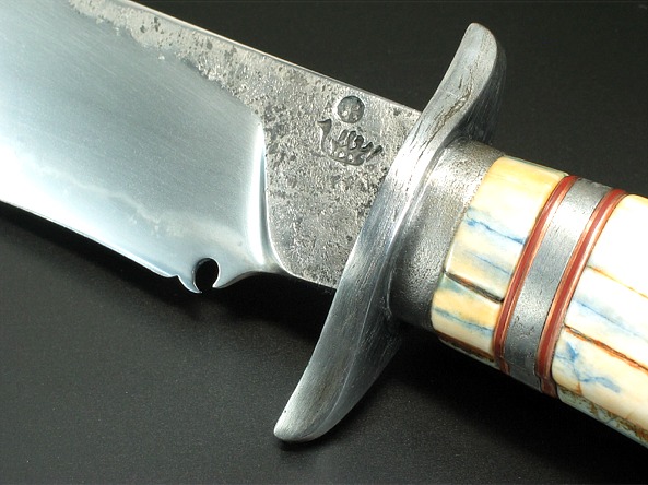

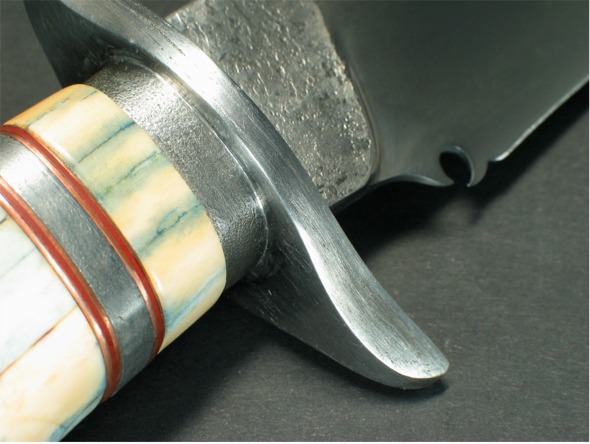

parierelement: puddeleisen- eggenzinken von uralter schwedischer egge
noch mit holz(!!!)- rahmen, total verrottet
gefunden und ausgeschlachtet...

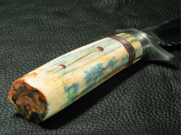

griff: kuduknochen stabilisiert
zwischenlage: puddeleisen, kupfer, fiber
pins:kupfer, domed

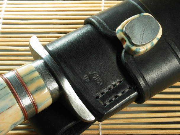

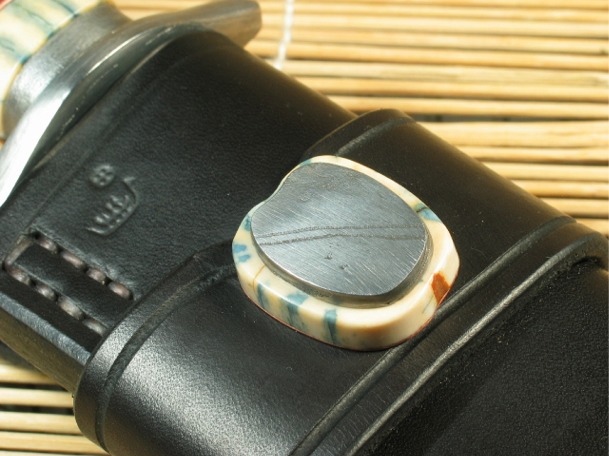

scheide: studtype mit knochen, etc.
viel spaß beim anschauen!
gerhard
www.wieland-der-schmied.de
ps.: eines weiß ich: die nächsten messer werden kleiner...:(

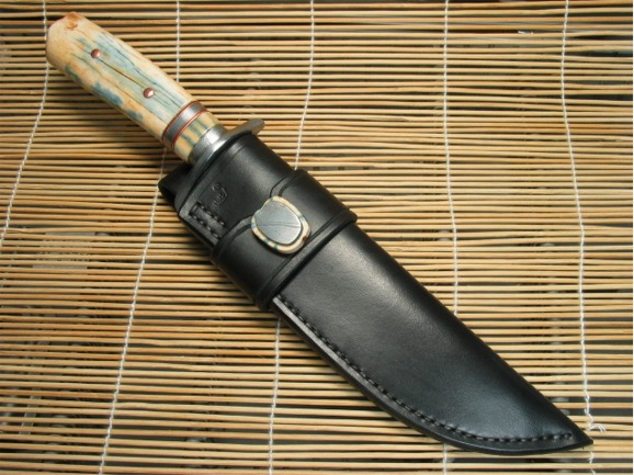

und jetzt die bilder mit der scheide:

Unglaublich :staun:
wieder ein superschönes Messer von Dir (evtl. etwas groß als EDC :))
:super: :super: :super:
auch die Lederscheide sieht perfekt aus, nur was bedeutet studtype?

Ein Messer das den Wow-Effekt auslöst:super:
Klasse Arbeit, Tolles Material und fantastische Linienführung:super:

Da hast du Dich mal wieder richtig ins Zeg gelegt. Die Genauigkeit und Detailverliebtheit an Deinen Messern finde ich beeindruckend.
Schön, wie Du die Knochenoberfläche auf dem Metall weiterführst.
Ein wirklich perfektes Messer.

wirklich wunderschön und ein extrem pfiffige Scheide:super: (aber 'ne große Hand braucht's schon)

Hallo Gerhard,
ist ja, wie immer, ein perfektes Messer geworden. Aber wozu sind diese kleinen Kringel in der Klinge, die Du neuerding immer drin hast?
Gruß Egbert

@ raifla:
studtype-scheide ist eine geteilte-
man kann sie auf zweierlei weise tragen:
-einmal komplett mit der lederschlaufe durch den gürtel
-oder ohne die schlaufe hinter den gürtel gesteckt, dann verhindert
dieser `knochenknopf` ein durchrutschen.
bei meinem bowie hier sind zwei bilder zum besseren verständnis, ist `n bißchen schwer zu beschreiben...
ttp://www.messerforum.net/showthread.php?t=35129h

@ egbert:
der kringel, der mir`s neuerdings so angetan hat, heißt `spanish notch`,also spanische kerbe.
war in der bowie-ära oft an solchen im südwesten amerikas und mexico
gebräuchlich-
etwas ausgeprägter sollte er angeblich eine gegnerische klinge zusätzlich zum parierelement abfangen, und -wenn angeschliffen- die möglichkeit bieten, riemen abzuschneiden ohne das messer ganz zu ziehen.
mir gefallen diese details ganz einfach zu solchen oldstylemessern...
Danke Gerhard, wieder etwas dazugelernt! Das mit dem Abfangen der gegnerischen Klinge kann ich mir aber nicht so gut vorstellen. Das mit dem Abscheiden eines Riemens ( oder vielleicht einens Strickes ) ist für einen Gautcho bestimmt ganz pracktisch.
