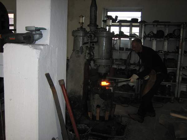

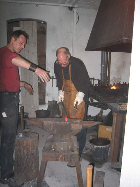

Montagmorgen begannen wir mit dem Schmieden. Aus einer Feile, einem Sägeblatt und einer Kugellagerhalterung schmiedeten wir ein Damastpaket. Uli machte zunächst alles vor, während ich zuschaute – es war spannend, ihn bei der Arbeit zu beobachten. Danach versuchte ich, es ihm nachzumachen, was mir natürlich nicht immer und nicht ganz gelang. Uli musste häufig eingreifen, um zu retten, was noch zu retten war, z.B. als ich das Damastpaket aus Versehen mit dem Lufthammer spaltete und die eine Hälfte glühend heiß auf dem Boden landete. Aber zurück zum Damast. Zuerst habe ich die Feile sorgfältig abgeschliffen, dann Feile, Sägeblatt und Kugellagerhalterung in Stücke geschnitten. Danach wurden die Teile zusammengeschweißt und ins Feuer gelegt. Dann wurde gehämmert, gefaltet, geschweißt, gehämmert, gefaltet, geschweißt... Am Abend hatten wir ein Damastpaket mit ungefähr 256 Lagen.
Dienstag schmiedeten wir Klingen. Das war für mich, glaube ich, der schwierigste Teil des Messermachens. Ich hatte ständig das Gefühl, dass ich gegen den Stahl kämpfe, der sich härtnäckig weigerte, sich in Klingenform bringen zu lassen. Ich muss viel an meiner Hammertechnik arbeiten. Zu Beginn hatte ich es schon an einem Meisel ausprobiert (mit nur mäßigem Erfolg). Später schmiedeten wir aus ungefähr der Hälfte des Damastpakets zwei Spitzerlklingen und normalisierten beide. Nach der Mittagspause wurde die kleinere von den zwei Klingen am Bandschleifer in Form gebracht, dann gehärtet und angelassen.

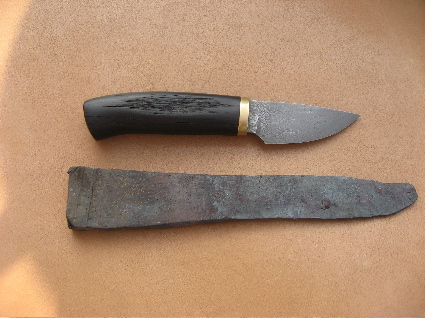

Alles in allem bin ich mit dem Endergebnis mehr als zufrieden. Das Messer ist m. E. sehr schön geworden. Die Klinge könnte eventuell etwas länger sein (sie ist natürlich im Laufe der verschiedenen Bearbeitungsphasen immer kürzer geworden). Aber es ist eigentlich genau das, was ich wollte: ein kleines Fixed mit vollem Griff – ich mag halt kein Dreifingermesser. Die Klinge ist bauchig und sehr dünn ausgeschliffen, d.h. das Messer ist höllisch scharf.

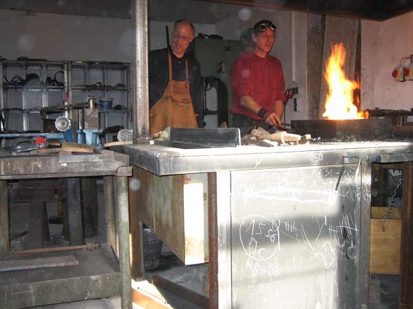

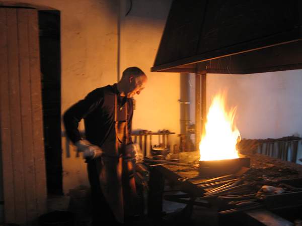

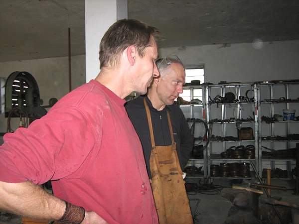

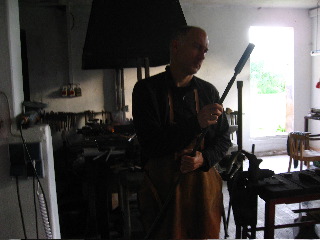

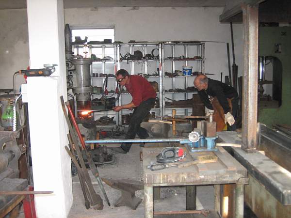

Jetzt bin ich Fördermitglied und darf Bilder im Forum anhängen. Wie versprochen poste ich einige Fotos von Ulis Schmiedekurs in Hohenmoor, der in der zweiten Oktoberwoche stattfand.
Nochmals herzlichen Dank an Uli. Das Essen war in der Tat lecker. Ich leide zur Zeit an Entzugserscheinungen. Da ich zu Hause nicht schmieden kann, habe ich angefangen, ein paar Lederscheiden zu basteln.

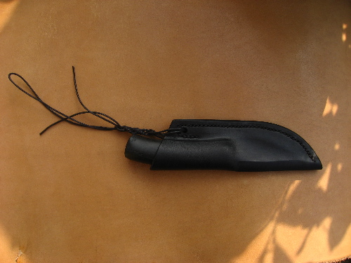

Und zwei Bilder vom Endergebnis
1. Messer und Scheide
2. Messer und das restliche Damastpaket (halb ausgehämmert)
