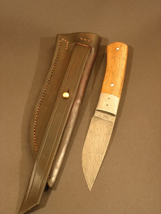

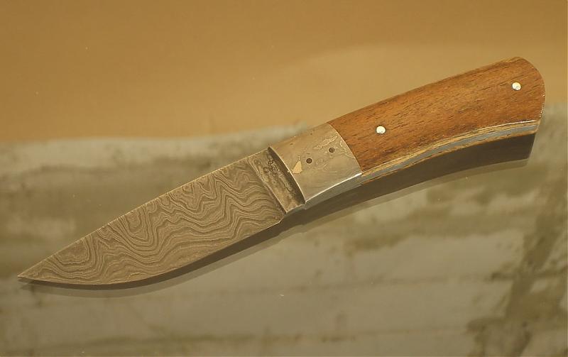

Der hat richtig Freude bereitet beim Bau.
400 Lagen wilder tief geätzter Damast
Klingenlänge 100mm
Klingenstärke 3,8mm
Gesamtlänge 200mm
Kettensägennickel Damastbacken in Schwalbenschwanz Passung
Griffschalen aus Mammut Rippenknochen verklebt und mit Silbernieten vernietet.
Die Krümmung des Knochens war so beschaffen, das ich zum Rücke und zum Bauch des Messers weniger als 1mm abschleifen musste um die Griffschalen an die Backen anzupassen, so konnte ich die natürliche Oberfläche des Knochens fast beibehalten.
Preis: 950 Euro
und mir erst beim anschauen :lechz: :super: :lechz:
dabei verschlägts einem glatt die Sprache...
Ich mag ihn, den kleinen Jäger, in dieser Form ganz besonders: Helles Mammut, Backen und ein wunderschöner Damast.
Hoffe, daß der der Ihn bekommt genausoviel Freude beim Benutzen hat.

Sehr elegante und einfache Form.

Hallo Uli,
seit langer Zeit mal wieder ein Messer von Dir , daß mir ohne wenn und aber sehr gut gefällt. Da gibt es nix zu mäkelen.
Tolle Arbeit.

da paßt wirklich alles perfekt zusammen-
und in der hand fühlt er sich genau so perfekt an...

Joooh! Die kleinen Jäger haben eine Handlage - man will sie eigentlich ständig benutzen, so geht's mir damit.
Schönes Teil.
Auch wenn mir persönlich meine Klarinettenholzgriffvariante mit 1.2519 lieber ist, muß ich zugeben, daß der Damast schon eine "gewisse Faszination" auf mich ausübt....
