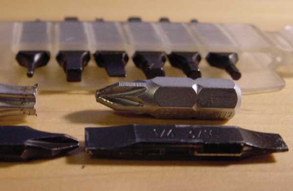

Das ist ja das Problem, es ist kein "6-Kant" sondern eher ein Stück Flacheisen mit einem "Werkzeugkopf". Genau diese Konstruktion hat mich bisher davon abgehalten mein gutes altes Wave zu ersetzen.
Wenn man jeden x-beliebigen Standartbit benutzen könnte wäre das ja schon ein Grund sich einen neuen LM anzuschaffen. :rolleyes:
(Leider hab ich kein Bild gefunden auf dem man die Flachbits richtig erkennt)

Ich hab das Charge TI und diese Bits sind flachgeschliffene Standartbits. Normalerweise müsste sich sowas mit einem Bandschleifer machen lassen.
Der Bit muss dann nachher so etwa 3mm dick sein

Moin,
eigentlich dachte ich, mich klar ausgedrückt zu haben, als im Threadtitel "Flachbits" nannte und obige Option in Erwägung zog ;)
Tut mir leid, wenn es hier zu Missverständnissen gekommen ist.
Zur besseren Veranschaulichung habe ich noch mal ein Bild angefügt.
Nach den bisherigen Antworten, für die ich mich hiermit bedanken möchte, hat es nicht den Anschein, als gäbe es Alternativbits in diesen Abmessungen.
Da mein XTi ohnehin einen Defekt hat, werde ich am WE wohl mal die Firma Hintz kontaktieren.
Vielleicht sind aktuelle Bits inzwischen härter.
Willi

Oder man nimmt nen Standardbithalter für ein Bruchteil dessen, was der originale von LM kostet und schleift ihn zu, so hab ichs gelöst
Hi !
mann kann grundsätzlich jeden 1/4" Bit für die Leatherman aufnahme passend machen .
Die Bits haben eigendlich die 1/4 " (6,35mm)
nur das die bits an 2 gegenübeliegenden seiten auf die 1/8 " (3,17mm)
-0.05mm Spiel dünner sind .
Ich hab mr mal einige ASSY-Bits (sowas ähnliches wie Torx) mit der Flex runtergeschliffen .
Das Geht wunderbar!
