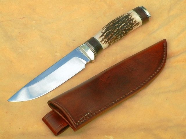

hier mal ne etwas andere frage...
wie lange braucht man um eine gute lederscheide, ( so wie sie z.b. exitusactaprobat macht) fertigzustellen????
oder wieviele könnte man den evtl. in einer woche machen??

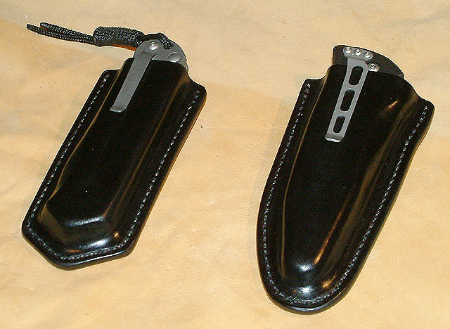

Komplett ohne Maschineneinsatz, alles Handarbeit (auch das Kante "in Form bringen"). Qualität wie diese:
2-2,5 Stunden, ohne die Trockenzeiten für Färben und das Formen gerechnet.
Hier liege ich bei ca. 3 Stunden weil der Aufwand für die Form größer ist.
Wie viele man in einer Woche schafft? Mir haben damals die Wochenende gereicht, an denen ich 4-5 gebaut habe. Aber ich betreibe das auch nur als Hobby, soll also nicht in Stress ausarten. Und über Maschinen zur "Zeitoptimierung" habe ich mir noch keine Gedanken gemacht.
Punzierungen sind nicht so mein Ding. Ich mag's lieber schlicht. Von daher kann ich darüber keine Aussage treffen, wie lange man dafür braucht.

mir gings einfach um eine zeiteinschätzung, was den ein scheidenmacher so in der woche leisten könnte - ich gehe dabei auch von verschiedenen messern aus , nicht von einer serie....

je nach Aufwand und immer aufs Messer genäht, 2 bis 5 Stunden.
Echte Kunstwerke können aber auch sehr viel mehr Zeit beanspruchen.
Das ist wie bei allem Hand- und Kunstwerklichem.
Ehrlich, ich habe dabei noch nie unter Zeitdruck gearbeitet. Mit zunehmender Erfahrung und Routine könnten manche Arbeitszeiten ohne sich weh´ zu tun noch verkürzt werden.
Lieben Gruß - Reinhold.
Individuelle, einfache Lederscheiden .... 4-5 am Tag geht, allerdings ohne "Firlefanz" dran.
Punzierung extra ... Und da läßt sich eben keine Zeit angeben. Punzierung kann sein: Fertigen Bild-Stempel ein schlagen (10 Sekunden), Rand punzieren (10-15 Minuten), Flächenpunzierung (keine Ahnung), komplexe handgeschnitzte/punzierte Motive (Stunden wenn nicht länger).
