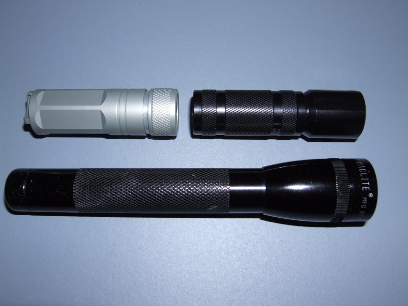

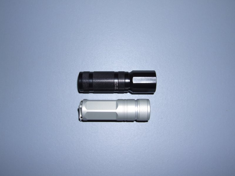

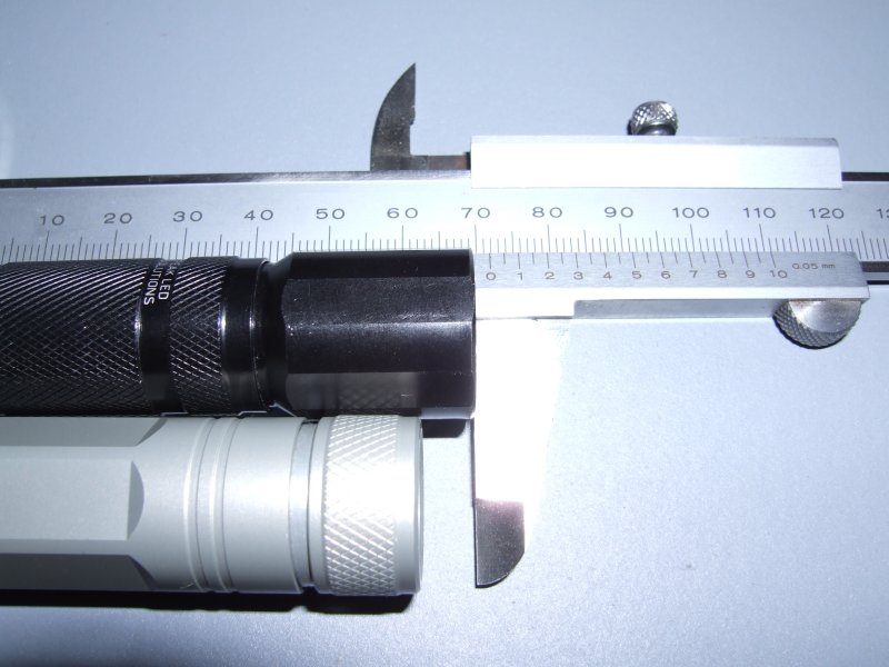

Größe
Die Peak ist 72 mm lang, die P1 66 mm. In der Dicke nehmen sie sich nicht viel. Die Peak hat 21 mm am Kopf, die P1 hat 20 mm. Das klingt nicht nach viel, aber in der Praxis (Jeanstasche) machen sich die 6 mm Länge und der 1 mm Durchmesser deutlich bemerkbar!
Klarer Punkt für die P1.

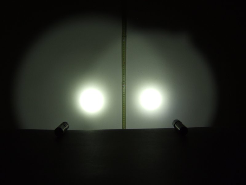

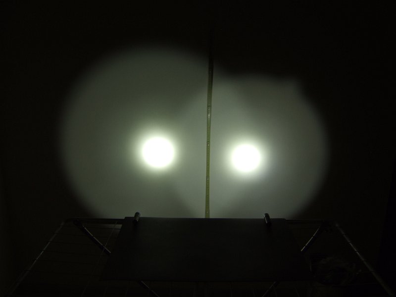

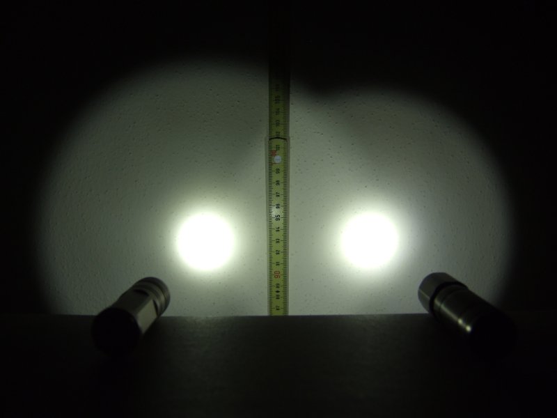

Beamshots
Siehe Bilder unten! Links ist immer die Fenix P1, rechts ist die Peak Caribbean. Die Beamshots sind von 20cm, 50cm und 100cm. Beide mit frischen Batterystation CR123 Batterien.
Beide Lampen haben schön weisses Licht. Die Shots gingen an eine beige Wand, deshalb der Farbstich - ich war zu faul für nen Weissabgleich. ;)
Der Throw ist bei beiden ziemlich gleich. Laut Flashlightreviews ist er bei der P1 etwas höher, aber das sieht man nicht.
Die Korona und der Hotspot sind bei der P1 allerdings wahrnehmbar größer! Der Overall Output ist also besser. Merklich!
*EDIT*
ARGH! Ich sehe gerade, dass die Bildverkleinerung die Koronas der Lampen wegoptimiert hat! Meine Schuld! :( Die der P1 ist größer. Beim 20cm Bild kann man es noch etwas erkennen!
*EDIT*
Ja, ein mm Durchmesser kann in der Hosentasche viel ausmachen. Noch ein wenig schlanker mit 19mm käme man mit der Fire~FlyIII weg. Und was zum spielen (Modi wechseln, Helligkeiten programmieren) hat man dann auch noch immer dabei :lechz:
