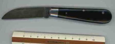

So, nach langer Mühe und harten Einsätzen hat mein Lieblingstaschenmesser jetzt erfolgreich auf die immerwährenden Attacken diverser Fruchsäuren und Pflanzensäfte mit einer durchgehenden Patina reagiert. Jetzt find ich es noch schöner.
Klinge aus 1.2003 (75Cr1), von der Firma Otter in Solingen, Griff aus Bubinga. Ich liebe die Schafsfussklingen für den täglichen Gebrauch. Es gab das auch mal mit Korkenzieher, das letzte hat aber Haudegen in Reiskirchen ergattert. Schade. Gönn ich ihm aber.
Für Anhänger des Hype: High Carbon steel, Whancliff-blade, Slipjoint
Ich finde diese alten Solinger Messer toll. Flach, handlich, leicht, scharf, und lebendig (wechseln halt die Farbe).
Zur Zeit warte ich auf ein Ankermesser von Loewen-Messer, da ist die Schafsfussklinge noch stärker ausgeprägt, also noch runder. Müßte man noch besser Butterbrote mit schmieren können. Mal sehen, wer da langfristig der Sieger ist, Otter oder Löwen.

Das, was man sehen kann, sieht ja sehr gut aus!
Wie hast Du die Patina erzeugt? Mit heissem Essig?
Wenn Du Dir noch das Ankermesser kaufst, glaube ich fast, dass es das Rennen gewinnt! :) Jedenfalls ist es MEIN Lieblingsmesser!
Kannst Du noch ein paar bessere Detail-Fotos schiessen?

ja, surfer, ich glaube, Du bist auch Schuld an dem Ankermesser. Irgendwann wurde das mal besprochen. Müßte täglich eintreffen.
Die Patina hat sich selbst erzeugt im Laufe der Zeit: Pfirsiche, Äpfel, Apfelsinen, Knoblauch, Zwiebeln und so weiter. Bei meinen Herder Messern gings schneller, ist ja auch nur C drin, und die Schicht ist richtig schwarz. Aber die 0,25% Cr bei diesem Stahl erhöhen die Trägheit gegen Patinabildung doch sehr. Die Schicht ist jetzt einigermassen gleichmäßig, aber noch dünn, man kann sogar noch das eingeätzte Logo erahnen.
Wenn man die Patina gewollt und gleichmäßig erzeugen will, dann könnten man am besten die Klinge entfetten, dann in Fe3Cl-Lösung tauchen.
Ich habe das schon häufiger mit höher C-haltigen Klingen gemacht, und wenn man dann noch mit Stahlwolle überpoliert, wird es etwas heller und richtig vornehm.
Authentisch, sagt ein Bekannter von mir dann dazu.
Das Bild ist auf dem Scanner hier im Büro erstellt, ich mache noch ein paar Fotos mit der Digitalkamera zu Hause.

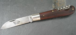

:super: yuhuuu :super:
stimmt, ist ein klasse messer für kleines geld.
hat alle anderen aus dem rucksack verdrängt, leider auch eigenbauten. :(
habe es letztes wochenende wieder in die fränkische schweiz ausgeführt.
nachts am feuer mit steaks, kartoffeln u. natürlich nen roten, da fühlt es sich zuhause. :cool:
es sieht etwas ramponiert aus, gab da mal ein malheur im rucksack.
ach ja, steh ja nicht so auf zugetextete klingen, aber das logo find ich einfach nur klasse.

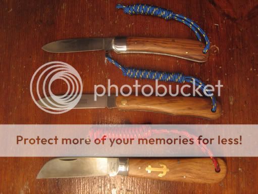

Hier meine Löwen, das obere habe ich verschenkt, die anderen haben mittlerweile eine wesentlich stärkere Patina.
Am besten sehen die Backen aus, leicht angegraut, nur die Ecken sind durch das Scheuern in der Tasche blank. :)
