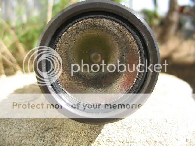

Das Alugehäuse ist HAIII beschichtet. Sie hat einen Twistie-Endkappenschalter mit momentanen Druckschalter. Dieser funktioniert butterweich, wobei das Drehen der Endkappe etwas schwergängiger ist. Das liegt an zwei O-Ringen, die den Korpus abdichten.
Sie hat eine LuxIII Led und einen tiefen Aluminiumreflektor, Direct-Drive und betrieben wird sie mit einer LiIonen 18650 Zelle. Laufzeit ist 2,5 Stunden bei fast gleichbleibender Helligkeit. Danach 30 Minuten nutzbares Licht mit abfallender Helligkeit. Also kein plötzliches "im Dunkeln stehen".

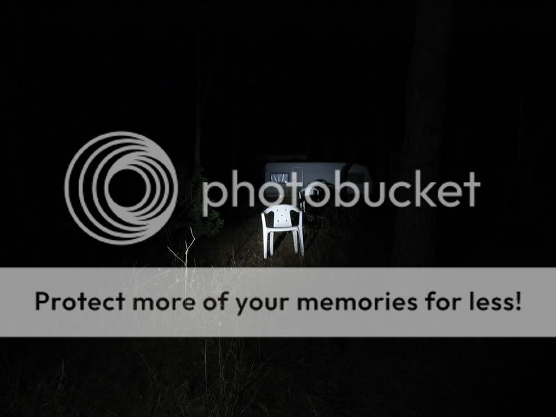

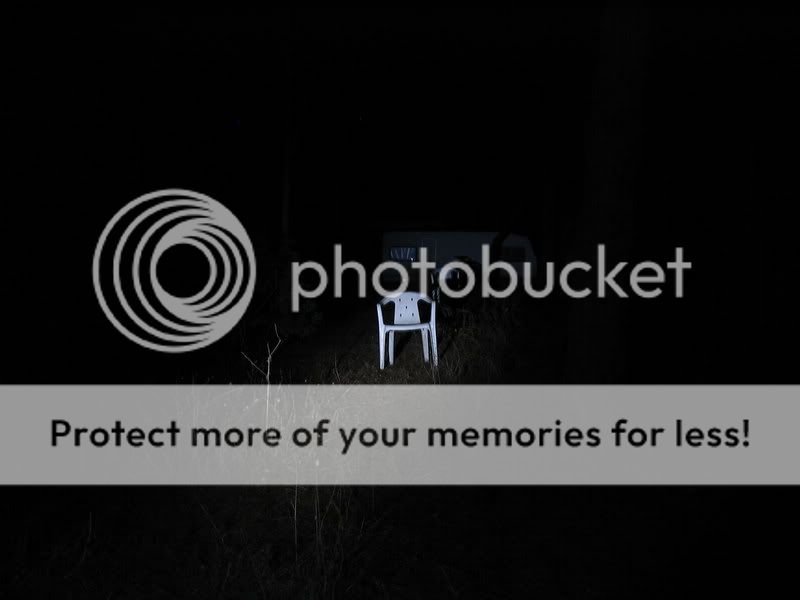

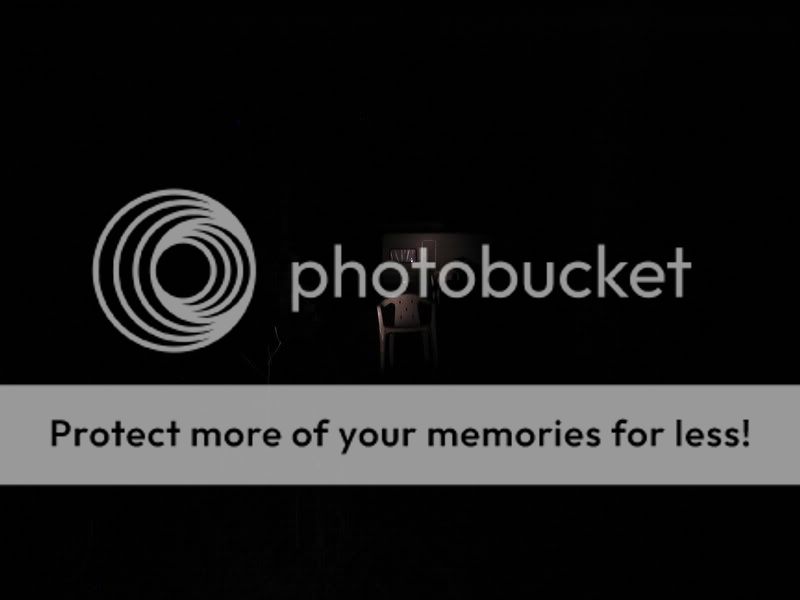

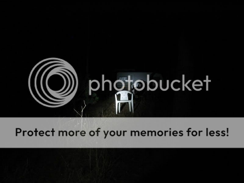

Beim nächsten Vergleich traten gegen die Barbo an: die Peli, Nuwai ALX-352L, TL-A3. Die Lampen hatten alle frische Zellen. Die Nuwai und TL-A3 standen auf "high".
Die Stühle standen im Abstand von 10m zueinander, der Wohnwagen 40m entfernt:
Peli:
Nuwai:
U-04:
TL-A3:
Man kann sehr gut den weitreichenden Spot der U-04 erkennen, wobei trotzdem noch eine sehr nützliche Corona vorhanden ist. Die Lampe kann bedenkenlos außerhalb des Wassers betrieben werden, da sie eine sehr gute Wärmeableitung hat, neben dem massiven Korpus auch eine Kupferheatsink. Sie wird vom Kopf ausgehend warm und leitet die Wärme in den Batterietubus über. Aber selbst bei 30 Grad Lufttemperatur verbrennt man sich nicht die Hand

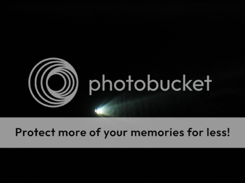

Hier noch ein Bild vom Leuchtaufsatz, direkt vor dem Wohnwagen plaziert, 40m entfernt:
Verwendet als Warnlicht, leicht aus über 200m Entfernung zu erkennen.
