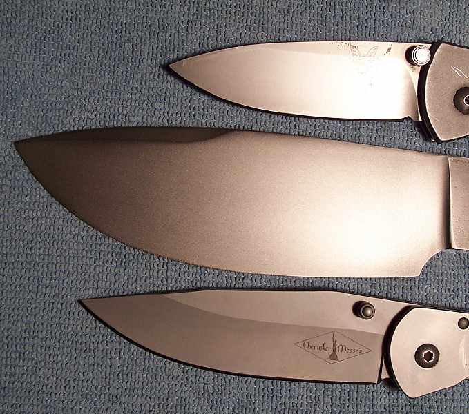

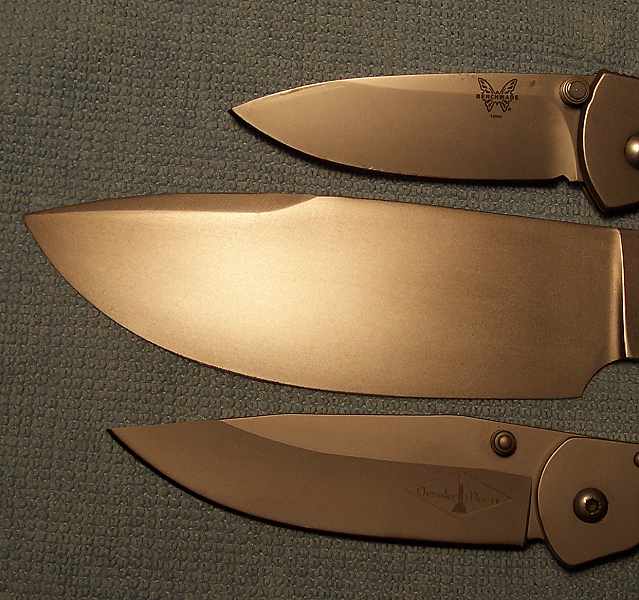

??? neben mir liegen... Durchmesser 75 mm, Höhe 45 mm, Körnung 150. Ausgelegt für max 8600 RPM. Müsste für ein "normales Messer" ausreichen, zumindest für meine...
und finde das Oberflächenergebniss immer ganz zufriedenstellend.
) wird noch eine Bürstpaste aufgetragen.
, das tut ggf. recht aua :teuflisch
). Diese Polierdinger sind nicht sooo teuer...
