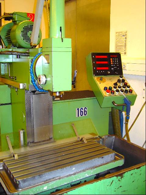

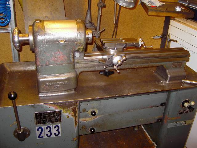

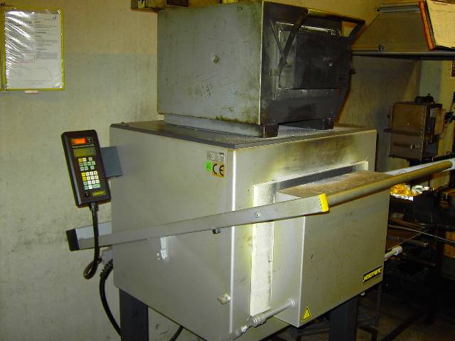

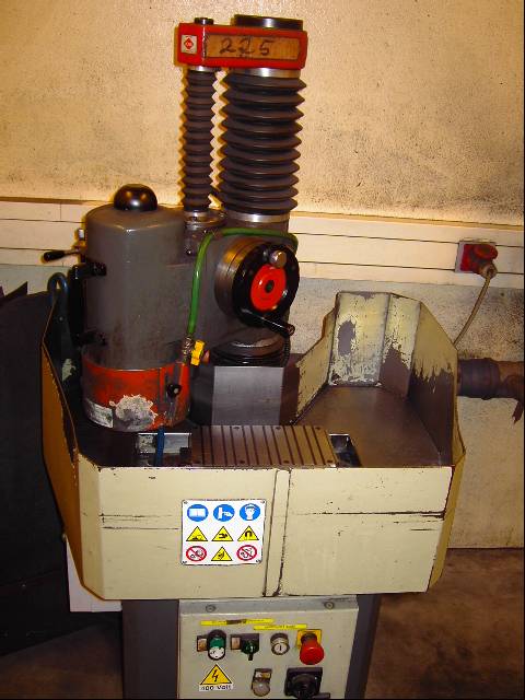

Hallo Günther,
bitte mach doch für mich als Maschinenfreak :irre: auch ein paar Bilder, auf denen die Maschinen, Öfen usw. komplett zu sehen sind. Detailbilder sind auch gut, aber mich interessiert halt die ganze Maschine................

@ rumag: Ich hab auf die schnelle mal Bilder gemacht, toll sind die aber nicht. :rolleyes:
Die Fräse ist eine MAHO 300P mit NC- Steuerung, die Drehbank eine ältere Feinmechanikerdrehbank von Schaublin die aber seit die Lager ausgetauscht sind, wieder top ist, der Härteofen ist von Nabatherm, auf dem Ofen steht der alte Anlassofen und die Topfschleifmaschine ist irgend ein Italienisches Fabrikat.
Sind alles nicht meine Maschinen, ich darf nur daran arbeiten. :D
