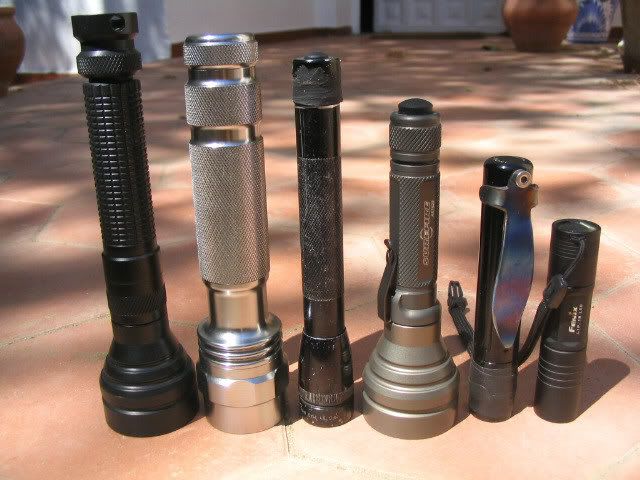

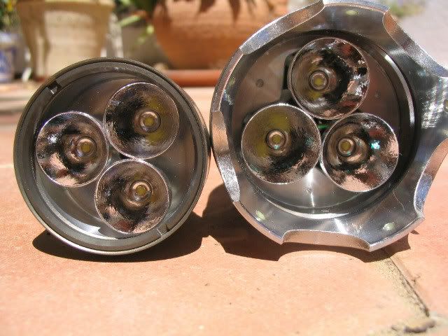

Nachdem ich die Tage meine Traum-EDC-Lampe erhalten habe, hier eine Vorstellung.
Aleph3-Kopf mit 3xLuxIII (TXOH) Leds, 18mm McRJ-Reflektoren und Customheatsink, BB500-Driver, SF-L4 body mit Z52 Endkappe und McE2S Zweistufenschalter.
Betrieben wird sie mit 2xLIR 123 Akkus, geschützt.
Das Finish ist HAIII natural und die Qualität erstklassig. Ich war über die Größe (Kleine) der Lampe überrascht.
Hier ein paar Fotos:

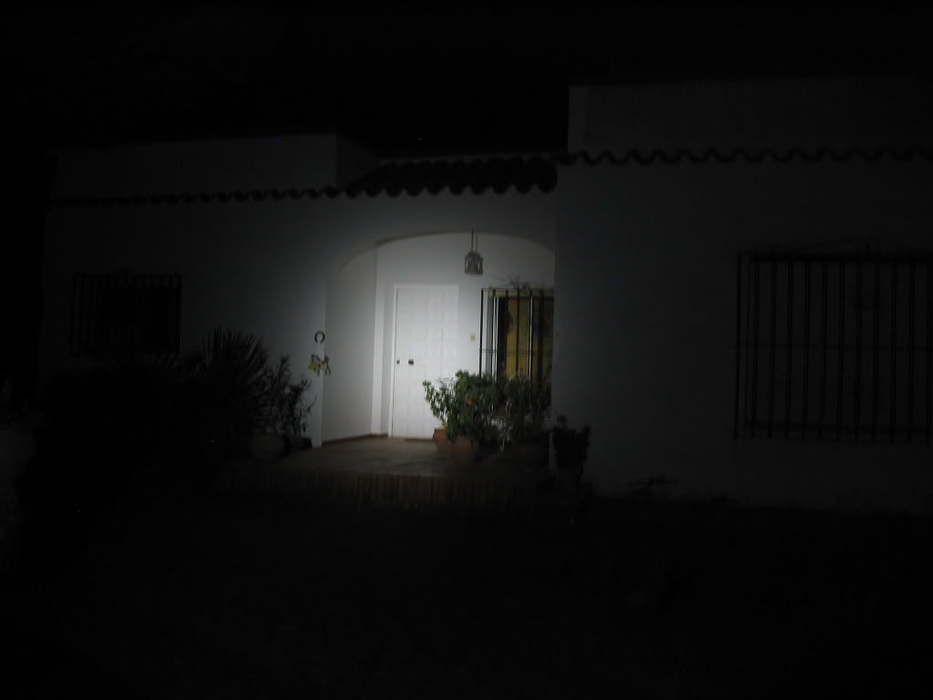

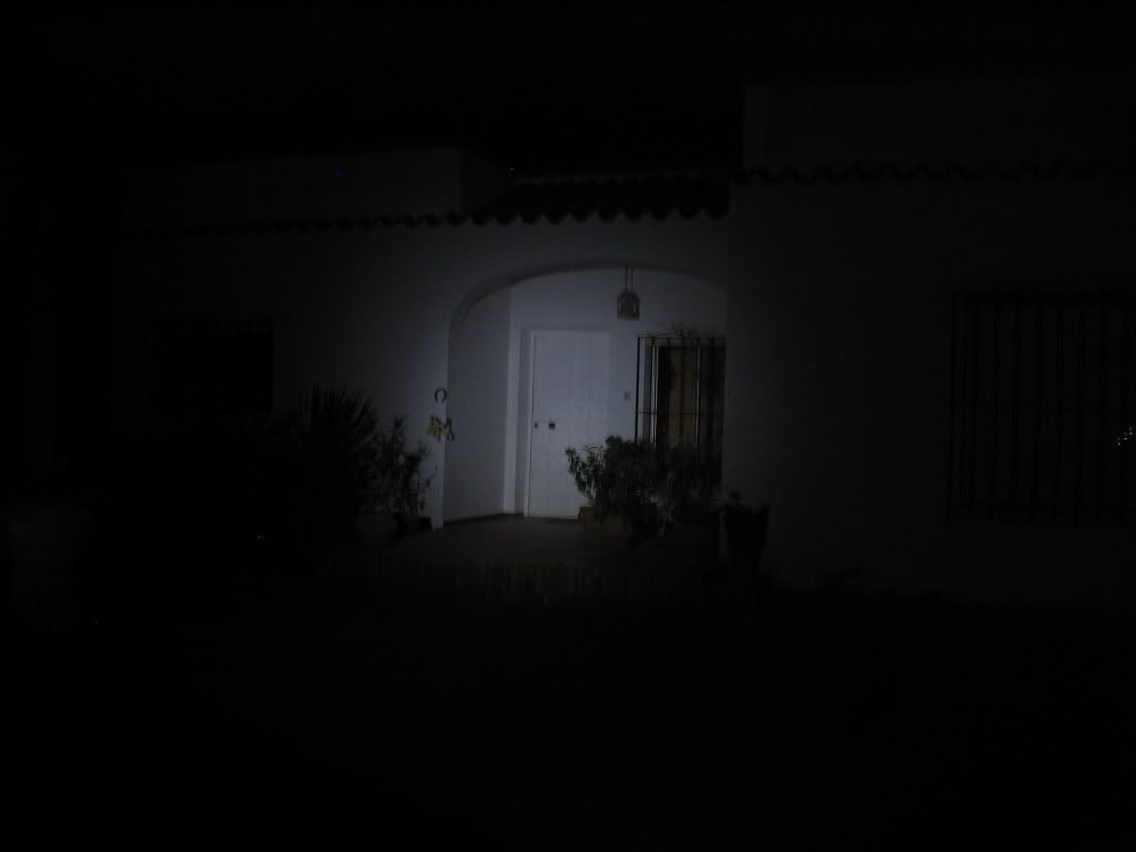

Die Performance der Lampe ist unglaublich. Ein sehr heller Hotspot mit einer perfekten und nützlichen Corona. Der Throw ist um einiges besser als bei der Quadlux Aleph3, bedingt durch die tieferen Joker-Reflektoren.
Besonders bemerkenswert ist die Helligkeit der Lampe wenn man bedenkt, daß die Leds mit nur 500mA angesteuert werden (also untersteuert). Dies kommt der Laufzeit und Lebensdauer der Leds zugute.
Laufzeit auf High ca.50 Minuten und auf Low ca.3-4 Stunden. Auf Low ist die Lampe heller mit wesentlich besserem Throw als meine Fenix L1P auf High.
Dadurch relativieren sich die 50 Minuten auf High, da man diesen Output nur sporadisch benötigt.
Hier ein Vergleich mit meiner Nuwai LuxV auf High, Entfernung zur Tür 18 m.
