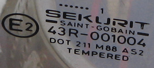

Im Hinblick auf beagleboy’s Bemerkung das RBB als Rettungsmesser einzusetzen habe ich, nach Absprache mit ihm den Glasbrecher getestet - funktioniert :) mit sehr geringem Kraftaufwand, auch geschwächt oder verletzt kann ich mir den Einsatz gut vorstellen.
ja es darf gelacht werden ... ;)

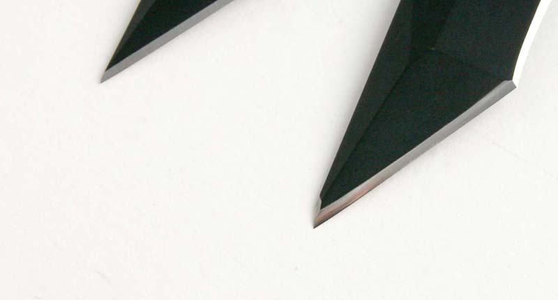

Doch, jetzt kommt’s, dabei hat die Klinge gleich zwei Verletzungen bekommen: Ein etwa 1mm langer Abbruch an der Spitze der Klinge und einen weiteren ca. 2mm langen an der geraden Schneide. (Jetzt hab ich wohl ein Problem)
Leider habe ich nicht bemerkt, wann es passierte. Ich würde aber die beiden Aufgaben nicht als zu außergewöhnlich belastend bezeichnen.
Aus meiner Sicht ist die Klinge zu schwach und der (Schneiden)Winkel zu steil. Gerade als Waffen müsste sie mehr aushalten können.
Ich finde, dass das RBB-Messer für bestimmte Berufskreise, und für alle denen das Messer gefällt, eine interessante Alternative sein kann, aber gerade die Klinge sollte da verbessert (belastungsfähiger) werden.
Nun, das sind meine Erfahrungen, ich muss jetzt die Klinge schleifen gehen.
Mit freundlichen Grüßen.
PS: hab das Bild mit der nachgearbeiteten Spitze angehängt.

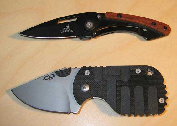

Anbei ein Bild mit dem Gerber Trendy:
Das Trendy find ich zwar optisch wesentlich schöner, aber es lässt sich längst nicht so gut öffnen & schliessen - ganz zu schweigen von der Handlage.
Mit dem Subcom kann wesentlich mehr Kraft aufgewendet werden; das Trendy ist eher für "Papier und Kuchen" ausgelegt.
Der Gerber-Clip ist allerdings durchdachter: Am Subcom ist er viel zu stramm.
Ein Delica ist zwar besser zu händeln, aber eigentlich schon wieder einige Nummern grösser.
