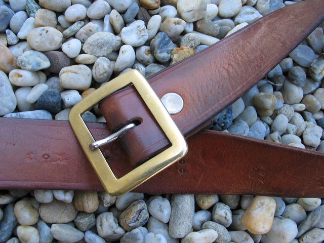

Bilder der selbst gemachten Gürtel
Nachdem anscheinend niemand Gürtel macht bzw. Bilder davon zeigt, fange ich eben mit meinen an:
Gürtel 1, der afrikanische
Gürtel 2, von meiner Frau
Gürtel 3, schlicht, breit
Gürtel 4, schlicht, schmal
Mehr davon auf meiner HP unter
http://www.hobby-messer.de/guertel.htm
Hans

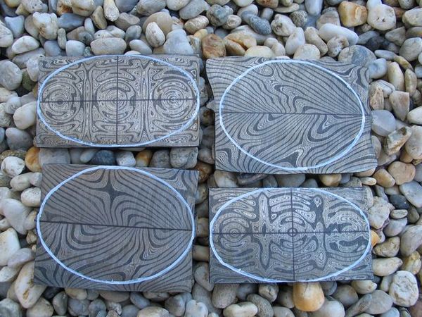

Guten Morgen zusammen,
hier wie versprochen Bilder vom Rohmaterial für die Schnallen und mein heiß geliebter Gürtel der mich schon fast eine Ewigkeit begleitet.
Das Gürtelprojekt wird jedoch nur nebenbei verfolgt, da ich noch einige Jrojekte laufen habe.
Schöne Grüße, David

Hallo David,
der Gürtel sieht richtig schlicht-elegant aus, prima!
Aber die Schliessne erst - meine Güte - fantastisch.
Da bin ich schon auf die fertigen gespannt (falls Du je einen verkaufen solltest, frag mich bitte vorher!
Wie werden sie am Gürtel befestigt?
Hans
Ich reserviere mir schonmal die zukünftige Schnalle rechts unten.
Brauchst du noch meine Maße? :D
Im Ernst: Bitte unbedingt die fertigen Stücke zeigen!

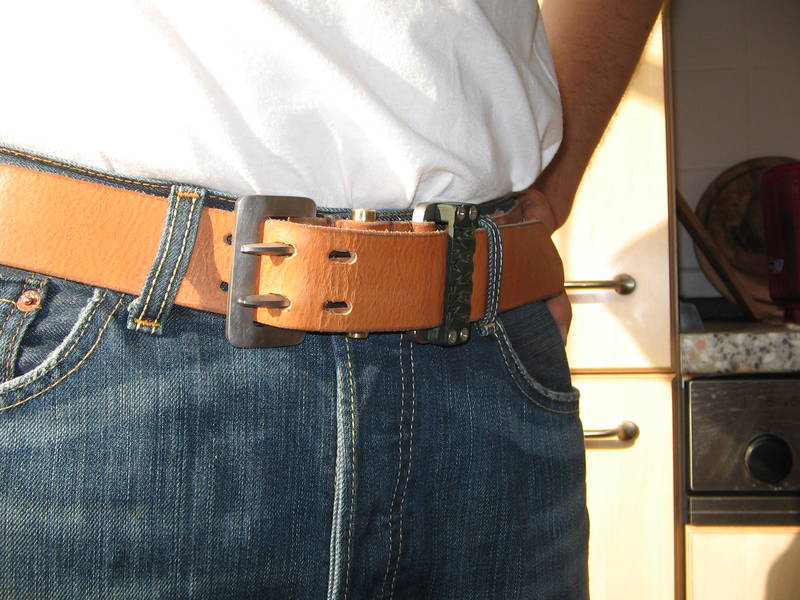

Der Gürtel ist fertig
Hallo, der Gürtel ist jetzt fertig.
Die Schnallen bestehen aus Titan ebenso die Dorne. Die Dornenschnalle habe ich nach dem Fräsen noch zurechtgebogen und ausgefräst sodaß der Gürtel gut durch gleitet und die Schnalle dadurch das sie Hochsteht schmal ansitzt. Die Dorne sitzen mit 0,05mm Spiel auf einer Messingachse die ich an beiden Seiten jeweils mit Messing rund M3 Gewinde versehen habe sodaß ich die Dorne jederzeit auswechseln kann. Evtl. werde ich mir noch mal Dorne aus D2 fertigen. :D
Die Micarta Brücke ist ebenso mit M3 Schrauben aus V2A verschraubt.
Vernäht habe ich das ganz mit Nylonfaden die gab es in so schönen verschiedenen Brauntönen. Das Leder ist Natürlich gegerbtes.
Ausgangspunkt für die Schnalle war das Material das ich zur Verfügung hatte außer das Leder hatte ich alles schon in der Werkstatt.
Gruß Dirk
