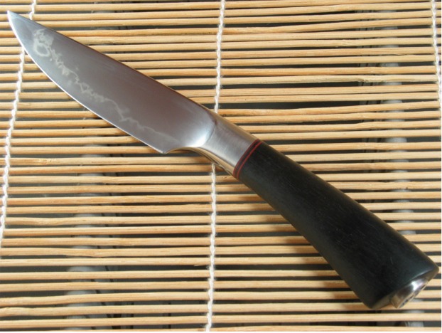

hallo zusammen,
-möchte euch ein paar bilder meines neuesten messers zeigen.
der planung zusammen mit dem kunden und der bau haben mir viel spaß gemacht- auch wenn manchmal die finger vom endlosen feilen und schleifen glühten... :rolleyes:
ein paar specs:
teilintegral
1.1545 handgeschmiedet
mit lehmmantel differentiell gehärtet,
auf ca 60 HRC angelassen
hamon
ebenholz
länge: 21 cm, davon 10 cm schneide
dicke: von 6 mm - 1 mm
ein paar aufnahmen vom bau siehe:
schmieden- `bilder von der werkbank` von heute
mfg
gerhard
www.wieland-der-schmied.de

Hallo Redcloud,
sehr schönes, schlichtes Design.
Die Idee mit dem Abschlussknopf inkl. Schmiedemarke finde ich sehr orginell.
Meiner Erfahrung nach sind allerdings diese glatten Halbintegrale am Übergang zur Klinge sehr rutschiog- gerade mit nassen Händen.
Abhilfe schafft eine umlaufende Rinne, bzw. eine Profilierung der Zwinge.
Natürlich ändert sich darum die klare Linie des Designs.
PS: Warum eigentlich Schmiedeversion? Machts Du nicht ausschliesslich geschmiedete Messer
oder gibt es parallel noch eine Stockremovalversion?
Grüsse
Norbert

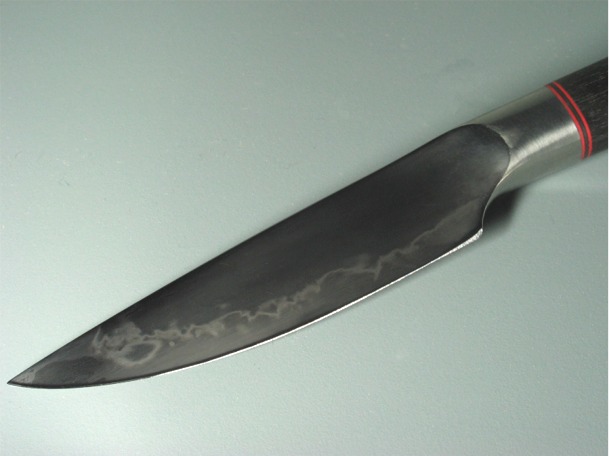

Hallo Gerhard,
ich hätte eine Frage bezüglich der Härtung.
Die Klinge ist ja mit 59°HRC nicht übermäßig hart. Verwendest Du die differenzielle Härtung, weil schön aussieht oder gibt es *größere* Auswirkungen auf die Klinge, z.B. Elastizität?
Gruß Peter

hallo zusammen,
ihr macht mich richtig verlegen- so viel lob-
das freut mich sehr, vielen dank!
aber ich möchte von dem lob auch was weitergeben:
an jens ( aka `prepp`)!
zu der gestaltung hat er ja wesentlich mit beigetragen -
mit klaren, präzisen vorstellungen:super: ,
dann hat er mich machen lassen und war geduldig...
toll, wenn es so läuft!
@ peterk,
die härte ist 60 HRC...sollte reichen und ist noch- trotz recht fein ausgeschliffener schneide -stabil.
differentielle härtung bringt `ne harte schnitthaltige schneide UND einen elastischen bruchsicheren klingenkörper.
die härtelinie (die grenze zwischen gehärtetem gefüge und zäherem bereich) ist eigentlich `nur`ein sichtbares zeichen der inneren werte der klinge .
zusätzlich ist sie ein ( für mich) ganz wichtiges ästhetisches element, auf das ich eine menge zeit investiere... :rolleyes:
außerdem ist die linie so unverwechsel- und unwiederholbar wie ein fingerabdruck.
ist jedesmal ein nervenkitzel:
hält die klinge beim härten... wie schaut der hamon diesmal aus???
