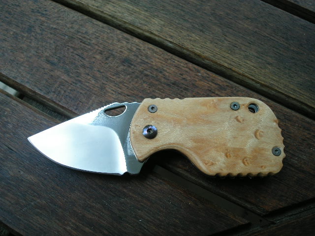

Da ich ja kein Freund von schwarzem Plastik bin und von meinem Subcom
recht begeistert bin, musste ich da mal was machen:

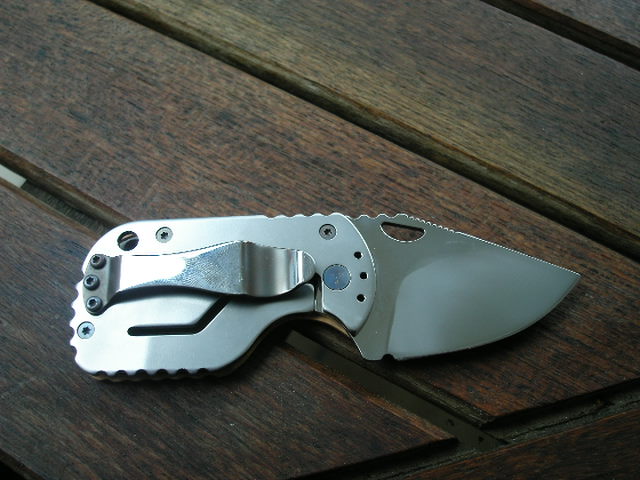

Den Clip hab ich hitzegefärbt und teilpoliert.
Schrauben, Klingenachse und dieSpacer gebläut.
Die Platine und die Klinge zum Teil poliert.

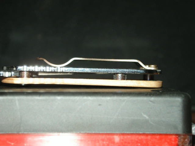

Die Holzgriffschale ist aus "Vogelaugenahornfunier"...was ein Wort
Die Funierplättchen hab ich mit Laminierharz aufeinander geklebt.Voher die
innere Platine mit einem Skalpell ausgeschnitten.Zum Schluss gebohrt ,die
seitlichen Rillen eingfeilt und poliert.
Ist jetzt mein neues EDC ,mir gefällt´s , euch auch?
Einen neuen Pin werd ich auch noch machen der schwarze passt nun optisch nicht mehr so ganz
Wenn noch einer sein Subcom verändert hat bitte Bilder zeigen.......

Das ist die schönste Subcom-Modifikation die ich bislang gesehen habe. Echt sauber! :super:
Schliesse mich Arnie an. Sieht echt gut aus.
Wenn du es ohne Stud geöffnet bekommst würde ich ihn ganz weglassen.
Das Holz ist schoen geworden, passt zur polierten Klinge.
Kenne 5 andere pimped Subcoms mit Carbon, Micarta und Holz aber keins von denen hat den Pin abgenommen.
lg, Demian
sehr schick!!! und die handwerkliche ausführung scheint auch spitze zu sein :super:

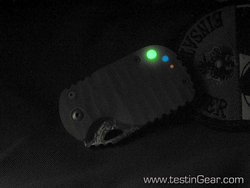

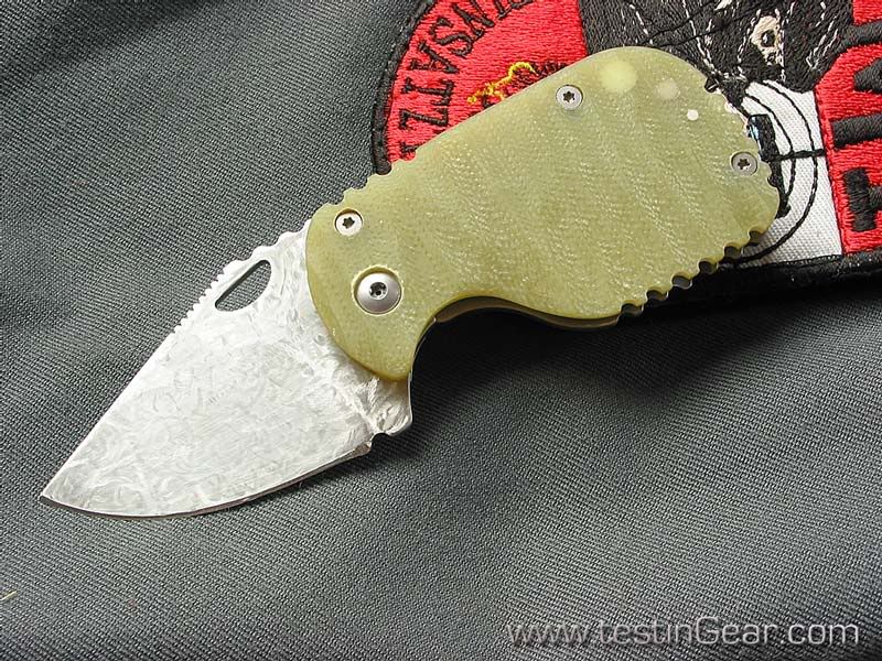

Hier bigbore´s Subcom: G11 Griffschalen hatte es schon, das Klingenfinish auch. Ein zartes Satin würde da gut drüberpassen IMHO. Ich hatte die Ehre, das G11 ein wenig "gestalten" zu dürfen.
Waaaahhhnnnssssiinnnnnnnn........
Ja, was soll ich da erst sagen,
ich seh das fertige Subcom ja auch zum ersten Mal :lechz: :D :irre:
Ist eine 2 Kontinente, 3 Staaten Kooperation geworden,
Klingenfinish von mir,
G11 von "potterma" aus dem BF und
finale Gestaltung by Revierler.
Beinahe hätte ich die drei Punkte übersehen,
