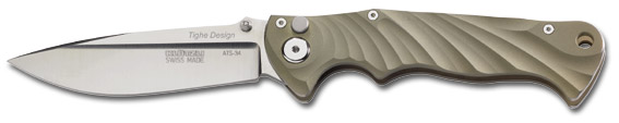

Ein Mitbringsel aus der Schweiz.
Interessantes Messer, Titangriff gesandstrahlt, durch Anodisieren erscheint die Farbe im hochtaktischen oliv.
Klinge 9cm ATS 34 mit typischem Klötzli Hohlschliff und leichtem Bowiebauch.
Verschluss über Push-Button-Lock.
Das Messer lässt sich normal wie ein Einhandmesser öffenen. Dazu wurde an der Klingenwurzel eine Phase so angeschliffen, daß sie den Button beim Öffnen wegdrückt. LockUp ist sauber und spielfrei. Mit etwas Übung lässt sich das Teil leicht aufschleudern.
Clip für Tip Up.
Das Messer ist sehr ordentlich verarbeitet und der Schliff der Klinge symetriisch und sauber. Das Messer ist das erste wirkliche taktische von Klötzli und misst offen 20.5cm. Es liegt mit der in den Griff integrierten Guard sehr gut in der Hand.

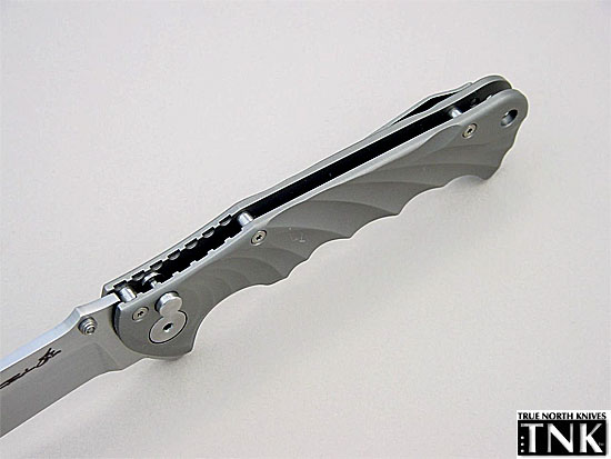

Interessant ist vielleicht noch, daß Tighe wohl den gleichen Griffrahmen bei den bei True North Knives für 500$ angebotenen EXKLUSIVEN ind LIMITIERTEN Buttonlocks anbietet, wobei hier Tighre wohl nur noch eine selbstgefertigte BG42 Klinge mit Flachschliff und Flipper einbaut.
Das Messer kostet in der Schwiz 250.- Euro,
I like it.
Das eine Bild ist von Klötzli, das andere ist von True North und zeigt den Messerrücken des"ORIGINALS"!!! :D

mac, würdest du sagen, das es dem sebbi konkourenz machen könnte ??
sieht ja echt nicht schlecht aus das messer .
Das Griffdesign ist wirklich gelungen, nur dier Klingenschliff der so gar nicht mit der Klingenform harmoniert ist irgendwie nicht meins, mit einer anderen Klinge wärs der Kracher.
Christoph
@pick up: en seb is en seb is en....
Ich finde den Verschluß mal eine gelungene Abwechselung für mich Frame- und Linerlock Fan.
Ob es an Gebrauchswert und Langzeitstabilität an nen Seb rankommt vermag ich vielleicht in einem Jaht beurteilen.
@ christophmc: hab meine Klinge insoweit schon umgeschliffen, daß der Bowiebauch weg ist und die Klinge jetzt eher wie die des MT X 5, also gerader und schlanker ausschaut.

Seit ein paar Tagen nenne ich auch ein Exemplar des Klötzli Tighe 06 mein eigen. Ich finde, es ist durchaus eine Alternative zum Sebenza:
- wirklich leichter, 88 gr gegenüber 130 gr beim Seb, trotz etwas längerer und gleichstarker Klinge.
- super ergonomische Griffgestaltung, absolut rutschfest.
- kein störendes Verschlußelement drückt auf die Finger
- der Verschluß ist ein Gedicht und rechts- wie linkshändig bedienbar (rechts Daumen, links Zeigefinger)
- der Clip ist stabiler als beim seb
- der 3-D-gefräste Griff ist ungleich schöner als beim Regular Seb
Zugegeben, das seb hat S-30-V Stahl und kommt bulliger daher; das Tighe trägt sich aber bei ähnlich guten Gebrauchseigenschaften leichter und sieht verd... gut aus.
Überhaupt: Ich habe eine ganze Reihe Titanfolder, Serie, handgemacht, Einzelstücke, aber noch bei keinem meiner Messer macht die Verwendung von Titan einen wirklichen Gewichtsvorteil aus; meistens wir der durch zuviel oder zu mächtige Stahlbauteile wieder aufgehoben. Beim Klötzli/Tighe stimmt alles zusammen: ein stabiler, verwindungsfreier Griff, 93 mm klinge, und nur 88 Gramm!!
Ich werde es glaube ich every day tragen, soviel kann ich jetzt schon sagen. :super:
btw wieso man diese schöne lanzettförmige Klinge als "Bowie" bezeichnet, ist mir ein Rätsel :confused:
Kurzes Update meinerseits.
Mein Messer ist extrem Schmutzgefährdet. Nachdem ich es einpaarnal nach Gebrauch gereinigt habe, blieb der Knopf runtergedrückt in der Passung stecken. Nachdem ich ihn mit etwas Öl und Geduld wieder losbekommen habe, liess sich das Messer nicht mehr einhändig öffnen, sprich die Klingenwurzel drückte den Knopf nicht mehr runter.
Ich denke die Passung vom Knopf auf die Titanplatine ist zu eng oder knapp. Absolut schlecht! :confused:
Ich werde es einschicken.
Yeah,
ich hab bisher keine Probleme mit dem Verschluß, dafür ist es noch zu neu. Habe mir aber schon vorgestellt, daß er u.U., z.B. bei jagdlichen Arbeiten, nicht leicht sauberzukriegen sein dürfte. Zumal man das Messer schwer zerlegen kann. Ich habe aber schon mal bei einem anderen Klötzli die Klinge rausgenommen, weil die Washer verklebt waren. Ich denke, wenn man das tut, kommt auch der Button-lock raus und müßte gut zu reinigen sein.
Besser, ich lege es nicht drauf an und nehme bei Dreckarbeiten dann doch das Sebenza :steirer:
Oder ein Strider :haemisch: :haemisch:
Oder gleich ein Fixed :super: :super:
arno
Nun auch noch ein update von mir:
Nach einiger Zeit der Benutzung fängt der Verschluß merklich an zu schaben und schwer zu gehen.
Die Ursache ist mittlerweile mit bloßem Auge sichtbar: Der scharfkantige Klingenfuß kratzt bei jedem Öffnungsvorgang Stahl vom Bolzen des Verschlusses ab. Die Krümel setzen sich dann fest.
Hier hat Klötzli eindeutig einen wichtigen Arbeitsgang gespart, nämlich die Klingenbasis zu polieren oder zu entgraten.
Da die entsprechenden Stellen an der Klinge gut von aussen zugänglich sind, werde ich wohl mal versuchen, das selbst zu bewerkstelligen.
Aber es bleibt nun leider doch ein unguter Eindruck.
Das Sebenza lebe hoch!! :haemisch:
arno
So, nun doch noch eine positive Meldung:
Ich habe vorsichtig den Klingenfuß entgratet (600er Schleifpapier über einen Uhrmacherschraubendreher gelegt und abgerubbelt) und die beweglichen Teile mit Graphitpulver bestäubt, jetzt geht der Verschluß wieder wie Samt und Seide.
