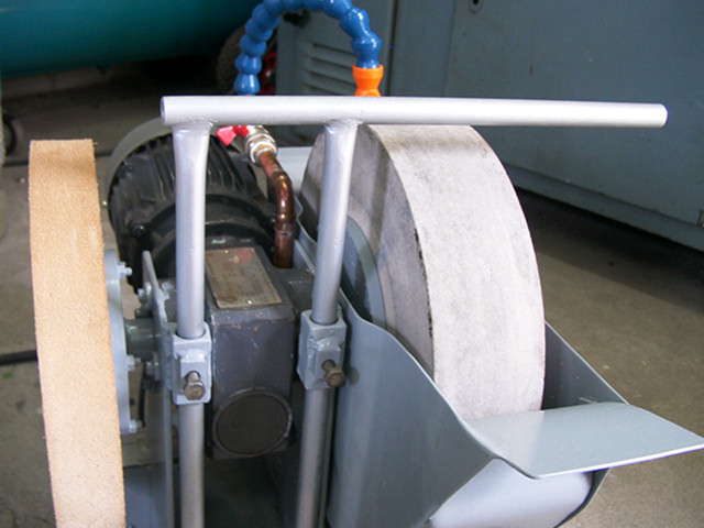

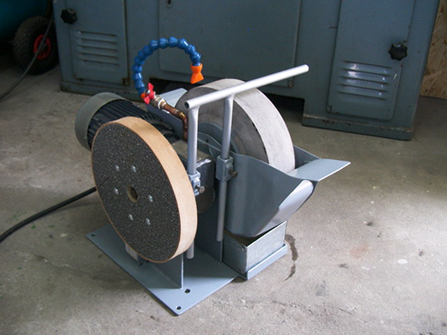

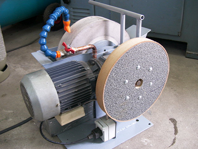

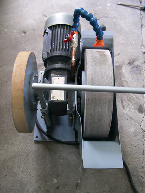

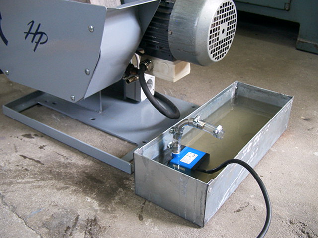

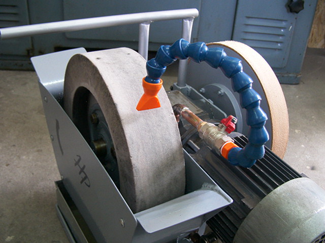

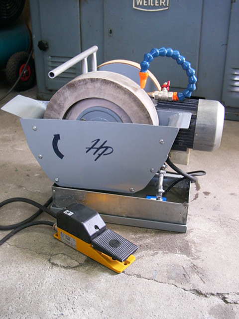

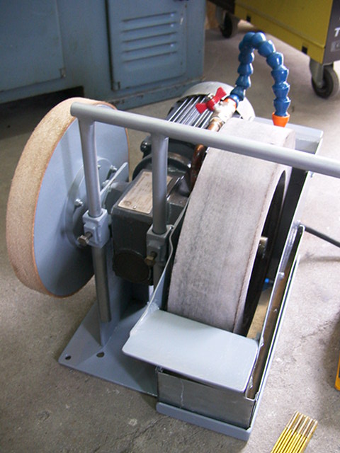

über Ostern hatte ich mal wieder etwas Zeit zum basteln,
diesmal was zum schleifen.
Gleich mal zu den Daten.
Länge: 60, Breite:35 und die Höhe 47 cm.
Gewicht: ca. 60 Kg.
Die Schleifscheibe habe ich von meiner Arbeit bekommen
normalerweise läuft die Scheibe mit 50 m/s, bei meinem Eigenbau sind es 105 U/min.
Durchmesser: 320mm Breite: 80mm Körnung: 80 Das ist zwar etwas grob aber durch abziehen mit einem Schleifstein wird die Schleiffläche sehr fein.

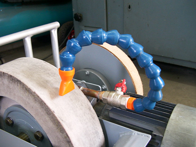

Die Abziehscheibe ist der Rest einer Küchenarbeitsplatte, der Lederriemen ist mit Patex
Verklebt.
Durchmesser: 290mm Breite: 40mm.

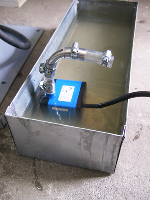

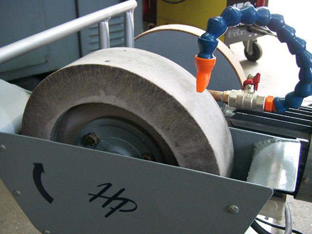

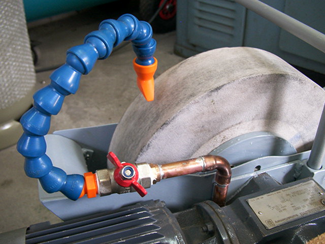

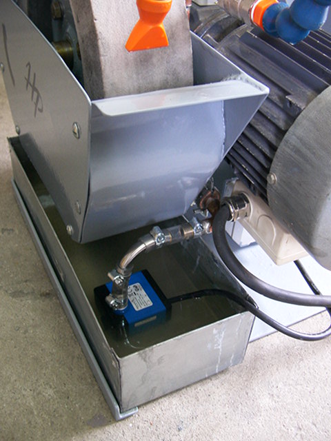

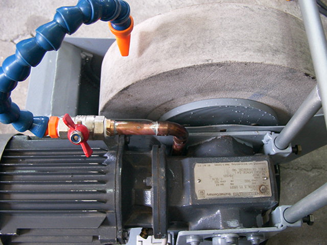

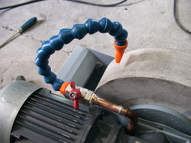

Die Schleifscheibe läuft nicht im Wasser sonder wird mit einer kleinen Teichpumpe und
einem flexiblen Kühlmittelschlauch gewässert.
Damit kann ich die Wassermenge genau regulieren und habe keine Überschwemmung in der Werkstatt.
Der Wasserbehälter ist abnehmbar und zur Schonung der Pumpe lege ich in den Behälter
ein paar Magnete die den Schleifstaub festhalten.
Das einzige was noch fehlt ist eine Vorrichtung zum schleifen meiner Klingen und Hobelmesser. Mal schauen vielleicht lass ich mich von Tormek inspirieren. :hehe:
Viele Grüße Link
Nachbau ist natürlich gestattet.

Ja, bei mir spukt auch etwas in der Art im Kopf herum. Ich wollte allerdings die Scheibe im Wasserbad laufen lassen - ohne Pumpe eben. Siehst Du darin einen großen Nachteil verglichen zum Kühlmittel direkt an der Klinge?
Welche Leistungsaufnahme hat Dein Motor? Der den ich einsetzen wollte, hat nur was um die 250 W (380V) - genug?
Gruß,
Daniel
nimmst du ne pumpe hast du halt immer frisches wasser...
du kannst die menge einstellen,kannst es dahin lenken, wo du es haben willst...

Ich würde im Wasserbehälter noch ein paar Schottbleche einbauen als Schleifstaubabsetzbecken.
Nicht zu hoch sonst läuft die Pumpe plötzlich trocken. Eine Filtermatte (Küchenabzugsmatte) währe auch nicht schlecht

mein Motor hat 0,55KW,380V das Getriebe 44Nm.
aber 0,25KW sind ausreichend. Leider hatte ich kein kleineres Getriebe das um die 100 U/min macht,
bei höherer Drehzahl spritzt das Wasser.
Am Anfang habe ich die Scheibe im Wasser laufen lassen
da war die Scheibe aber zu naß die Brühe lief mir die Arme runter und die Werkstatt sah aus wie ein Schwimmbad.
Mit dem Kühlschlauch leite ich das Wasser hinter die Klinge,
bis es dann wieder an der Klinge ist hat es sich gleichmäßig verteilt und der Schleifstein ist nicht mehr naß sondern gut feucht was zum Messerschleifen bei niedriger Drehzahl ausreichend ist.
Gruß Link
Sehr schöne Eigenbaumaschine. :super:
Sowas in der Art habe ich mir auch gebaut. Schleifscheibe 250x50, Korn 240. Allerdings ohne Abziehscheibe. Bei meiner Maschine lief die Schleifscheibe auch im Wasserbad. Da mein Motor 140 U/min macht, hatte ich daß gleiche Problem mit dem Wasser auf der Schleifscheibe. Daher würde ich auf jeden Fall einen seperaten Wasserbehälter mit Pumpe und Schlauch empfehlen.

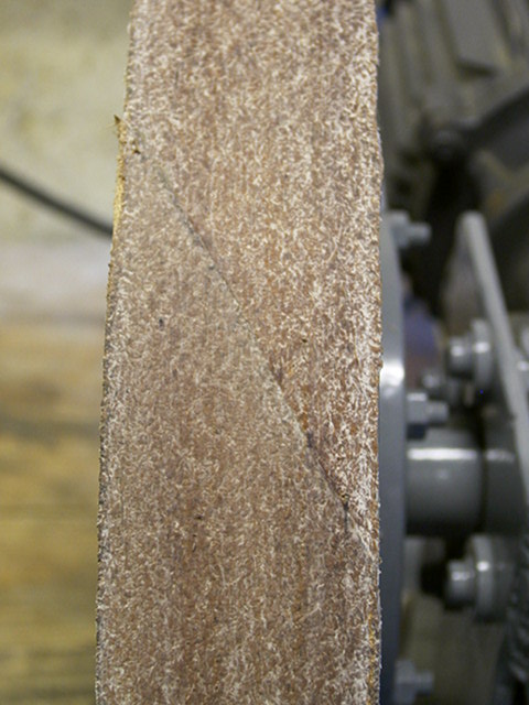

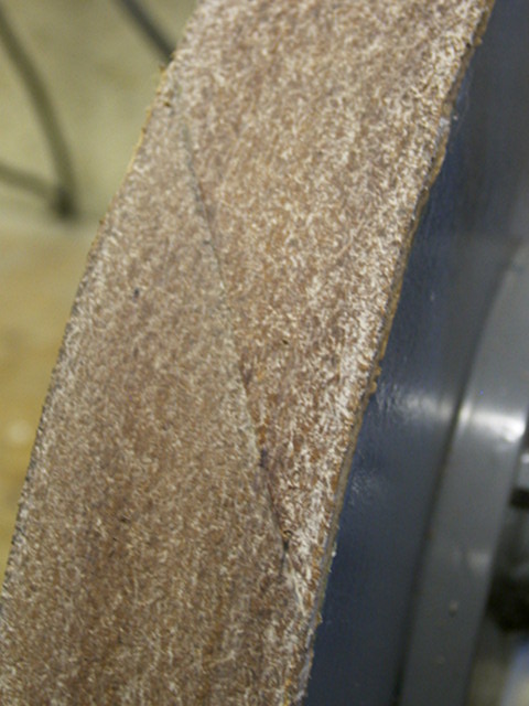

ich habe eine frage zur lederscheibe
wie hast du die enden des lederstreifens gestaltet ?
einfach stoß an stoß oder beide enden auf null ausgeschärft und überlappt ?
ich ahbe mir vor einihgen wochen mal eine polier/schleifwalze gebaut, einfach nen holz gedrechselt, und ein stück leder drauf geklebt... einfach stoß an stoß bzw ein bissel angeschärft damit nix absteht.....
mit grober polirpaste geht das abzeihen von messern echt gut....
kann man auch einfach bimsmehrl oder kreidepulver auf das leder auftragen ? wenn jka wie ? einfach in wachs lösen, oder evtl mit öl ?
gruß
TomasG
Hallo Tomas
ich habe das Leder zur Laufrichtung schräg geschnitten
und dann geklebt.
Zum abziehen benutze ich immer billige Scheuermilch
aus dem Supermarkt, laut Aufschrift ist da Marmormehl enthalten bin zwar nicht der Profi beim abziehen aber für den Hausgebrauch reicht es.
Mit Bimsmehl und Kreidepulver habe ich keine Erfahrungen.
Gruß Link
