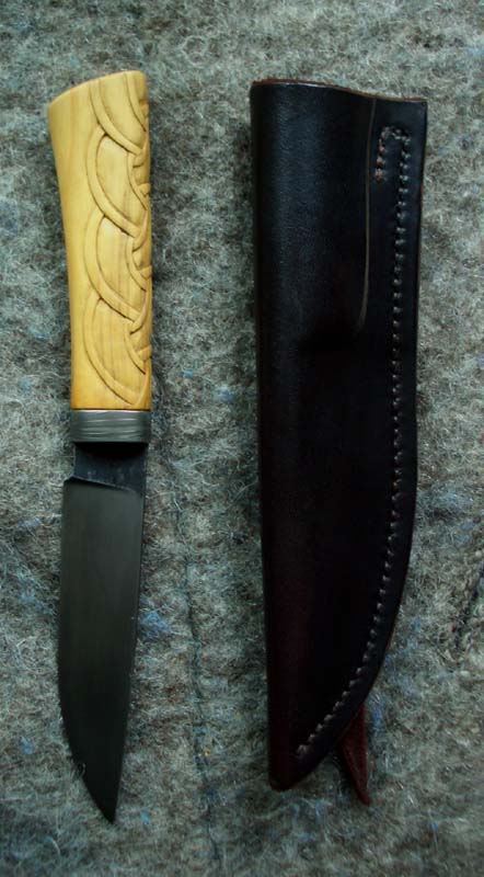

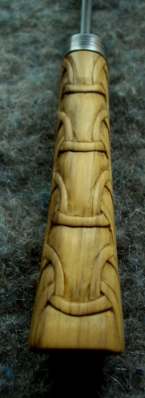

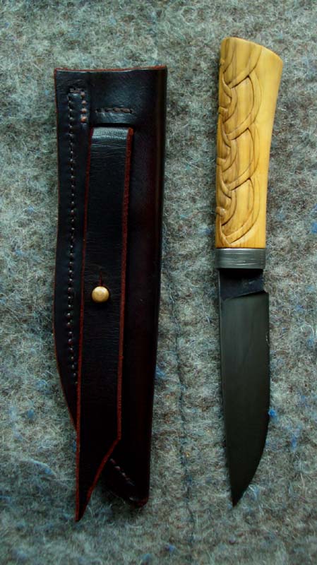

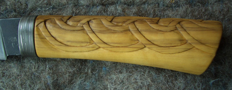

Nochmal Hallo.
Posten kann zur Sucht werden, glaub ich...
Habe also doch noch was, was ich zeigen will :rolleyes:
Die Klinge geschmiedet aus C105, selektiv gehärtet.
Die Zwinge aus Nickeldamast, der Griff ein schönes Stück Buchsbaum, das ich von meinem Freund Christian Bruns bekommen habe.
Als es fertig war habe ich es einem lieben Freund - Fabian Siehr - in meiner Heimatstadt Staufen gegeben, der ist nämlich Schreiner und Holzbildhauer, damit er nach freiem Gusto den Griff beschnitzt...
Als ich es letzte Woche dann abgeholt habe, sind mir fast die Augen rausgefallen - doch seht selbst...
Jedenfalls sehe ich gewaltig Arbeit auf ihn zukommen, weil das kann er halt doch besser als ich!
Viel Spass beim gucken!

Ein schönes Messer und eine gelungene (weil schlichte) Verzierung des Griffes, die optisch was hermacht und die Griffigkeit siche verbessert! :hehe:
Wie hast Du die Oberfläche des Griffes behandelt ?
Gruß Bernhard
@trigger06
Die Oberfläche habe ich fein geschliffen ( bis Korn 800), dann mehrmals mit Hartöl eingelassen und zwischendurch poliert mit einer Sisalpolierwalze.
