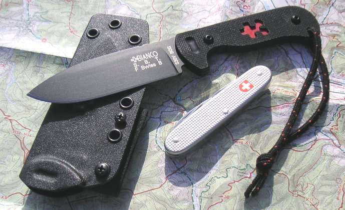

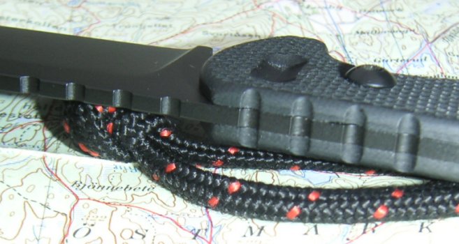

Hier ist mein S.B.T., kürzlich erstanden von Pitter. Dazu mein SAK. Beides zusammen gibt ein prima Gespann für den überwiegenden Teil aller In- und Outdoor-Schneidaktivitäten (was für ein Wort...)
Daten: Stahl S 30 V, 2,6 mm stark; Griff G-10; Scheide Kydex
Gesamtlänge 22 cm, Klinge 10,5 cm.
Gewicht Messer ca. 138 g, mit Scheide 200. Sehr ausgewogen im Handling.
An die vergleichsweise dünne Klinge des SBT mußte ich mich erst gewöhnen. Hat 2 Tage gedauert, man ist ja sonst im Outdoorbereich eher stärkere Klingen gewöhnt.
Im Gebrauch überwiegen die Vorteile; die Klinge ist stabiler als das Auge einem weismachen will.
Der Griff ist ergonomisch absolut klasse, greift sich sicher und ohne störende Kanten. Hammer-, Fecht-, Revers- und Eispickelgriff gehen alle gleichermaßen gut.
In der Scheide sitzt es perfekt, läßt sich aber gut rausdrücken oder schnell ziehen. Auch daß der Griff zur Gänze aus der Scheide ragt, erweist sich als Gebrauchsvorteil; es spart ein Umgreifen und ist somit schneller und sicherer.
Den Tek-Lok habe ich gegen eine Klettschlaufe vertauscht, um das Messer IWB zu tragen.
An sich hätte ich gerne eins mit mattierter Klinge genommen, aber das schwarze war grad kurzfristig lieferbar, das ist dann auch ok.
Das gelaserte Logo sieht gut aus, ebenso das rote im Griff. Prima Idee.
Zwei Fragen hätte ich:
- Was bedeutet das F B auf der Klingenbeschriftung?
- Woher krieg' ich ggf. so eine nachtleuchtende Einlage für den Griff?

na das ist doch mal positiv!
eigentlich wird die leuchteinlage nicht verkauft da das rohmaterial nicht so einfach zu bekommen ist. mal sehen ich sollte noch einlagen in titan splash und camo und riffelblech machen. mal sehen was sich machen lässt... :D
früher war nur lad logo +Bianco darunter der messername, darunter switzerland. seit einiger zeit ersetzte ich das switzerland mit F Swiss B
= Fabricated Swiss Bianco...

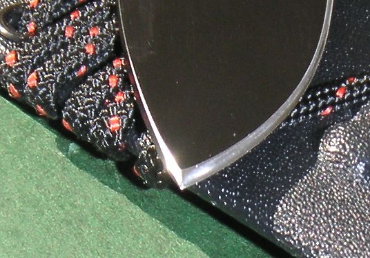

Mittlerweile habe ich das SBT einige zeit in Gebrauch und schätze es wirklich sehr als Universalgerät.
Drei kleine Variationen habe ich gemacht:
- Die Schneide insgesamt leicht konvex geformt- schneidet besser, wie ich finde
- die Spitze leicht von oben her angeschliffen, sieht besser aus, wie ich finde

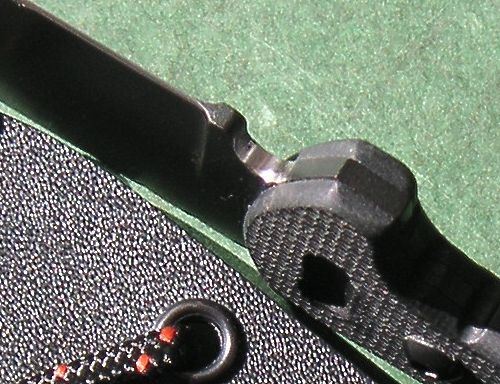

- die Mulde vor der Schneide etwa im 10°-Winkel geschärft - gibt einen brauchbaren Kabel-Abisolierer.

nette idee mit dem kabelabisolierer. sicherlich auch für andere anwendungen geeignet.
alles gute beim test!
