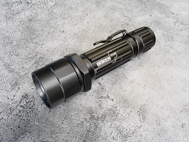

Die neue Böker Plus Armed Forces Taschenlampe ist eine klassische 6V Brennerlampe mit 2 CR123-Batterien.
Das Gehäuse besteht aus Alu und ist schwarz anodisiert.
Der Schalter ist ein kombinierter Dreh-/Druckschalter in der Endkappe, wie er auch von Surefire bekannt ist.
Es stehen also Dauerlicht und Momentlicht zur Verfügung.
Ähnlich wie bei der G2 läßt sich auch hier der Schalter nicht komplett deaktivieren, d.h. ein völliges Abschalten (als Transportsicherung) ist auch hier nicht möglich.
Allerdings bietet die Böker Plus durch den hochgezogenen Gehäuserand um den Druckschalter herum eine ausreichende Sicherheit gegen unbeabsichtigtes Einschalten.
Zusätzlich bietet diese Konstruktion auch die Möglichkeit, die Lampe aufrecht auf die Endkappe zu stellen, um z.B. einen Raum auszuleuchten.
Und der stark ausgeprägte Sechskant um den Kopf herum verhindert ein Wegrollen der Lampe nachhaltig.
Die Verarbeitung macht einen guten Eindruck; an der Solidität der Lampe kommen keine Zweifel auf.

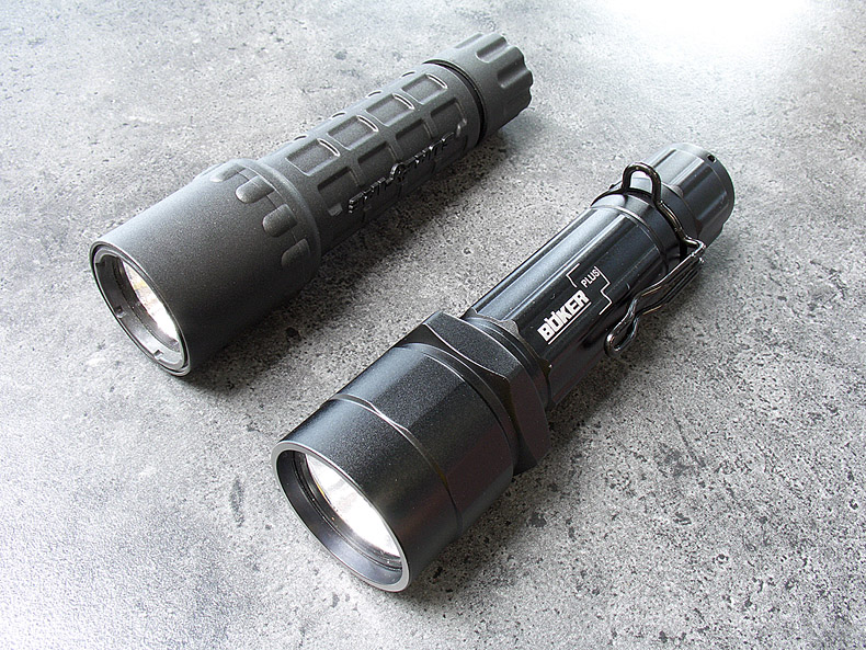

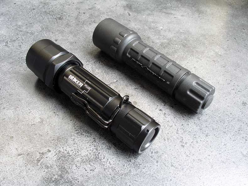

Mit einer Gesamtlänge von 125mm, einem Gehäusedurchmesser von knapp 27mm und einem Kopfdurchmesser von 32mm bewegen sich auch die Abmessungen in vertrauten Dimensionen.
Eine zu Vergleichszwecken herangezogene Surefire G2 ist hier fast identisch, wobei die Surefire aufgrund ihres Kunststoffgehäuses mit 114 Gramm natürlich etwas leichter ist als die Böker-Lampe mit 167 Gramm.

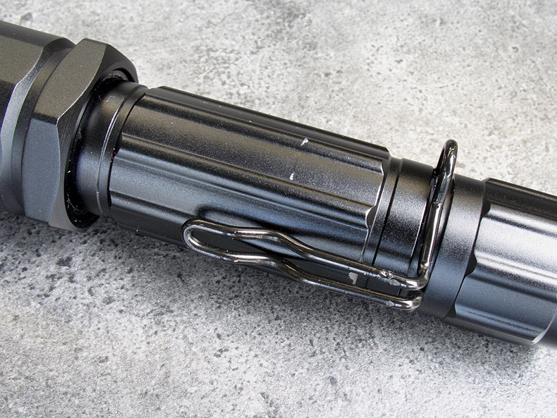

Auffallend ist die etwas rustikale, wenngleich sehr robuste Konstruktion des Drahtclips. Dieser wird letztlich nur durch den Schalter in Position gehalten und hat dementsprechend auch etwas seitliches Spiel.
Zwar beeinträchtigt dies die sichere Unterbringung bzw. das Tragen der Lampe in keiner Weise, aber einerseits erzeugt der bewegliche Clip in der Hand ein etwas merkwürdiges Gefühl, andererseits bewirkt das seitliche Wegdrehen auch, daß die Anodisierung hierdurch in Mitleidenschaft gezogen wird.
Dies zeigt auch deutlich, daß die Anodisierung bei Surefire eine deutlich höhere Haltbarkeit aufweist als die der Böker AF-Lampe.
Der Clip bietet zusätzlich noch eine Öse für einen Fangriemen.
Außerdem kann der Clip bei demontiertem Schalter sehr schnell abgenommen werden, sollte dies gewünscht werden.

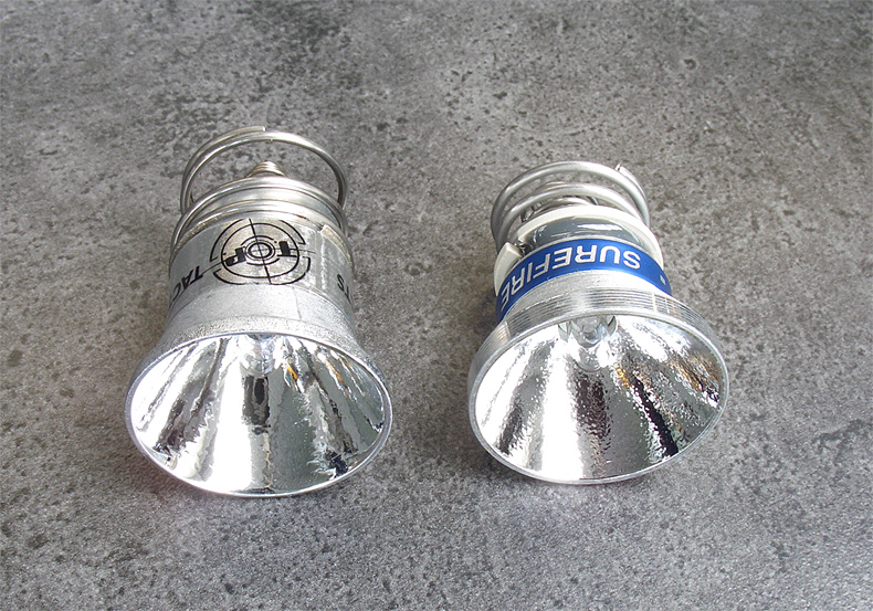

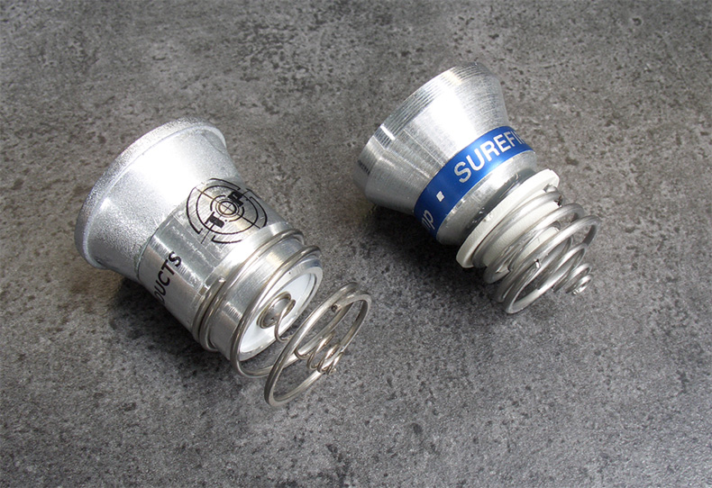

Zudem bietet Böker den Ersatzbrenner für € 12,90 an, was nicht nur für Böker Lampenbesitzer interessant ist, denn der Böker-Brenner läßt sich auch problemlos in der Surefire G2 und damit als preisgünstige (und gleichzeitig leuchtstärkere) Alternative zum Surefire P60-Brenner in diversen Surefires verwenden.
Auch die Schalter sind austauschbar, lediglich die Lampenköpfe sind nicht kompatibel.

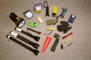

Sehr schöner Test. Da ich aber über keinerlei Erfahrung bei Lampen verfüge und noch keine solche jemals in Händen hielt, wäre ich für ein Foto dankbar auf dem auch z.B. eine Schachtel Kippen oder ähnliches ist damit ich die Größe richtig erahnen kann.
Klar kann ich das ganze an einem Lineal abmessen, aber das ist nicht immer so anschaulich. :ahaa:
Vergleich
Sorry Mario, keine Kippen,
aber "andere" Lampen:
Die Böker sollte etwa der Surefire entsprechen die auf 14:55 Uhr
an dem Handschuh hängt. Direkt darunter eine Mag 2AA in rot.

Noch ein paar Fragen dazu: Lässt sich der Gürtelclip auch andersrum montieren (durch Kopf abschrauben)? Passt der Gürtelclip auch auf die SureFire (6P)?
Bei den SureFire Brennern gibt es hier verschiedene für die G-Baureihe und die P-Baureihe. Ich glaube, der einzige Unterschied ist jedoch die zweite, äussere Feder. Wenn man diese abnimmt, dann müsste er auch in eine 6p passen. Schon versucht?

Der Clip läßt sich weder andersrum :p noch am anderen Lampenende montieren, da der Kopf zwar abschraubbar ist, jedoch auf einem Bund sitzt.
Aber wenigstens sitzt der Clip (für mein Empfinden) an der richtigen Seite, da so der Kopf mit seinem höheren Gewicht sicher in der Tasche sitzt.

...denn der Böker-Brenner läßt sich auch problemlos in der Surefire G2 und damit als preisgünstige (und gleichzeitig leuchtstärkere) Alternative zum Surefire P60-Brenner in diversen Surefires verwenden...
Ouuups! Da hast du völlig recht! Habe gerade meine 6P zerlegt, und das Ding sieht genauso aus. P60 eben.
Sorry, da habe ich wohl etwas verwechselt.
