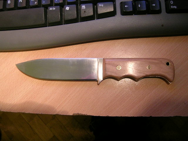

wie die anderen hier schon geschrieben haben, dürfte es wohl das ideale Messer nicht geben. Ich kann hier nur von meinen eigenen Erfahrungen berichten: ich habe mir selbst ein Messer mit einer ca. 12,5 cm langen Klinge aus 4 mm starkem RWL-34 Stahl gefertigt. Die Klingenhöhe beträgt 3 cm, die Gesamtlänge des Messers ca. 23,5 cm.
Bevor ich das Messer zum Härten gab, ist es mir irgendwie etwa in der Mitte der Klinge leicht verbogen (ich glaube, ich hatte die Klinge im Schraubstock eingespannt und zu stark am Griff gefeilt!). Ich wollte sie vor dem Härten noch richten, habe es aber dann vergessen. Nach dem Härten ist mir dieser kleine, für mich aber nicht so tragische Fehler dann aufgefallen. Da ich nicht unbedingt ein schwächliches Bürschchen bin, dachte ich so für mich, dass ich das jetzt immer noch "geradebiegen" kann. Also die Klinge etwas unterhalb der Biegung ind den Schraubstock gespannt und zunächst vorsichtig am Griff angezogen. Ich konnte es tatsächlich biegen, allerdingst "federte" die Klinge sofort nachdem ich los gelassen hatte, wieder in den ursprünglichen, verbogenen Zustand zurück. Also mit etwas mehr Kraft, das muss doch klappen! Von wegen, der auf 60 HRC gehärtete Stahl ist so hart und dennoch so flexibel, dass es mir nicht möglich war, die "Biegung" zu begradigen. Auch massives anreißen am Griff ("Du verdammtes Sch......ding, wirst Du wohl gerade werden!?!?!?!) half nichts. Aber eines hat mich dann doch überzeugt: Die Biegung blieb so, wie sie war, aber ich habe es nicht geschafft, die Klinge abzubrechen. Was ich mit meinen Ausführungen sagen will, der erwähnte RWL-34 ist so flexibel, dass er kaum abzubrechen ist, außerdem kann man ihn tatsächlich rasiermesserscharf schleifen und durch die von mir gewählte Schneidgeometrie (von der Schneide bis zum Rücken durchgehender Flachschliff) kann ich damit auch dünne Salamischeiben abschneiden. Ob es allerdings zum Graben taugt, habe ich noch nicht ausprobiert.
Jäger, falls Du also ein Messer suchst, das dem "idealen" Messer zumindest nahe kommt, solltest Du Dir meiner Meinung nach von einem der Messermacher hier im Forum, gerne auch von mir, ein Messer aus pulvermetallurgischem Stahl genau nach Deinen Vorstellungen anfertigen lassen.
Anbei noch ein Bild meine "krummen" Messers (wie man sieht, hat sich der Olivenholzgriff leider ein kleines bisschen verzogen, das werde ich aber bei nächster Gelegenheit ausbessern)
