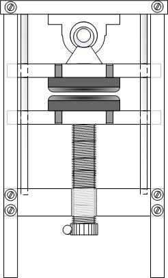

1. Skizze
Hier mal den 1. Entwurf:
Von oben nach unten sieht man als Erstes den Exzenter. Das Lager, in der Mitte die Achse und das hellblaue soll der Exzenter sein. Ich will bei dem Exzenter ohne klassisches Pleuel auskommen, da es für mich die Konstruktion nur vergrößert, ohne (für mich sichtbare) Vorteile zu bringen. Deshalb dann direkt auf die Aufnahme der Gesenke.
Als Höhenverstellung habe ich mir da eine Spindel ausgesucht, die von einem (Schritt)Motor angetrieben werden müsste (nicht gezeichnet).
Verworfen habe ich diesen Entwurf, weil: Erstens mir der Exzenter so nicht gefällt. Das Verkanten bei seitlicher Belastung der Gesenke erscheint mir zu stark. Und Zweitens mir die Lösung der Spindel zu aufwendig ist. Keine Ahnung wie man an eine passende Spindel günstig kommen soll (Schrottplatz ist ja wie Lotteriespiel) und außerdem noch zusätzlich ein Motor nötig wäre. Macht die ganze Sache wesentlich teurer.
Also wieder ans Zeichenbrett.

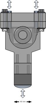

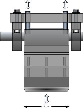

Zuerst mal den Exzenter genauer konstruieren. Als Arbeitsfläche für die Gesenke habe ich mal 40mm x 100mm angenommen. Bei der Größe wäre ich so bei einem kleinen Luft-/Federhammer.
Heraus kam folgende Skizze:
Hub des Exzenter wäre hier 5mm. Ich denke das reicht vollkommen; vor allem, wenn man noch während dem Betrieb den Abstand zwischen dem oberen und unteren Gesenk verstellen kann. Weiterhin habe ich noch "Zwischenstücke" vorgesehen um die Gesenkhöhe variieren zu können. Die Zwischenstücke/Gesenke werden mit Stifte (6 pro Teil, 3 würden vielleicht auch reichen) ineinander gesteckt (Prinzip LEGO ;) ) und mit Madenschrauben (nicht eingezeichnet) seitlich fixiert. Damit müssten sie auch schnell und leicht austauschbar sein.
Mit dem Entwurf bin ich zuerst mal zufrieden (bis ihn jemand "zerlegt“, der wirklich Ahnung hat) ;)

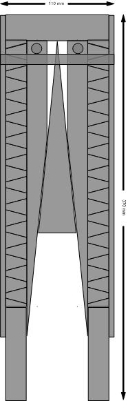

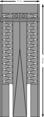

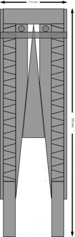

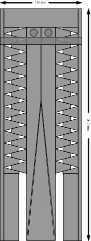

Schiefe Ebene / Keile
Dex hat bei seinem kleinen Wunderding diese Möglichkeit eingesetzt. Zwei Keile laufen gegeneinander. Einer fest und der andere beweglich.
Zuerst hat mir diese Möglichkeit nicht so gefallen, deshalb auch die ganzen anderen Überlegungen. Dann fiel mir aber auf, das Dex beim Schmieden den beweglichen Keil mit 2 Fingern gehalten hat. Eigentlich hätte das nicht gehen dürfen, weil die Übersetzung der Keile nicht so groß ist. Also muss wohl Reibung eine Rolle spielen. Ich denke, dass die Keile sich, wenn genügend Kraft von der Seite da ist, ineinander verhaken wenn Druck von oben kommt und so der Druck hauptsächlich nach unten wirkt. Fehlt der Druck von oben, so „enthaken“ sich die Keile wieder und lassen sich verschieben.
Das lies mich nicht mehr los, da man damit das Hebelgesetz „austricksen“ kann.
Nach tagelangem Überlegungen ist dass das Ergebnis:
Ein Keil wird nach oben gedrückt und schiebt kleinere Keile ineinander. Damit wird die Konstruktion angehoben. Wird der senkrechte Keil wieder abgelassen, rutschen die kleineren Keile wieder auseinander und die Konstruktion senkt sich.
Bei dieser Zeichnung haben die kleinen Keile ein Verhältnis Höhe zu Breite von 1:4. Min. Höhe der Konstruktion von ca. 31cm, max. Höhe von ca. 37cm. Damit habe ich eine Varianz zwischen den Gesenken von 6cm. Das würde mir reichen. Der große senkrechte Keil hat einen Weg von ca. 17cm. Das ist auch ein Weg, der noch für die Betätigung mit dem Fuß noch angenehm ist, so dass man keine Übersetzung zwischen Fußpedal und dem senkrechten Keil vonnöten ist.
Was mir bei der Konstruktion auch gefällt, ist, dass man keine Wellen, Lager, Zahnräder, etc. einsetzen muss.
Dies ist z. Zt. meine favorisierte Variante.
Die Fragen, die sich mir noch stellen, sind: ist die Reibung groß genug um den gewünschten Effekt zu haben oder gar zu groß und die Keile „fressen“ ineinander und lösen sich nicht mehr von alleine.
Weiterhin, wie ich auf einfache Art an solche Keile komme.

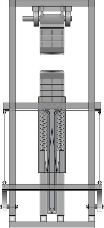

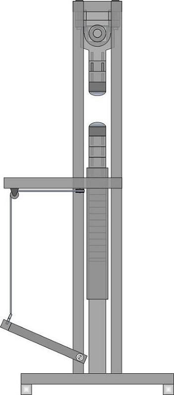

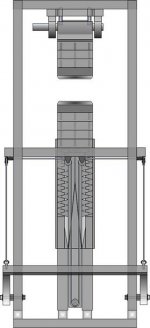

Aktuelle Skizze Exzenterpresse
Hier noch die aktuelle Skizze der gesamten Exzenterpresse:
Höhe ca. 90cm, Breite ca. 40cm und Tiefe auch ca. 40cm.
Einen Motor habe ich noch nicht eingezeichnet, da ich die Maße und Übersetzung noch nicht weiß. Wird es ein Getriebemotor, der nicht allzu groß ist, habe ich vor, ihn oben anzubauen. Ansonsten mal schauen.
Die Verstellung des großen Keiles habe ich über Seilzüge konstruiert.
Für den Rahmen habe ich mal 25mm Vierkant (ST52) vorgesehen. Die müssten die zu erwarteten Kräfte abkönnen. Ich weiß aber nicht, ob man den Rahmen besser schweißen oder schrauben soll.

@Balduin:
Stimmt.
@hpf:
Mit den Keilen das wird nichts, du bekommst dort nie gleichmäßige Kraftverteilungen hin.
25mm Vierkant halte ich für das Gestell zu schwach. Zwar mag es laut Streckgrenze oder Rm halten aber ein Maschinengestell soll sich ja nicht elastisch verformen sondern gar nicht. An meiner Walze habe ich das Phänomen erfahren müssen.
Daher halte ich auch die angestrebten 300mm Säulenabstand für zu groß. Reichen nicht auch 200mm? Für Messer doch wohl allemal.
Ohne dich zu kennen würde ich veranschlagen, dass eine solche Maschine bestimmt genauso schwer wird, wie du selbst. Eher schwerer.

Hallo Harald,
Der Motor an meiner Presse hat doch eher 1500W.
Bei breiteren Schmiedestücken und etwas niedrigerer Temperatur quält sich die Maschine schon deutlich.
Um ein Gesenk in den Abmessungen auszunutzen, wie Du es planst, benötigst Du schon eher 3 – 4KW.
Bei einer breiten bauweiße, sind nicht die Säulen das Problem, sondern das Portal.
Die Säulen werden nur auf Zug belastet und sind bei meiner Motorisierung mit 20x20mm recht gut dimensioniert.
Aber das Portal wird auf Biegung belastet, was wesentlich größere Probleme verursacht.
Meine neue Maschine soll eine lichte Weite von 170mm bekommen, was ich für meine arbeiten als ausreichen halte.
Ich mache meine Konstruktion auf einem CAD-System, dass mir ermöglicht, immer das Gewicht der Maschine zu kontrollieren.
Ich befürchte, dass Du schnell in den Bereich kommst, dass Du die Maschine nicht mehr heben kannst.
Die Verstellung über die sich ineinander schiebenden Keile finde ich ganz gut.
Allerdings besteht sie aus sehr vielen Teilen, die Du auch einigermaßen präzise herstellen musst.
Ich bin gespannt wie es weiter geht.
