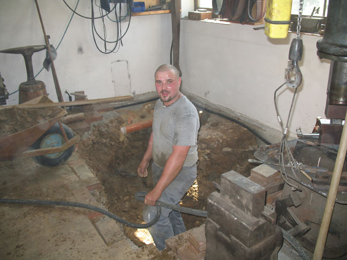

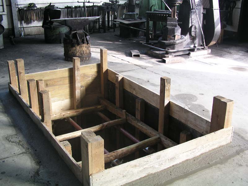

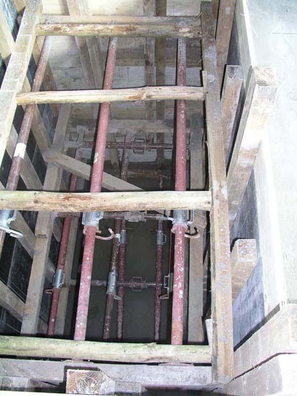

Hier mal zwei Bilder von einem weiteren berechneten Hammerfundament für einen Bêché Lufthammer in unserer Schmiede.
Der 30cm starke Industrieboden musste geschnitten werden.
Aushub dann ca.18m³ Erde und Lette.
Dann 25cm Stahlbeton als Bodenplatte im Fundamentloch.
Danach eine Schalung, welche mit Beton hintergossen wurde.
Das ist nun der Stand, siehe dazu die Fotos.
Am Montag wird die Schalung entfernt.
Dann folgt die Dämmung, danach erst wird das eigentliche Hammerfundament gefertigt.
Das ist jetzt schon das zehnte und hoffentlich letzte Fundament, was ich so herstelle.

Das nenne ich mal ein Punktfundament... :D
aber nicht den stahl verschmieden der dort ein geflochten werden soll(oder nehmt ihr etwa was neumodisches???wie glasfaserbeton oder stahlspäne zusätzte) :)

Der Beton für das eigentliche Fundament hat die frühere Bezeichnung B30.
Stahl kommt so viel wie möglich rein.

Hallo Markus.
So in etwa habe ich das Fundament für meinem LS 4 auch gemacht.
War halt nicht so groß wie bei Dir :) .
Bei mir gabs jedoch einige andere Schwirigkeiten da ich auf gewachsenen Felsen gekommen bin und die letzten 250mm. mit dem Kompressor gestemmt werden mußten :mad: . Dann kam noch das Wasser vom nahegelegen Bach :staun: .
So wurde eine Wasserdichte V2A Wanne gefertigt die mittels Dämmmaten versehen und dann mit Beton (B30) verfüllt wurde und gleichzeitig um die V2A Wanne Beton gegossen wurde :hehe: .
Was mich interessieren würde ist was Du für Dämmstoffe vewendest?
Ich hatte einen Bekanten der mir das damals berechnet hat und so eine Art Gummimatten aus alten Reifen empfohlen hat. Die bezeichnung müßte ich nun noch suchen. Er war Schwingungstechnicker und muß sagen er hats gut berechnet :super: .
Soviel von mir dazu.
Gruß pit03.

es kommt immer auf die Schlagarbeit,Umdrehungszahl,Eigenmasse etc. der Maschine an und auf die Art des Bodens.
Auf meinem neuesten Fundament kann ich einen Hammer mit bis 4 kJ/cm² Schlagarbeit aufstellen, ohne die geforderten Imissionswerte bei meiner Bodenbeschaffenheit zu überschreiten.
Ich hatte in meiner früheren Schmiede auch Bodenfundamente
für die Lufthämmer gehabt. Erschütterungen waren kaum spürbar in der Schmiede.
Aber ab etwa 50 Meter weiter wackelte das Geschirr in den Schränken der Nachbarn, wenn ich am schmieden war!
Diese Fundamente waren nach den Mindestangaben des Hammerherstellers gefertigt worden.
Waren aber dann doch zu klein.
Gruß Markus Balbach

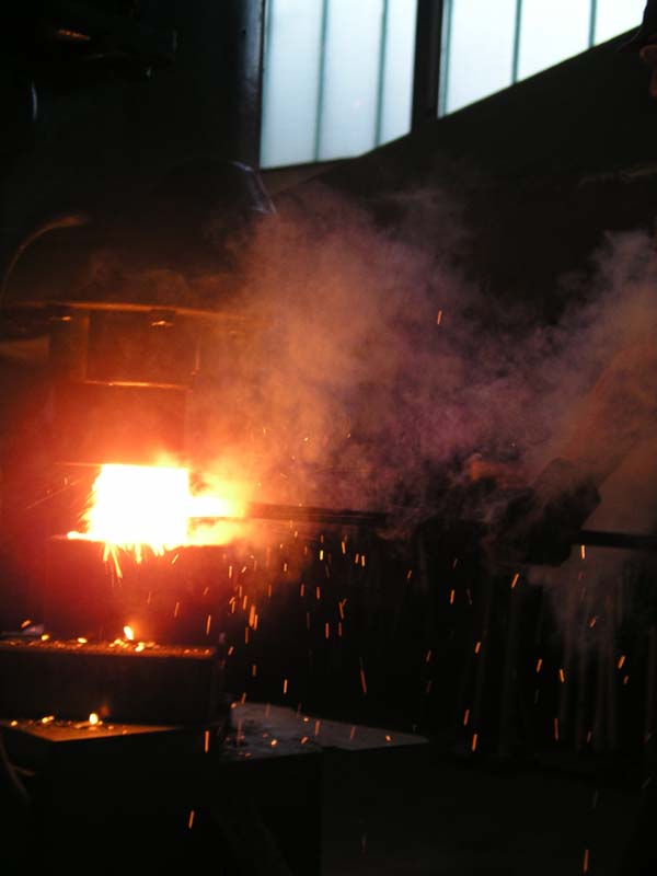

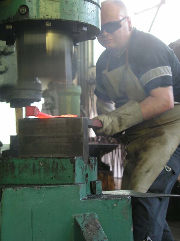

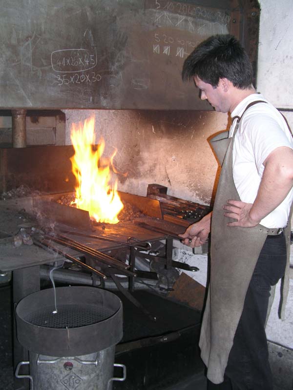

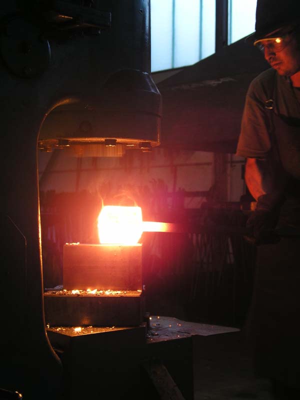

Die Bilder:
Andy am neuen Lufthammer, schmiedet eine alte Wagenachse aus.
Dex am Kohleschmiedefeuer. Hat zwei Klingen aus Damast aus- u. in Form geschmiedet.
Ein Paket wird geschweißt. Es sieht auf dem Foto heißer aus als es tatsächlich war.
Manuel am Lufthammer.
Dank an alle, die da waren.
Gruß Markus

Anbei auch ein Bild von meiner Baustelle im Museum.
Da ich einen halbwegs gutartigen Tumor im Unterarmknochen des Schlagarms hatte ( jetzt viel Titan und Beckenknochen ) und nun ein Jahr nicht an einen Handhammer darf ( 2006 ist nicht mein Jahr ), grabe ich nun nicht mehr selbst, sondern habe Freunde gefunden, die das machen. :steirer:
Ich mache 3 voll schwingungsisolierte Fundamente für 2 LH und einen Federhammer.
Das Problem ist nur, ich habe Felsen unter der Schmiede und komme nach 60 cm an das Limit des 27 kg Elektrohammers, dem sind dann die Lager weggeflogen und haben die Alugehäusewand durchschlagen ( ist kein Witz )
Jetzt haben wir einen riesen Kompressor und einen 18 Kg Presslufthammer, der wird damit langsam fertig.
Momentan sind wir bei 1,20m und haben noch ordentlich vor uns.
Das Bild mit der Wand im Hintergrund ist bei 0.7m Tiefe. :staun:
Anbei noch ein Bild eines Freundes, bei 0,9m, er wirkt leicht angespannt. :hehe:
Aber ich denke, wir werden es schaffen.
