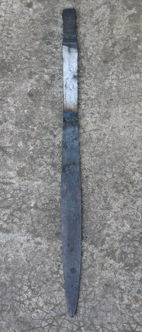

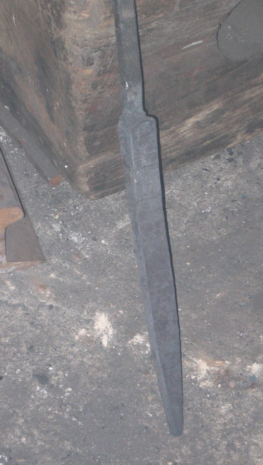

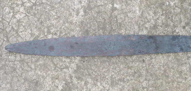

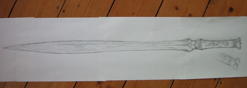

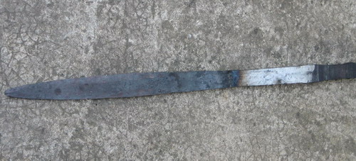

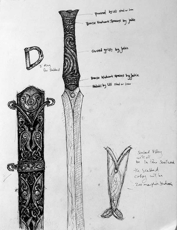

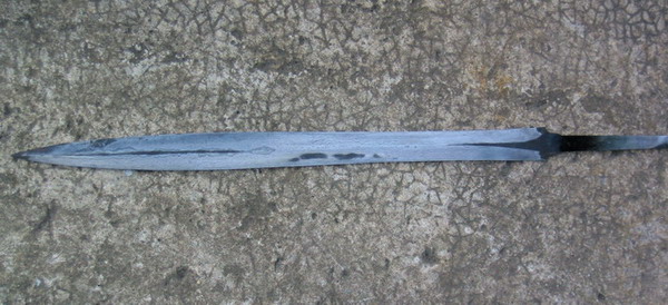

Letzte Woche habe Ich Jake Powning aus Canada gefragt ob er Lust hätte mit mir zusmmen ein Schwert entstehen zu lassen und zu meiner Freude hat er zugesagt.
Die Zeichnung ist nur ein Anhalspunkt in welche Richtung es geht.
Geplant ist eine Montage in Mooreiche für Griff und Scheide, Fittings in Bronce. Schnitzereien von Jake auf dem Griff und der Scheide.
Die klinge mache ich.
Mal schauen wie es weitergeht.
Klinge 300 Lagen C 100, Kaltzäher Nickelstahl, Blattfeder. ca 0,7 %C.
Geschmiedet und grob geschliffen, Bereit zur Wärmebehandlung.
Klingenlänge 650mm. Momentanes Gewicht 850 Gramm ich denke die fertige Klinge wird so um 600 Gramm kommen möglicherweise noch etwas weniger.
Uli

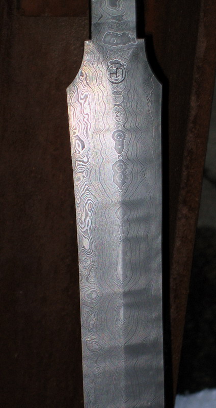

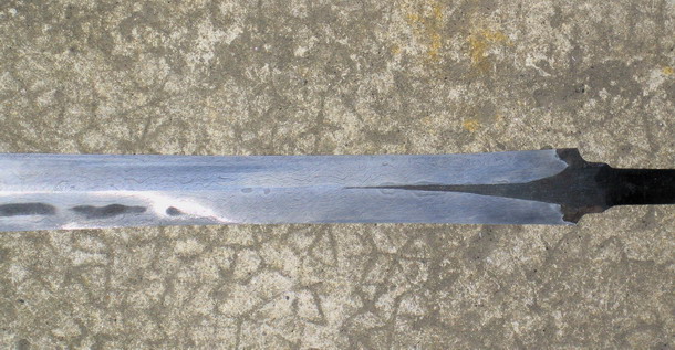

Hallo Uli
Endlich mal ein schönes Design für ein Fantasyschwert. Das Gewicht stimmt auch. Kompliment, gefällt mir sehr gut! Ich bin schon sehr gespannt auf das fertige Stück...
Ach ja, ein Tipp von mir: Man tut sich beim Polieren erheblich leichter, wenn man den Bereich des kleinen Spiegels (Ricasso) glatt schleift und poliert, BEVOR man die Klingengeometrie schleift, also wenn die Klinge noch ein Flachstahl ist. Macht man es hinterher, läuft man Gefahr, beim Abschleifen der Zunderschicht auf selbiger auszurutschen und die Kanten zu verrunden, so dass die Linien verschwimmen...Dem kann man dann nur noch durch mühsame Handarbeit entgegenwirken.

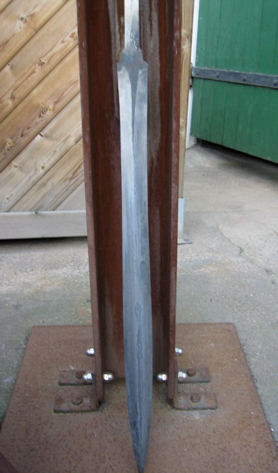

Die Klinge ist nun gehärtet und weiter geschliffen.
Der Endschliff und das Finish kommen nächste Woche, ich brauche jetzt erstmal eine Pause.
Bilder gibt es dann bald.

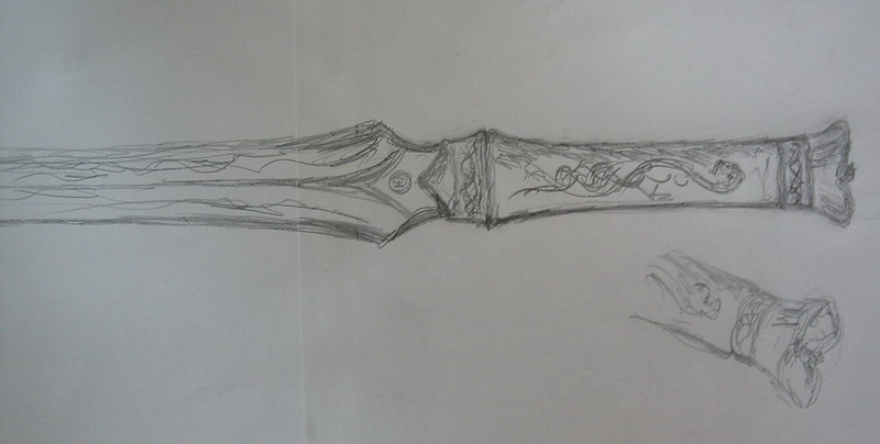

Jake arbeitet an den Entwürfen für die Schnitzereien, sobald ich davon Bilder habe werden sie gezeigt.
Grüsse Uli
Jakes Entwurf
Hier ist der Entwurf den Jake zu der Montage des Schwertes gemacht hat.
Uli

Hallo Uli
Ich bin schon echt gespannt, wie das fertige stück aussieht.
Ich habe Jakes Hompage besucht und bin beeindruckt von seinen sachen.
Das ist bestimmt ne gute Mischung Jake und Uli ;)
Bitte halte uns auf dem laufenden,
gruß Murat

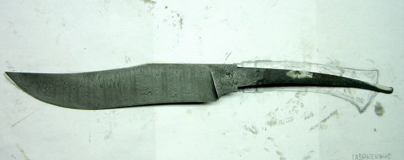

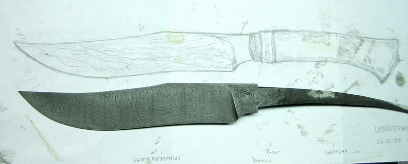

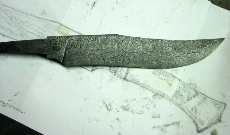

Zu dem Schwert wird es ein Messer geben das ich aus dem selben Stahl wie die Schwertklinge geschmiedet habe.
Montage: Damasthabaki, Broncespacer, Mooreichen Griff.
Grüsse Uli
Dieses Messer trägt den Namen ANAM das ist der alt keltische Namen für Seele.
Jake und ich geben sehr viel von unsere Seele in dieses Projekt.
Grüsse Uli

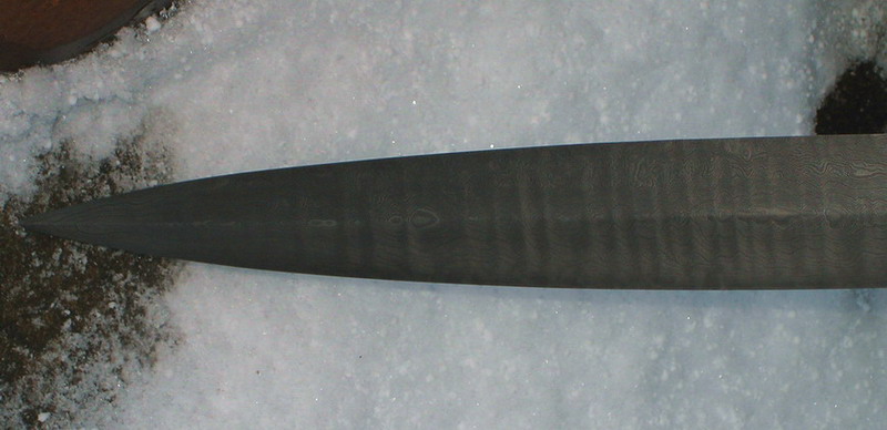

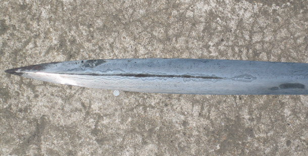

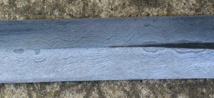

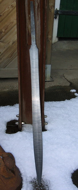

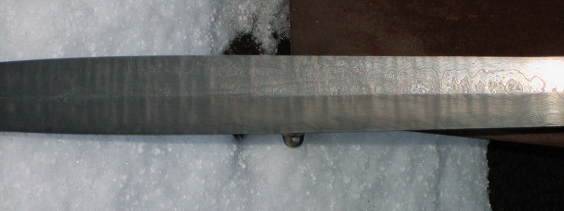

Heute habe ich die Schwertklinge fertiggestellt und im letzten Tageslicht fotografiert.
Ich bin zufrieden.
Grüsse Uli

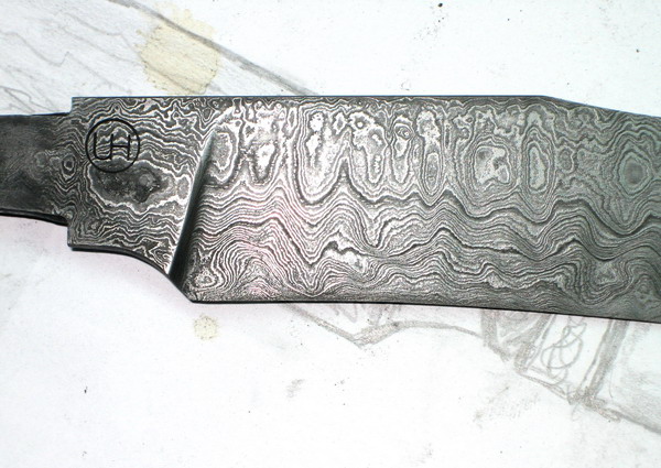

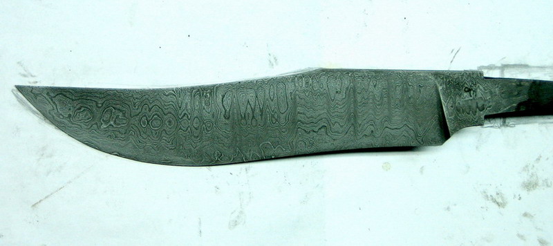

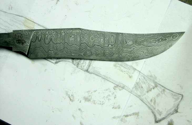

ANAM Klinge
Heute habe ich die ANAM Klinge fertiggestellt.
Ich habe sie etwas tiefer geätzt, das sieht etwas älter und rauher aus.
Grüsse Uli
Und noch zwei Bilderschen.
Grüsse Uli

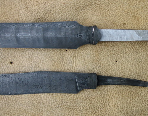

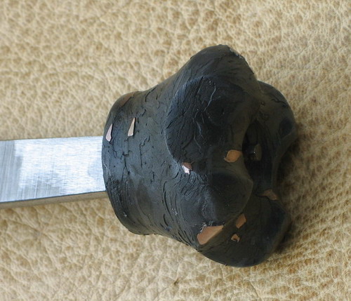

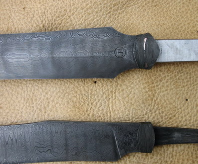

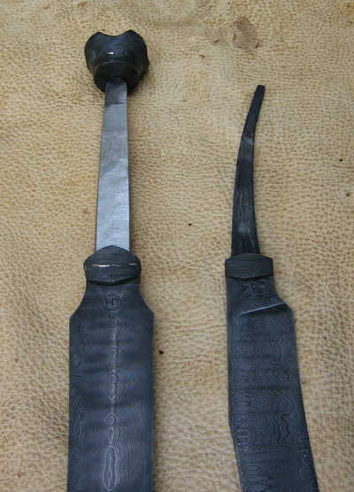

Damast Montierung
Mein Teil der Arbeit ist soweit fertiggestellt.
Ich habe die Zwingen und den Pommel aus Kettensägennickeldamast geschmiedet und gebaut.
Tief mit warmer Schwefelsäure geätzt.
Grüsse Uli
