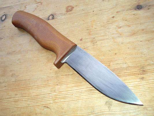

nach einer monate- bis jahrelangen planungs- design und modellierungsphase hier mein vorläufig ultimatives gebrauchsmesser 0.1 (beta-version ;) )
klinge: 3mm dicke, 1.2842, 107 mm länge, balliger schliff
griff: 117mm länge, 16mm dicke, canvas-micarta
gewicht. ?
versteckter erl
die klinge ist fast komplett am schreibtisch mit der feile entstanden, ein dolles finish habe ich mir gespart. ist halt ein funktionaler prototyp, da wollte ich keine kosmetik treiben.
wenn ich die zeit finde, schreibe ich noch einen sermon über die designphilosophie und die funktionalen vorteile.
jedenfalls habe ich mein ziel erreicht, die mir bekannten messer, die es in der grössenklasse gibt, für meine anforderungen zu übertreffen.

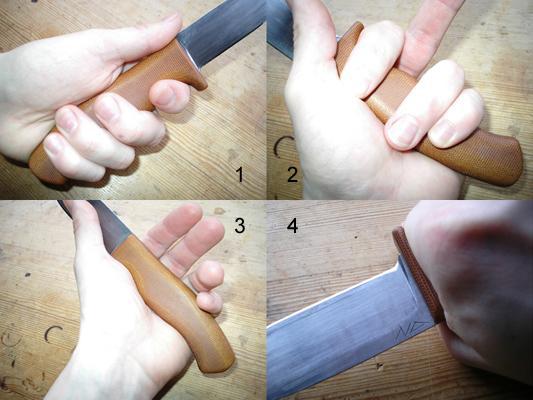

es gibt eine menge griffe, die bei leichten schnippelarbeiten toll in der hand liegen. nur haben die entweder keinen brauchbaren handschutz (die gesamten skandinavier) oder sind für verschiedenen griffarten nicht zu gebrauchen (alles mit extremen fingerrillen oder griffabschlüssen etc.).
die "fingerrille" bei dem messer hier ist streng genommen eine "anderthalb-finger-rille", da sie breiter ist als für den zeigefinger nötig.
mein griff liegt bei normaler handhaltung im säbelgriff (1) sehr gut in der hand, gleichwohl wäre der "handschmeichelfaktor" bei einem klassischen bootsgriff zunächst grösser.
der punkt ist aber der, dass ich, wenn ich hartes material schneiden will und viel druck ausüben will (hammergriff), mit der hand automatisch in richtung handschutz rutsche. das habe ich versucht in bild (2) und (4) anzudeuten. bild (2) ist übrigens keine obszöne geste ;) , durch den abgespreizten mittelfinger wollte ich zeigen, dass der "buckel" an der griffunterseite jetzt praktisch in der mitte finger zum liegen kommt und die hand nun optimal ausfüllt. bei einem bootsgriff würde der griff beim hammergriff schlechter, hier wird er besser! als beispiel sei hier mal der kleine sumpfratten-gummigriff angeführt.
bei bild (4) sind wir auch schon beim nächsten punkt, der bei den meisten anderen messern fürchterlich daneben designt wird.
wenn ich wie beschrieben beim schneiden druck ausüben will, dann ist der abstand zwischen der vorderkante der faust im hammergriff und dem schnittgut entscheidend (hebelgesetz!). wenn ich da jetzt nen ellenlangen choil einbaue und den handschutz suboptimal ausforme, habe ich den abstand schnell auf 3cm gebracht. das ist funktional totaler murks. klar, als skinner ist so ein messer u.U. toll, aber als allzweckmesser nicht. in bild (4) sieht man, dass der relevante abstand nicht mal mehr einen zentimeter beträgt, ähnlich wie bei den skandinaviern, nur dass dennen halt der handschutz dazwischen fehlt :rolleyes:
im hammergriff liegt das ding dermassen gut ihn (meiner) hand, dass man es mit anlauf in einen baum rammen kann, ohne angst um seine fingerchen haben zu müssen.

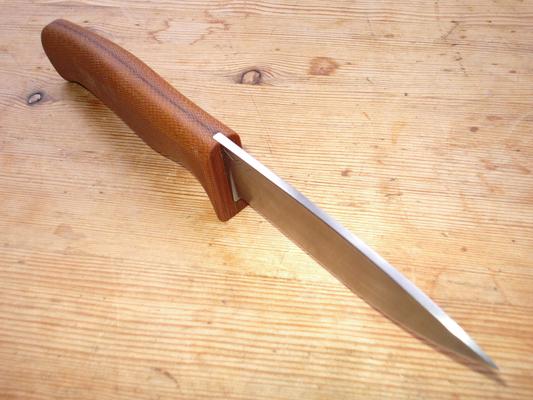

bild (3) ist denke ich selbsterklärend, mit der schneide nach oben liegt das ding einfach prächtig und sicher in der hand.

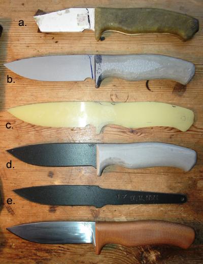

die klingenform (ausbeinmesser-droppoint-bastard) hat sich dadurch ergeben, dass ich halt bei (b) den choil loswerden wollte und zu dem schluss gekommen bin, dass eine allzu breite klinge nicht nötig ist. ausserdem wollte ich eine "formrobuste" geometrie haben. die nach unten gezogene fehlschärfe hat den effekt, dass sich die klingenform durch häufiges nachschärfen (ein gebrauchsmesser ist ein "verbrauchsartikel") nicht wesentlich ändert. die form sieht halt von anfang an so aus, als wäre sie schon zwei jahre nachgeschärft worden ;) und damit ändert sich das erscheinungsbild im verlauf des "lebens" des messers nicht wesentlich.

die konstruktion mit dem versteckten erl schien mir die einzig sinnvolle. ein flacherl ist vom stabilitätsgesichtspunkt aus totaler overkill, ausserdem ist es bei nicht rostfreiem stahl von grossem vorteil, wenn nur die klinge frei liegt. man muss halt nur die klinge nach der arbeit abwischen, der rest ist geschützt.
das nächste mal würde ich den erl noch schmaler machen, um den schwerpunkt weiter nach vorne zu bekommen, der gefällt mir nämlich noch nicht (liegt mitte "anderthalb-finger-rille).

Ist genau mein Typ von Messer, sehr schön! Ein Werkzeug, das geradezu danach schreit, gebraucht zu werden. Viel Spass damit!
gruß vic
PS: Wie hast du eigentlich den Griff befestigt?

Wegen des Griffs wollte ich auch fragen: Hast Du dafür aus einem Schalenpaar eine Vertiefung für den Erl rausgefräst und dann verklebt, oder wie hast Du das gemacht?

ja, der erl ist in zwei eingefräste vertiefungen in die schalen eingelassen. er hat ungefähr die kontur wie das eine kunststoff-modell der klinge (e.), das man auf dem bild sieht (bei dem modell (d.) lassen sich die klingen wechseln, (e.) ist ein modell, dass darstellen soll, wie die klingenkontur nach häufigem schärfen aussieht).
das "fräsen" geht übrigens recht gut auf der bohrmaschine. kleinen proxxon-stiftfräser rein, hohe drehzahl einstellen(!) und das micarta auf dem bohrtisch bei eingestellter frästiefe mit der hand entlang der aufgezeichneten kontur des erls führen. verklebt habe ich den griff dann mit uhu endfest. ich kann jedenfalls die klinge recht weit biegen und mit schmackes mit der flachen seite auf eine tischkante hauen, ohne dass sich an der verklebung was tut. scheint also zu halten.

Woraus besteht das Modell b. genau?

die modelle (b), (d) und (e) beststehen aus hartschaumplatten aus dem baumarkt ("protex light"), das ist das optimale zeug zum messer-modellbau. 3mm stark, lässt sich mit dem cutter schneiden, feilen, schleifen, sägen, schnitzen...
und v.a. mit sekundenkleber bestens verkleben. dadurch lassen sich nicht nur flächenhafte modelle, sondern durch übereinanderkleben mehrerer schichten auch dreidimensionale (griffe!) erzeugen.. (b) und (d) sind modelle, deren griffe dreidimensional genau so geformt sind wie der des endprodukts. mit der kunststoffklinge kann ich schon druck ausüben und am modell testen, ob die griffgeometrie bei belastung stimmt. da ich studienbedingt meist in meiner kleinen bude am schreibtisch sitze, ist es vorteilhaft, viel zeit in die modelle zu investieren und erst dann, wenn alles passt, "in stahl" zu arbeiten.

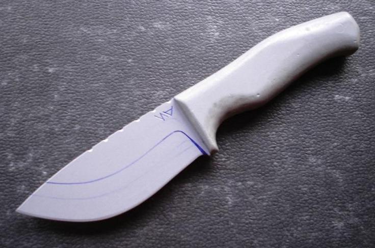

ich hab noch mal eine der interessanteren klingenvariationen ausgegraben.
wie gesagt, es gab viele um- und abwege... das hier ist ein gedanke für einen reinen skinner. könnte aber auch was für die leute sein, denen der handschutz sonst zu weit vorsteht ;)

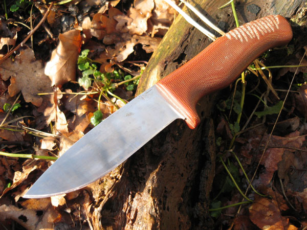

nachdem nun gut ein Jahr der Benutzung vergangen ist, kann ich sagen, dass das Messer meine Erwartungen im wesentlichen erfüllt hat. Das Design "funktioniert" für mich hervorragend, was man vor allem daran merkt, dass ich seitdem kein Fixed dieser Grössenordnung mehr mit begehrlichen Blicken bedacht habe - es gibt einfach nichts zu kaufen, was meine Anforderungen an ein Gebrauchsmesser insgesamt besser erfüllen würde.
Das Messer ist mein Fixed-EDC, entweder in der rechten vorderen Jeanstasche in der "Kydex-Nickerscheide" oder im Rucksack.
Da ich gerne die Grenzen von Messern auslote, um ein Gefühl für die Belastbarkeit des Materials zu bekommen, habe ich die Schneide nicht geschont (alles mögliche und unmögliche schneiden und hacken, Dosen öffnen etc. :rolleyes: ) und hin und wieder sogar gezielt misshandelt (aus Brusthöhe mit der Spitze auf Beton fallen lassen :eek: ).
Durch das viele Nachschärfen (das ganze war ja sozusagen ein Verschleisstest im Zeitraffer ;) ) hat die Klinge an der Schneide schon einiges an Material verloren, was aber aufgrund der Klingenform nicht weiter negativ auffällt - das Konzept der "Formrobustheit" funktioniert! :)
Ein Lob noch mal an Jürgens Wärmebehandlung, die Klinge ist bei allen Misshandlungen weitgehend von Ausbrüchen verschont geblieben und liess sich mit Handschleifmitteln in kurzer Zeit wieder herrichten. Nur der "Spitze vs: Betonboden"-Test hat ~1,5mm der Spitze gekillt, aber das war nicht anders zu erwarten und auch per Hand wieder auszubügeln.
Dieses Messer war von Anfang an als Prototyp gedacht, um im zweiten Anlauf aus der praktischen Erfarung heraus Verbesserungen anbringen zu können. Viel mehr als leichte kosmetische Änderungen werden aber wohl nicht nötig sein, zumindest nicht was die Form angeht.
Die nächste Version bekommt wohl eine Klinge aus 1.2552 und dann endlich einen olivgrünen Micartagriff (Jürgen, steht dein Angebot noch? :steirer:).
