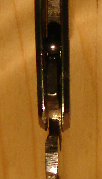

Beim Ciabatta sieht man den Mechanismus an sich ja nicht. Das Poliwog hat einen ähnlichen Mechanismus aber noch nicht 100%-ig. Ich habe mal ein paar Bilder gemacht.
Du meinst dieses
Messer mit dem Kugelverschluss.
Öffnen:
Messer mit eingeklapter Klinge/Spitze oben halten und auf den Klingenrücken nahe der Spitze drücken.
Die kleine Stahlkugel verlässt ihre Rast und die Klinge kommt ein Wenig hervor.
Schließen:
Messerklinge einklappen, Spitze unten kurz auf die Kline drücken, die Kugel wandert in ihre Rast und die Klinge ist im Griff verriegelt.
Tolles Patent.

Das Ding heisst also Kugelverschluss, danke. :)
Weisst du auch wo es solche Messer zu kaufen gibt bzw. wer sie herstellt?

Ob das nun
der genaue Begriff ist kann ich nicht sagen aber als solches ist es mir bekannt.
Wo es das zu kaufen gibt?
Lange ist´s her, die kleinen Messerchen gehen nurnoch als Kuriosität von Sammler zu Sammler.
Hergestellt und verkauft werden sie meines Wissens schon gut 30 Jahre nichtmehr.

Kugelverschluss
Der von seal genutzte Begriff "Kugelverschluss" beschreibt den Mechanismus treffend und El Dirko liegt mit seiner Bewertung richtig, dass dieser Mechanismus in dem benannten thread noch nicht beschrieben wurde.
Hersteller solcher Messer war in Solingen die Firma Paul A. Henckels, die heute als Importeur von Victorinox Messern für die Werbebranche tätig ist.
