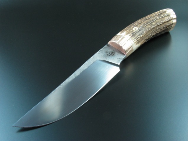

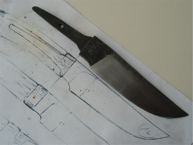

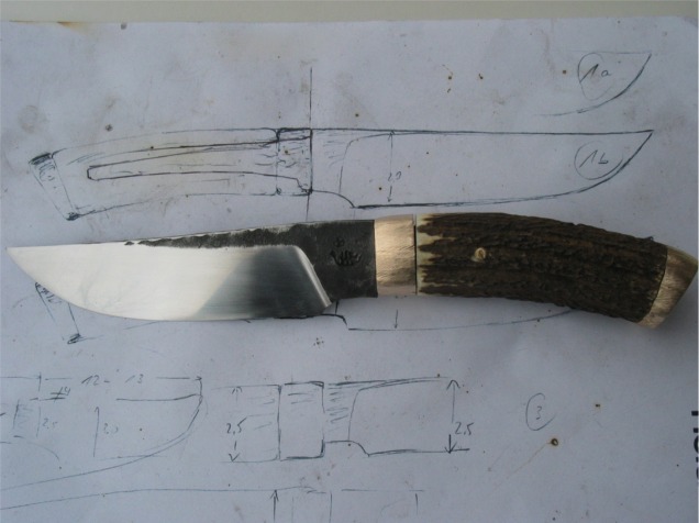

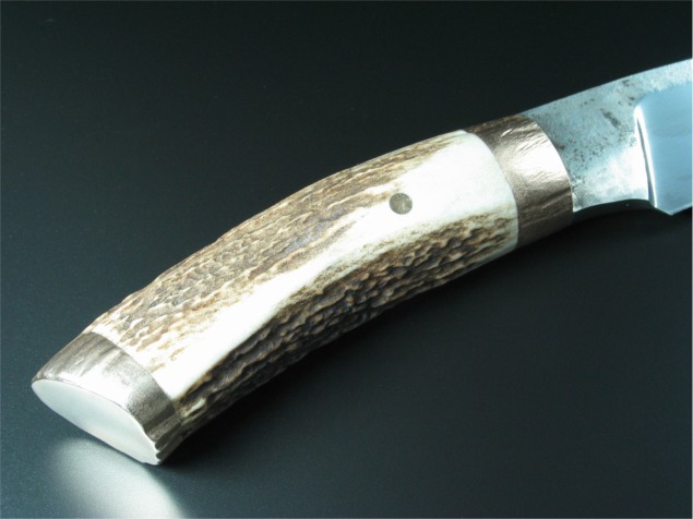

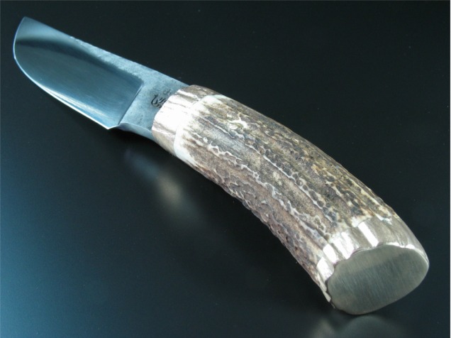

hallo zusammen,
möchte euch mein neuestes werk vorstellen- frisch von der werkbank.
vorgabe war:
ein universell einsetzbares messer ( kein haumesser) für einen jäger / förster.
kling ähnlich nickerform , aber nicht ganz gerade,
hirschhorngriff mit bronzeabschlüssen.
das horn war ausgesucht- und ich mußte mich mit der vorgegebenen krümmung irgendwie arrangieren...( deshalb mochte ich hirschhorn eigentlich nie-) :mad:
ein paar maße:
geschmiedet aus 1.2510 , 25x12 mm
länge: 23 cm, davon 11 cm schneide
dicke am rücken: 5,5 - 1.5 mm
differentiell gehärtet , härtelinie hab` ich bei 2510 noch nie sichtbar gekriegt, also keine... :rolleyes:
angelassen auf 60 -61 HRC, ritzt gerade noch glas

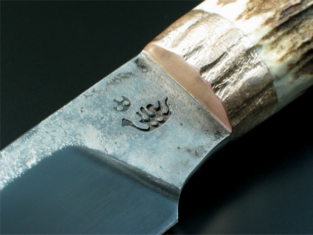

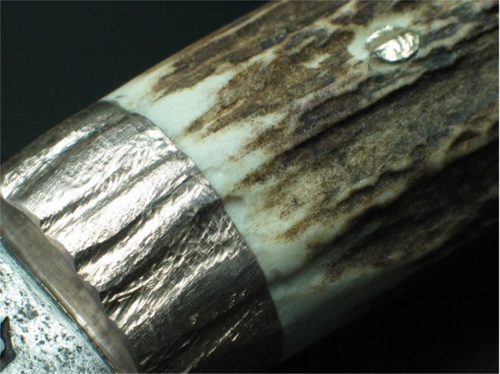

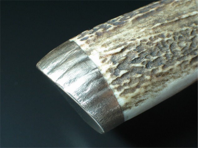

hirschhorn und bronze abschlüsse, die zur sicherheit das horn etwa 6mm umfassen,
am hinteren ende sind zusätzlich zwei pins eingelötet.
die hornstruktur setzt sich auf der bronze fort.
mein `aber` gegen hirschhorn hat sich gelegt- das teil gefällt mir gut, erst recht die bronzeoberfläche.
das wird nicht das einzige in der art bleiben... :D
und jetzt viel spaß mit den bildern, ein teil in der ersten antwort
gerhard

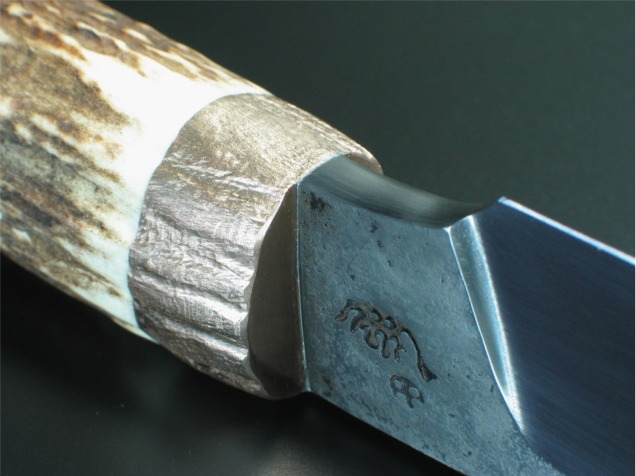

Klasse Teil ! :hehe:
Besonders die strukturierten Bronzeabschlüsse sind Top ! :super:
Hast Du die anhand von Abschnitten gegossen oder die Oberfläche graviert ?
Gruß Bernhard

Ich bin baff. Aus meiner Sicht stimmt hier mal wieder alles. Besonders gefallen mir die schwungvolle und harmonische Linienführung und die Bronzeabschlüsse mit Hornstruktur. Die Klingenform ist 100%ig mein Fall und sieht sehr praxistauglich aus.

hallo zusammen,
schön, wenn es euch so gut gefällt-
ich bin auch froh, daß die linien so harmonisch `rausgekommen sind.
die hirschhornfährte werd` ich mit sicherheit weiterverfolgen!
@ trigger06:
die struktur ist `nur` mit dremel und fräser rausgeholt, also nix gegossenes. ausgangsmaterial war bronze flach 15mm dick.
@ günther:
ich schleife freihand-
hat bisher erstaunlich gut geklappt mit der mitte, bis auf ein paar ausrutscher, die dann ( mit schwung...) in der ausschußkiste eingeschlagen sind! :mad:
da hab` ich noch viel zu üben....
- beim fotografieren wohl auch: zumindest was die farbe angeht, schauen die bilder tot aus. natürliche unterlagen passen doch besser.
