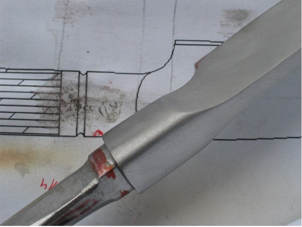

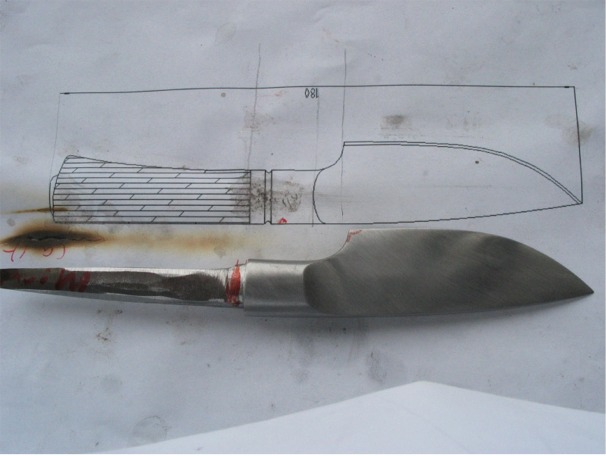

hallo zusammen,
rechtzeitig zum wochenende möchte ich euch mein neuestes messer vorstellen:
diesmal eine auftragsarbeit, zu der mein kunde den entwurf lieferte, dessen linien mir sofort gefielen und der meinem eigenen stil sehr entgegenkommt... :super:
nach ein paar mails und telefonischem besprechen war klar:
stahl: 1.1545 -C 105 mit hamon
griff: palmholz dunkel
ansonsten: nichts, was von form und funktion ablenkt...
hört sich fast zu einfach an, oder?
an der werkbank schaut das etwas anders aus-
ich hab` mir fast einen abgefeilt, bis die linien paßten UND alles auch noch symetrisch war! :mad:
einige specs:
aus 1.1545, 20mm rund geschmiedet
länge insg. 19cm, davon schneide 8cm
dicke: von 5 - 1 mm
mit hamon gehärtet, auf 59 - 60 HRC angelassen
dunkles palmholz

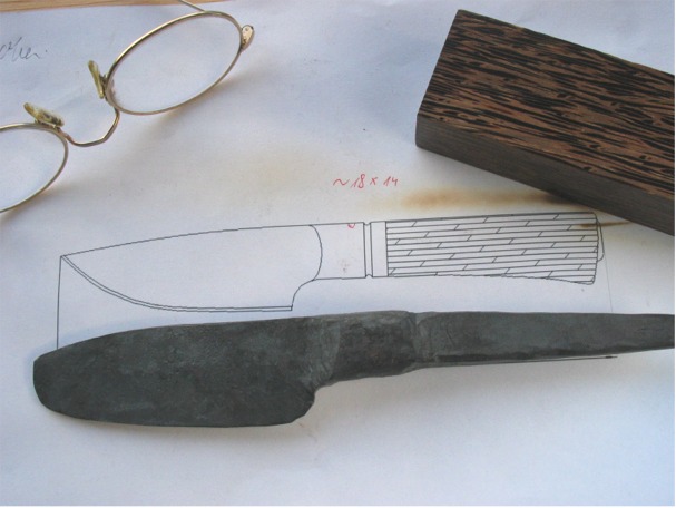

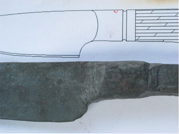

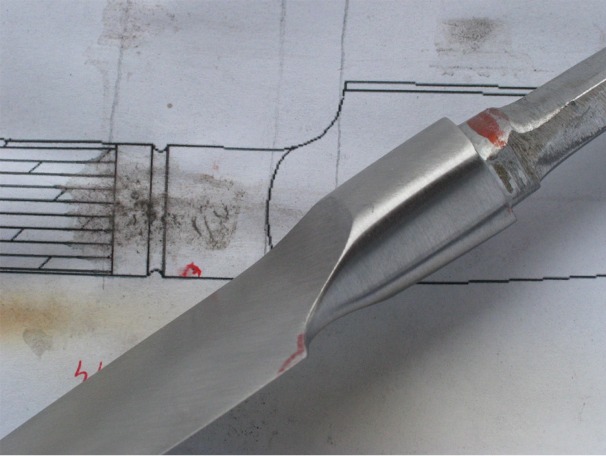

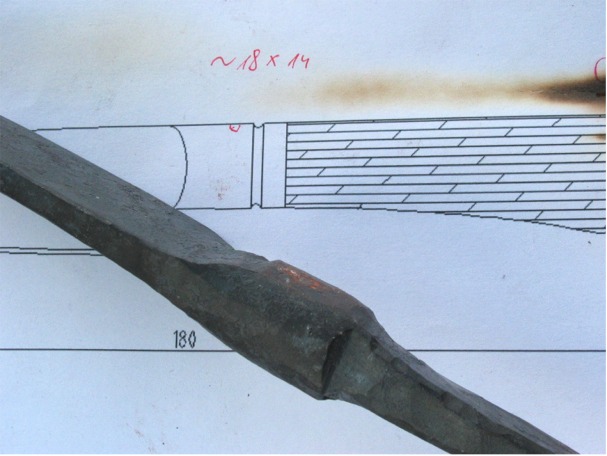

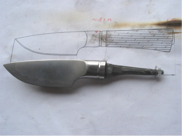

die bilder zeigen ein paar bauabschnitte:
1,2 +3 : roh geschmiedet
4+5: grob in form gefeilt,dann fertig geschliffen
fortsetzung in der ersten antwort.

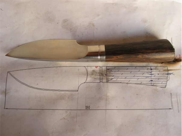

die restlichen bilder:
1: fertig geschliffen
2: gehärtet und probegeätzt.
3: fertig
ein paar schönere bilder sind ( in einigen minuten...) in der galerie zu sehen.
viel spaß beim anschauen!
gerhard

Wunderschönes Messer und tolle Arbeit. -KOMPLIMENT- :) :) :)
Das mit dem Feilen kann ich nachvollziehen. Du hast sicher Blasen an den Händen.
Dein Kunde kann sehr zufrieden sein.
Liebe Grüße
___
Tom
Pikante Details
Sooo muß ein Spitz-Erl aussehen, dann muß man/fra sich auch keine Gedanken um irgendwelche versteckten Sollbruchstellen machen.
Wie immer......sehr schöne Arbeit! :super:
Für die Blasen an den Flossen empfehle ich übrigens "Mankei-Fett" :glgl: .....duck und wech!
Strala, Richard
