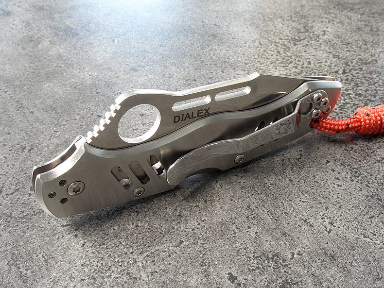

ADVENTURA:
die genauen specs kann man hier nachlesen:
http://spyderco.com/catalog/details.php?product=200
gleich beim auspacken fällt das futuristische design des adventura auf.
das macht neugierig auf mehr. nach 2 wochen bei mir kann ich folgendes sagen:
das messer liegt ausgesprochen gut in der hand. trotz der glatten edelstahlgriffe muss man nicht befürchten, das man bei feuchten händen vom griff rutscht. die ausfräsungen im griff unterstützen dies ebenso.
der griff ist verschraubt. somit ist ein zerlegen zur reinigung ohne weiteres möglich.
positiv ist der 4-fach positionierbare clip.
der klingengang ist angenehm und genau richtig. da gibts nicht zu meckern.

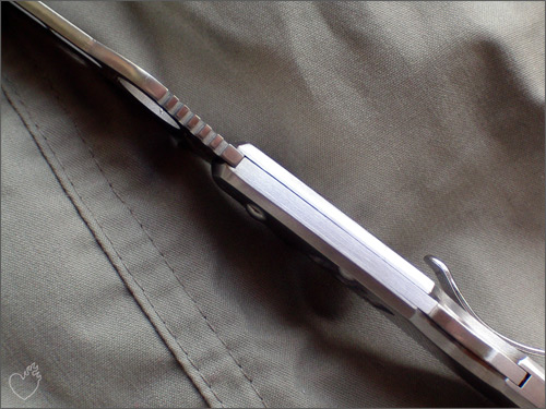

leider weisst die klinge etwas vertikales spiel auf. wenn man die klinge bei geöffnetem messer nach oben zieht, wird auch der hammer etwas nach oben gedrückt. die klinge schlackert also nicht, sondern gibt bei druck einfach ein ganz klein wenig nach. ein problem das leider sehr viele spydercos mit backlock haben. dies beeinträchtigt zwar die funktion und die sicherheit nicht, ist aber trotzdem störend. hier sollte spyderco sich wirklich mal etwas einfallen lassen, weils absolut kein einzelfall ist.
weiter negativ fällt das finish des öffnungsloches auf. hier kann man noch die lasermarken erkennen. leider ebenfalls bei sehr vielen spydercos vorkommend. eine maschine die hier ein anständiges finish anbringt sollte sich eine firma wie spyderco eigentlich schon leisten können. (wer schenkt ihnen mal nen dremel??)
ansonsten ist das finish perfekt ausgeführt. keine störenden grate oder kratzer. alles sauber poliert.
die klinge aus VG-10 rasiert mühelos. an die ungewöhnliche klingenform gewöhnt man sich schnell. alle schneidaufgaben können mühelos ausgeführt werden. als edc ist mir allerdings doch eine droppointartige klingenform lieber.
auffällig an der klinge sind die beiden längsschlitze. sie sind ein reines designelement, das in meinen augen mehr nach- als vorteile hat. wer mit dem messer nutellabrote schmieren will, dem wünsch ich viel spass beim abwasch.
fazit: ein absolut edc-taugliches messer mit sehr ungewöhnlichem design. wer leichte nachteile (schlitze in der klinge), zugunsten eines sehr abgehobenen designs in kauf nehmen kann, bekommt dafür ein messer das alle alltagsaufgaben mit leichtigkeit bewältigt. die minimalen verarbeitunsmängel muss man halt in kauf nehmen.
trotzdem ein kauftipp.

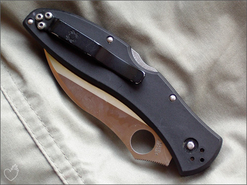

CENTOFANTE 4:
hier muss ich leider einen totalen verriss loslassen.
das messer ist auf ganzer linie mit bomben und granaten durchgefallen.
und das bei mir als grossem spydercofan...
daten:
http://spyderco.com/catalog/details.php?product=201
meine bewertung ist eigentlich fast nur eine aufzählung von negativem.
nach dem auspacken fiel mir sofort der kratzige klingengang auf. ok, tröpfen tuf-glide rein, paar mal auf und zu und die sache war erledigt. passt - auch kein klingenspiel feststellbar. zumindest anfangs...
in den griff aus FRN ist das buglogo aus silber eingelassen. sieht auf den ersten blick sehr gut aus. auf den zweiten leider nicht. das FRN reicht leider nicht überall zwischen die füsschen der spinne hinein. hier sind leerräume geblieben. schlampige arbeit. lieber kein buglogo als so.
der clip kann in 2 positionen befestigt werden, aber leider nicht auf die andere griffseite geschraubt werden. für mich als linkshänder ist das messer somit nicht anclipbar. dadurch habe ich das messer fast garnicht verwendet. mitnehmen ging ja schlecht. es lag dadurch nur auf couch- bzw. pc-tisch rum.
bei geschlossenem messer fällt auf, dass die klinge ca. 1 cm länger sein könnte. hätte im griff leicht platz gefunden. hat spyderco hier vielleicht die spritzform eines anderen centofante teilweise verwendet und nur ne andere klinge reingemacht? ich weiss es nicht, aber möglich wärs ja. ich mag einfach keine messer, wo klingenlänge sinnlos verschenkt wird.
das messer war anfangs extrem scharf und schneidfreudig. bei nur 2 mm starker klinge aus VG-10 mit hohlschliff auch kein wunder. ich habe mit dem messer nur ein paar briefe geöffnet, etwas papier geschnitten und eine pizza zerteilt.
nach den 2 wochen war mit rasieren der armhaare leider nichts mehr. ich habs vor dem verschicken noch mal über den sharpmaker gezogen.
am unangenehmsten fiel nach den 2 wochen das horizontale klingenspiel auf. am anfang hatte es gar keines. am ende doch einige millimeter an der klingenspitze. und das obwohl das messer nur minimalst gebraucht wurde. da das messer vernietet ist, würde hier nur noch der hammer helfen. sowas hätte ich hier wirklich nicht erwartet, zumal im FRN-griff einseitig noch eine stahlplatine über die ganze grifflänge eingearbeitet ist.
meine spydies mit reinen FRN-griffen haben das problem jedenfalls nicht.
in meinen augen ist das centofante 4 ein griff ins klo auf ganzer linie.
vielleicht hat hier ja bei spyderco der hausmeister designt und die putzfrau zusammengebaut.
finger weg von diesem messer!!

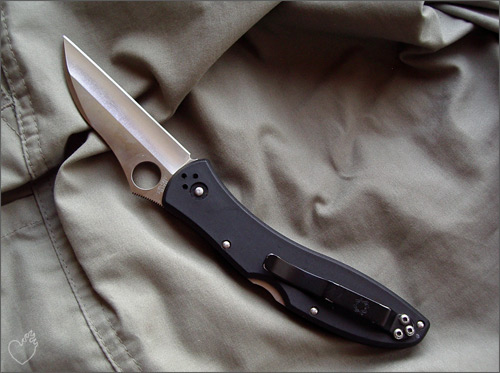

Centofante 4
Optischer Eindruck - gefällt
Der FRN Griff ist wirklich sauber, keine störenden Kanten, liegt gut in der Hand. Mir gefällt auch der eingelegte Spyderbug. Eine stärkere Festigkeit als die mir bekannten FRN Griffe ohne Stahlliner (Delica/Endura/Spyderhawk/Rescue) konnte ich persönlich nicht feststellen, mir hat schon die „alte“ Festigkeit gereicht. Der Griff scheint mir aber nicht extra für dieses Messer gefertigt zu sein. Warum s.u. Ich vermisse auch aus Gewohnheit das Fangriemenloch.
Klinge – mir persönlich ist sie zu dünn als EDC, wohl aber passend als Küchenmesser, was ich ausgiebig getestet hatte, da ich noch keine Wharncliffklinge zuvor hatte. Wir schneiden daheim auf Holzbrettern und vielleicht kenn ich mich nicht aus, aber ich hatte den Eindruck, dass ich mit dieser Klingenart schwerer mein Gemüse schneiden kann, denn die Spitze geht verhältnismäßig „spitz“ ins Material.
Beim Schließen war ich meist sehr aufmerksam, da der Schliff bis zum Griff reicht und ich in Sorge um meinen Zeigefinger war. Allerdings war dies unbegründet, denn zumindest bei diesem Exemplar in diesem Testzustand kippte die Klinge nach lösen des Locks nicht von allein runter. Dies obwohl das Klingenspiel, das schon mein Vortester festgestellt hat, nicht weniger geworden ist. Das mag aber vielleicht in der Fertigungsstreuung liegen und ist ja nicht unbehebbar, wie wir wissen.
Positiv angemerkt ist die angebrachte Schleifkerbe, die bei Spydies nicht zum Standard gehört.
Negativ merke ich für mich an, dass mich die Kante über dem Spyderhole stört, wenn ich mit dem Daumen auf den Klingenrücken greife und dass die Klinge im geschlossenen Zustand im Griff starkes Spiel hat, wenn man den Klingenrücken in den Griff drückt. Das kannte ich bisher noch von keinem Spydie.
Ich gebe zu, ich bin ein „Tüftler“, deswegen ist mir auch aufgefallen, dass die optisch vermeintlich gerade Wharncliffklinge nicht gerade ist, siehe Foto.
Adventura
Optischer Eindruck – gefällt, ein absoluter Hingucker für Besucher
Der Stahlgriff ist für mich optisch relativ schmal ausgefallen, erlaubte mir aber eine recht ordentliche Handlage und ist durch die Ausschnitte lang nicht so glatt wie andere Stainless Steel Griffe von Spyderco. Allerdings ist er ein recht netter Fusselsammler und weist herrlich winzige Stellen auf, wo der Dreck reinkriechen kann. Also das geeignete Medium für Putzfetischisten
Für mich vermerke ich den Clip selbst positiv, die "löffelartige" Form finde ich schön. Fangriemenloch ist vorhanden (eine schmale Hülse ist im Griff), aber dieses Exemplar hat einen störenden Grat auf einer Seite. Ich hab’s belassen, damit auch andere was davon haben.
Klinge – die Stärke passt für mich persönlich, nur mit dem Recurve konnte ich mich nicht anfreunden. Ich kann nicht gut mit dieser Art von „Turbo-Boost-Schnitt“. Der Schliff selbst ist sauber ausgeführt gewesen, halt wie ich es von Seki-Produktion kenne. Leider hat sich mit zunehmender Zeit auch horizontales Klingenspiel eingestellt und da ich meine Schlüssel nicht finden konnte, musste ich es auch so weiterschicken.
Sonstige Eindrücke sind so, wie Bonemachine schon schrieb
...die nachfolgenden tester können sich nun mit einem kurzen "seh ich auch so"-post begnügen....
Vorab: ich hab jetzt geschrieben was mir so ein- und aufgefallen ist, ohne ständig nach den vorherigen Beiträge zu schielen. Deshalb wiederholt sich vermutlich der eine oder andere Punkt.

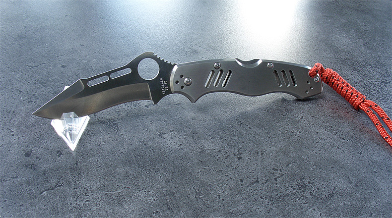

Adventura

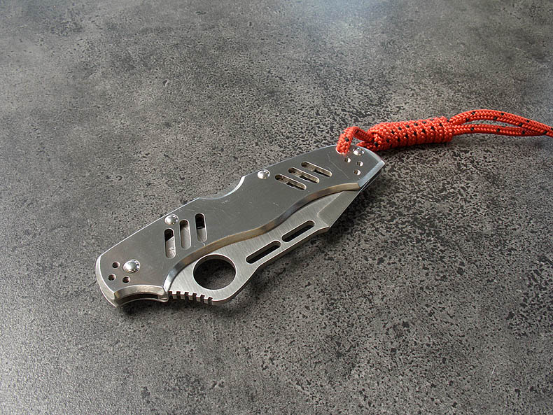

Aaaaaah, das ist was für’s Auge! Das Adventura ist ein Messer, dessen Anblick erfreut. O.k. man könnte die Klingendurchbrüche weglassen, aber wirklich gestört haben sie mich nicht. Die sind immerhin in einer Größe, dass sie sich gut reinigen lassen. Wer unterwegs ein Nutellaglas dabei hat, führt sicher auch eine Serviette mit… :D
Die stark recurve Klinge lässt sich mit dem Sharpmaker problemlos in schnittfreudigem Zustand halten. Das oben beschriebene Klingenspiel trübt leider etwas den Gesamteindruck.

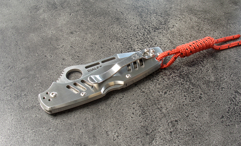

Die Verarbeitung weist ein paar kleine Mängel auf, die sich jedoch beseitigen lassen: der kleine Grat an der Fangriemenöse und die Bearbeitungsspuren am Daumenloch.
Zum Gebrauch ist zu sagen, dass der extrem straffe Clip –auch so was für’s Auge- meine Fingerspitzen beim Einfädeln in die Hosentasche schon arg beansprucht hat. Insgesamt ist der Griff recht dünn geraten. Dadurch liegt das Messer etwas wackelig in meiner Hand. Aber kein Nachteil ohne Vorteil: der Griff lässt sich so problemlos mit einem Material eigener Wahl verschönern und damit voluminöser gestalten. Dies in Kombination mit der griffigen Riffelung der Daumenauflage ergibt bestimmt eine gute Handlage.
Fazit: Ein Messer, das fein anzuschauen ist und Potential zur individuellen Verschönerung bietet. Beim Kauf sollte man auf das Klingenspiel achten.
Centofante
Ein feiner User für Büro und Brotzeit. Die rund 2 mm dünne Klinge schneidet sich brav durch Äpfel, Wurst, Käse & Co. und teilt mühelos Kartons, Schnüre, Papier etc. Die Wharncliff-Form der Klinge hat mir sehr gut gefallen. Hier drängen sich Schleifsteine zum Schärfen förmlich auf.
Der Übergang von der geriffelten Daumenrampe zum Klingenrücken fällt etwas kantig bzw. spitz aus. Das macht sich negativ bemerkbar, wenn über die Mitte des Klingenrückens Druck ausgeübt werden soll. Das von Bonemachine genannte Klingenspiel empfinde ich als minimal und ist vielleicht teilweise auf die weiche Gesamtkonstruktion des Folders zurückzuführen (z.B. 2mm-Klinge). Aber es geht besser, keine Frage.
Die Handlage des Messers ist bei mir weder besonders gut (=> es liegt nicht wirklich satt in der Hand), noch besonders schlecht (=> es gibt keine störenden Kanten und man kann es sicher fassen). Der Clip clipt mit der richtigen Spannung und kann „tip-down“ umgesetzt werden, leider nur für Rechtshänder bzw. über Kreuz ziehende Linkshänder :irre:
Fazit: Ein Messer für alle Fälle des Büroalltages mit einer feinen Klingenform und praxistauglicher Stärke.

Adventura Review
Nachdem ich an diesem Passaround eigentlich nur teilgenommen habe, weil ich scharf auf das Wharncliff-Centofante war, hat sich beim Öffnen des Paketes sehr schnell das Gegenteil herausgestellt.
Seit knapp zwei Wochen trage ich jetzt das Adventura, und das Centofante ist etwas in den Hintergrund geraten. :rolleyes:
Allerdings gelobe ich besserung und trage die letzten drei Tage jetzt das Centofante, um auch hierzu noch einen Eindruck abliefern zu können.
Das Adventura fasziniert!
Und zwar nachhaltig und mit Breitenwirkung.
Kaum jemand in meinem Umfeld, der nicht sofort neugierig nach dem Messer fragt!
Selbst mein jagender Kollege, der messertechnisch sonst eher nüchtern unterwegs ist, hat mal so ganz nebenbei nach dem Preis gefragt.
Und auch mich hat das Adventura die letzten 10 Tage nicht aus seinem Bann gelassen.
Bei bemüht objektiver Betrachtungsweise gibt es allerdings auch hier Licht und Schatten.
Der mechanische Gesamteindruck ist im großen und ganzen sehr ordentlich, Klingenspiel haben meine Vortester wohl behoben, denn die Klinge weist kein nennenswertes Spiel auf.
Das Klacken der einrastenden Klinge hat etwas sehr definitives und flößt Vertrauen in den Lock ein.
Ein Akustikdesigner hätte das nicht besser gelöst. :p
Auch hierdurch macht das Messer einen sehr wertigen Eindruck.
Der Klingengang ist sehr weich und geschmeidig, und zum Schließen gewöhnt man sich schnell die Methode mit dem Fallenlassen der Klinge auf den Zeigefinger an.
Auch die Position des Locks ist weit genug nach vorne gesetzt, um ihn zum einhändigen Schließen sehr bequem zu erreichen.
Insofern macht die Handhabung insgesamt großen Spaß.
Zudem ist die Griffgeometrie insofern sehr gelungen, als daß der Radius, den das Daumenloch beim Öffnen beschreibt, nicht zu groß ist.
Dennoch ist der Abstand des Daumenloches von der unteren Griffkante groß genug, um an dieser Kante beim Öffnen nicht mit dem Daumen hängenzubleiben (ein Umstand, der mir schon viele an sich gute Messer vermiest hat).
Daher 10 von 10 Punkten für die Bedienung. :super:
Bei der Ergonomie muß ich allerdings einige Einschränkungen machen:
Die spydercotypische Zeigefingermulde sorgt zwar dafür, daß man bei moderater Gesamtlänge des geschlossenen Messers einen ordentlich großen Griff zur Verfügung hat, aber leider ist diese Mulde sehr deutlich durch ihre hintere Kante vom Griff abgetrennt.
Dies führt dazu, daß man letztendlich nur zwei Griffpositionen findet, nämlich entweder mit dem Zeigefinger in der Mulde oder eben dahinter.
Das ist nicht sehr variabel; bei anderen Messern kann man hier viel mehr variieren.
Zudem ist der ausgeprägte untere Höcker kein Vergnügen, wenn man einmal von unten nach oben schneiden möchte.
Der Daumen liegt dann genau auf dem Höcker, und das ist mehr als unkomfortabel.
Aber in den von Spyderco gedachten Griffpositionen ist die Griffsicherheit sehr hoch.
Da ich ein ausgewiesener Skeptiker hinsichtlich der Stainless-Griffe von Spyderco bin, ist das dem Messer um so höher anzurechnen. :p
Ich hatte (ohne das Messer jetzt in extrem nassem Umfeld genutzt zu haben) nie ein unsicheres Griffgefühl wie bei anderen Spydercos mit Stahlgriffen.
Wenn man jetzt noch berücksichtigt, daß das Messer (ohne Clip) gerade mal knapp über 7 Millimeter dick ist, dann hat Spyderco hier insgesamt sehr gute Arbeit geleistet.
Gerade Leute, die ein wenig auftragendes Messer suchen, sind hier sehr gut bedient.
Dennoch wäre bei der Zeigefingermulde weniger eventuell mehr gewesen.
Hier wird IMHO einem sehr akzentuierten Design ein kleiner Teil Funktionalität geopfert.
Der Clip selbst hat zwar laut Spyderco eine ausgesucht hosentaschenschonende Form.
Aber auch hier gibt es eine Einschränkung:
Bei Tip-up-Montage muß man das Messer recht vorsichtig in die Tasche stecken, da man ansonsten mit der sehr stark ausgeprägten Daumenrampe am Taschensaum sägt, und zwar nicht wenig.
Man muß das Messer vorsichtig zurückstecken und dabei ein wenig verdrehen, um die Zahnung von Saum fernzuhalten.

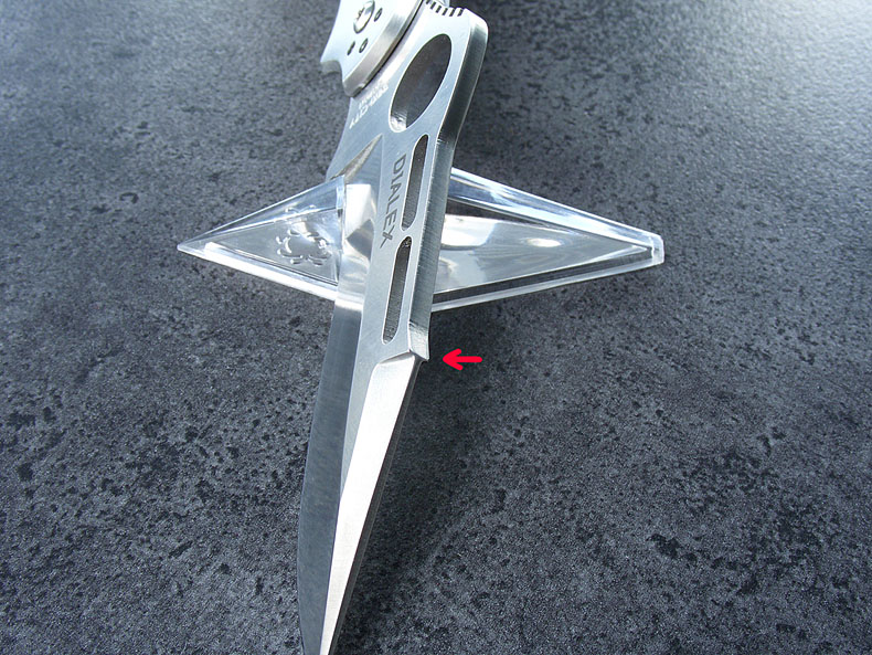

Wer dagegen lieber tip-down trägt, meuchelt seine Tasche wahrscheinlich auf andere Weise:
Am Klingenrücken befinden sich am Ende der Fehlschärfe beiderseits extrem scharfe Ecken, die tip-down den Taschensaum kontaktieren:
Sich mit diesen Ecken einen blutigen Kratzer zuzuziehen, ist kein Problem!

Adventura
Ich habe momentan sehr wenig Zeit, deshalb muss mein Statement etwas knapper ausfallen - sorry dafür.
Das Adventura ist definitiv ein außergewöhnliches Messer, aber *meins* ist es nicht. Zu viele unterschiedliche Winkel, Kurven, Radien und Durchbrüche. So richtig harmoniert das aus meiner Sicht nicht. Vielleicht mag ich auch einfach nur das etwas futuristisch angehauchte Design nicht. Aber das ist eine reine Geschmacksfrage, rein aus der Gebrauchssicht ist nicht viel an dem Messer auszusetzen.
Es ist schön flach, nicht zu schwer, passt gut in die Hosentasche und liegt - zumindest in der »normalen« Griffhaltung - gut in der Hand. Andere Griffpositionen sind nicht so komfortabel oder gar schmerzhaft (Klinge nach oben: siehe Beagleboys Bericht).
Der gravierendste Verarbeitungsmängel, der mir aufgefallen ist, ist der Spalt zwischen Griffschale und Hammer im vorderen Bereich (siehe Foto). Leider habe ich meine Torx momentan verborgt, so dass ich nicht prüfen konnte, ob der Klingengang sehr leidet, wenn man die Klingenachse fester anzieht. Die von Beagleboy angesprochenen scharfen Kanten am Ende der Fehlschärfe sind definitiv vorhanden, wären mir aber von allein nicht negativ aufgefallen.
Das Messer ist sehr scharf bei mir angekommen und schneidet gut, auch wenn der Anschliff aus meiner Sicht und aus rein praktischen Erwägungen höher gezogen sein könnte. Insgesamt ein gutes Messer für den, der das Design mag. Ansonsten gibt es bei Spyderco sicherlich noch praktischere Alternativen.
Der Bericht für das Centofante und weitere Fotos folgen in den nächsten Tagen. Wirklich ;-)

Das Centofante IV hat mich vom Konzept dagegen überzeugt. Endlich mal ein Messer mit vernünftiger Klingenstärke ;-) Mal ehrlich: für die meisten *meiner* EDC-Aufgaben ist das vollkommen ausreichend und auf die Schneidleistungen wirkt sich das sehr positiv aus. Allenfalls »draussen« würde ich einen etwas stabileren Folder vorziehen (das bezieht sich aber nicht nur auf die Klingenstärke, sondern auch die Klingenachse bzw. die Lagerung der Klinge im Griff).
Normalerweise würde ich mich auch darüber beschweren, dass die bei dem Griff maximale Klingenlänge nicht ausgenutzt wurde (siehe Foto). Aber die Klingelänge fühlt sich so *für mich* genau richtig an und lässt sich gut führen. Eine längere Klinge mit Wharncliff-Form wäre meiner Meinung nach eher nachteilig. Könnte man also den Griff kürzer machen. Aber auch der liegt für mich eigentlich gut in der Hand. Das maximale Verhältnis von Griff und Klinge wurde hier zwar nicht ausgereizt, aber auf mich wirkte das eher »durchdacht« als »verschwendet«.
Die Wharncliff-Klinge lädt geradezu dazu ein, mit dem Zeigefinger auf der Klingenspitze feine, kontrollierte Schnitte durchzuführen. Hierbei wird aber auch der aus meiner Sicht gravierendste Nachteil des Messers spürbar. Das Ende der Daumenrampe über dem Spyderloch ist sehr spitz ausgeführt und drückt sich schmerzhaft in das untere Glied des Zeigefingers. Auch in der Hosentasche macht sich diese Spitze bei eingeklippten Messer schmerzhaft bemerkbar und drückt in den Oberschenkel. Hier müsste Abhilfe geschaffen werden.
Ein eher ästhetisches Problem habe ich damit, dass die Klingenwurzel bei zugeklapptem Messer aus dem Griff ragt (siehe Foto). Hier mag ich es mehr, wenn das Messer auch im geschlossenen Zustand eine harmonische Form ergibt. Das ist zum Beispiel beim Adventura (oder auch dem UKPK) besser gelöst.
Das Messer kam nicht ganz so scharf bei mir an. Aber nach einer kurzen Behandlung mit dem Sharpmaker rasierte es wieder leidlich. Insgesamt hat sich das Centofante IV als ein ideales Bastelmesser entpuppt. Ich hatte meinem Sohn versprochen, eine Ritterburg mit ihm zu basteln (siehe Foto). Alle (!) Schneidarbeiten (Zuschnitt, Zinnen, Fenster, Türen usw.) habe ich dabei mit dabei mit dem Centofante IV erledigt. Dabei ließ sich das Messer sowohl für feine als auch für lange Schnitte leicht, genau und kontrolliert durch die Pappe führen. Zum Ende hin wurde das Messer zwar wieder merklich stumpfer, geschärft musste es dennoch nicht werden. Die Schnitte waren alle noch sauber.
Mit »Plastikgriff«, Nieten, leichtem Klingenspiel und dem etwas groben Bug-Inlay fühlt sich das Messer halt nicht so hochwertig an. Das spiegelt sich allerdings auch im Preis wider. Ein Centofante V mit leicht hoch gezogener Klingespitze (modified wharncliff), entschärftem »Höcker«, geschraubter Klingenachse und einem Griff aus eloxiertem Aluminium (z.B. wie beim Bob Lum Chinese Folder) würde ich definitiv kaufen. So landet das Messer bei mir in der Kategorie Nice-to-have statt Must-have.
