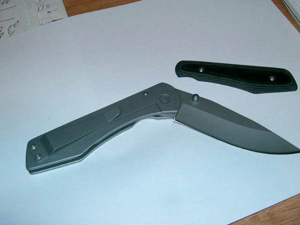

Nun gut der Langen Rede, hier mal ein Paar Eindrücke:
Daten mit dem Messchieber gemessen:
Klingenlänge vom Griffende bis Klingenspitze 90mm
Klingenstärke:ca.2,83mm am Rücken
Die Klinge hat einen Hohlschliff
Klingenbreite breiteste Stelle: 27mm
Grifflänge: 116mm
Griffbreite:27mm
Griffstärke: 10mm o. Overlay 13,5mm mit Overlay
Linerstärke: ca. 2,8mm Edelstahl
Overlay: G10
Das Messer ist gut verarbeitet.Es gibt keine scharfen Kanten,alles ist schön abgerundet. Das Finish ist auf der Klinge und den Griffaußenseiten
gestrahlt und sauber gemacht ich habe keine Bearbeitungsspuren oder Kratzer gefunden auch nicht unter den Overlays oder den Innenseiten der Liner,welche eine Art stonewashed Finish haben.
Der Klingengang ist recht weich,der Detentball rastet sauber ein, bei geöffnetem Messer steht der Liner kurz vor der Mitte der Klingenwurzel
so wie ich es mag. Spinnehawk-Test kein Problem! Auch nach mehrmaligem zerlegen und wieder zusammenbauens hat sich an der Funktion oder Lage des Liners nichts geändert,das zeugt schon von einer guten Steiffigkeit und Passgenauigkeit des Messers. Ich hoffe das ist bei allen Messer so. Ich hatte drei Stück in der Hand und konnte mich schwer entscheiden,da eigentlich alle gleich gut funktionierten.
Über die Schnitthaltigkeit des Stahls kann ich noch nix sagen.
Ich bin bis jetzt sehr zufrieden mit dem Messer es macht einen Top Eindruck und ist bestimmt ein Klasse User bei dem auf jeden Fall Preis und Leistung passt!Was mir nicht ganz so gut gefällt ist das Overlay,es könnte etwas dünner geschliffen sein,aber das ist geschmackssache.
Durch die Stahlliner ist es nicht gerade ein Leichtgewicht aber es liegt noch im Rahmen.

Hier die Bilder:

@ holzwurm,
wär nett wenn du mir die bilder mal zumailen könntest :) danke!
das messer ist aber eigentlich zum schneiden gedacht,,, und nicht zum auseinander und zusammenbauen :)) ... du kleines spielkind :D
