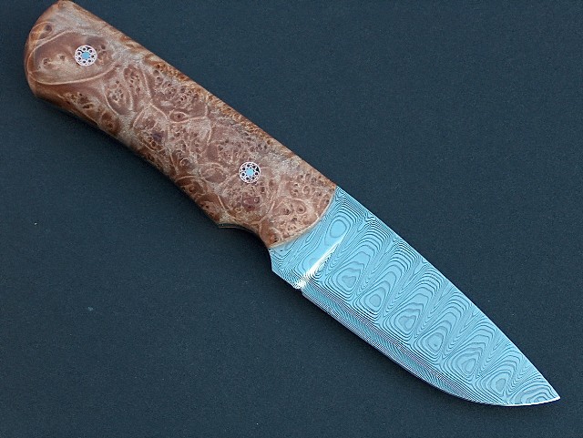

Hier noch ein Messer das ich nach Kundenwunsch angefertigt habe.
Gesamtlänge 185mm
Klingenlänge ca.80mm
Klinge 3mm Damasteel Odin´s Eye
Griff stabilisiertes Ahorn
Mosaikpins Kupfer

Na, da kann sich der neue Besitzer aber nicht beschweren.
Hast Du die Griffschalen verschraubt und dann die Mosaikpins eingesetzt?

Ja die Schlichtheit ist sehr ansprechend. Ich glaube mir würds noch besser gefallen wenn der Griff als gesamtes etwas nach unten abfällt, eine dezente Kurve :) Bin trotzdem neidisch auf den Glücklichen ;)

Ist die Klinge in wirklichkeit so " blau" oder
wirkt das nur auf dem Foto so ?

Nix verschraubt. Geklebt und verstiftet ;)
heisst das, die mosaik-pins sind durchgehend ?
oder v2a drunter und pins drüber ?
sieht übrigens mächtig toll aus das messer, vor allem der odin's eye damast macht was her =D

Die Maserung vom Griff ist ein Traum!
grüsse, lizzardo
Die Pins gehen komplett durch Griff und Erl durch. Diese Pins sind Röhrchen die mit kleineren Stiften und Epoxy aufgefüllt sind.
