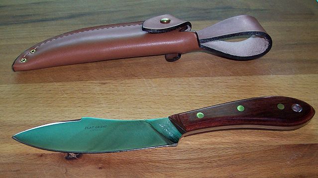

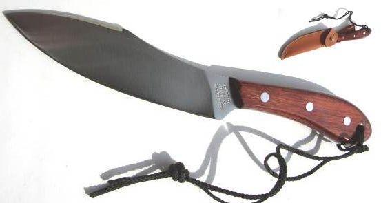

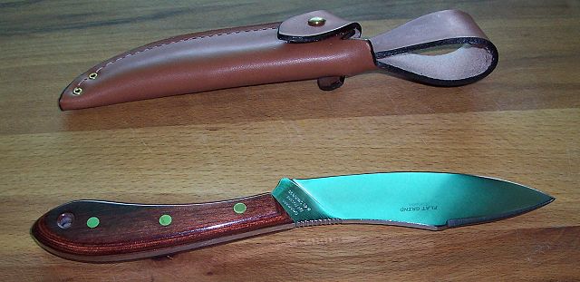

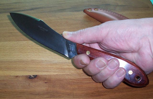

Ich habe heute mein Jagd-Messer von Grohmann bekommen. Es hat mir wegen der Form und dem Flachschliff gefallen und bin jetzt, da ich es habe, nicht enttäuscht.
Einige Daten:
Gesamtlänge: 260 mm
Klinge: 130 mm
Klingenstärke 4mm bis 2 mm (an der Spitze)
Klingenstahl: 4110 (56-58 RC)
Interessant ist vielleicht, daß man sich den Klingenschliff (halber oder ganzer Flachschliff) aussuchen kann und auch beim Stahl zwischen rostträge und Karbon-Stahl wählen kann. Auch bei den Scheiden gibt es verschiedene Modelle.
Die Verarbeitung würde ich als gut bezeichnen. Es wurde recht scharf ausgeliefert, Griffschalen sind sauber angepasst.
2 Dinge würde ich persönlich bemängeln: Zum einen sind noch leichte Schleif-Spuren auf der Klinge zu sehen (nur bei entsprechendem Lichteinfall zu sehen) und die Lederscheide ist noch sehr steif, da wird man noch etwas mit Lederfett nacharbeiten müssen damit das Messer besser hineinpasst.
Ansonsten habe ich bisher noch kein Messer gehabt, das mir besser in der Hand lag. Ich habe es bisher nur in der Küche benutzt . Und bin absolut begeistert. Der Flachschliff, die breite Klinge und der nach oben versetzte Griff funktionieren selbst bei rohen Kartoffeln, Zwiebeln und Äpfeln sehr gut.

Recht aussergewöhnliches Design mit dem nach oben versetzten Griff.
Optisch muß man sich erstmal etwas an das Messer gewöhnen. Der Flachschliff ist nett. Kleine, feine Kratzer sind ja schnell beseitigt.
Insgesammt ein schönes S-Profil.

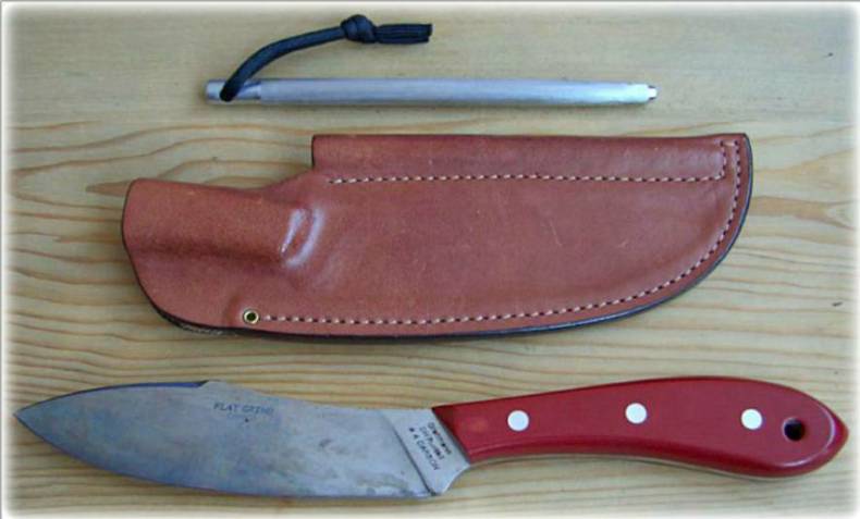

hallo Olli,
hab das Messer in Karbonstahl (Flachschliff) mit roten Micarta Griffschalen. Das Messer liegt wirklich ausgezeichnet in der Hand und ist ein echter Schneidteufel :teuflisch .
Meine Scheide hat einen aufgesetzten Wetzstahl und ich musste sie erst mit heißem Wasser an das Messer anpassen, ganz einfach, aber jetzt sitzt alles perfekt.
übrigens Olli hat recht, die Leute von outdoormesser.de sind echt ganz Nette.
Grüße aus Tirol, richard

Hallo Markus,
ja, der Wetzstahl reicht um das Messer scharf zu halten (Carbon -Klinge), man muss ihn halt öfter verwenden. Sollte die Klinge dennoch stumpfer werden, ziehe ich das Messer zu Hause ein paar Mal über den Diamantschleifstab (den großen für Küchenmesser), war aber erst einmal notwendig. Das mach ich übrigens mit allen Messern von mir so.
Besser als der Wetzstahl von Grohmann funktioniert aber mein Diamant Wetzstab von EZE Lab. :super:
Gruß, Richard

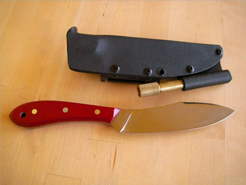

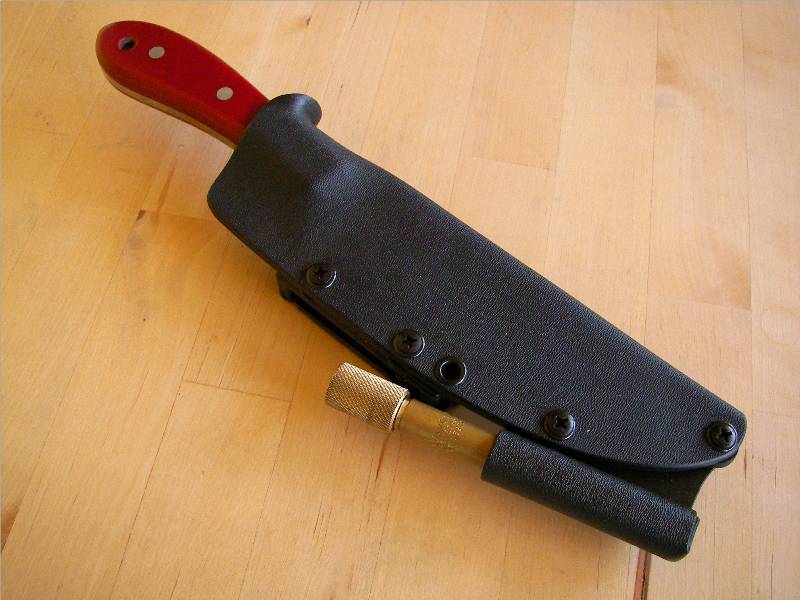

... ist heute angekommen.
Mein Grohmann Survival in neuem Kydexkleidchen von Jürgen Duttenhöfer - ein Traum.
Auf meinen Wunsch hat mir Jürgen noch eine Schleifkerbe in die Klinge gemacht und eine (abnehmbare) Schlaufe für den Schleifstab.
Bin schon lange ein großer Fan von diesem Messer, jetzt ist es für mich perfekt.
An dieser Stelle noch Mal ein herzliches Dankeschön an Jürgen für die geniale Umsetzung meiner Wünsche :super:.
schöne Grüße aus Tirol, Richard
