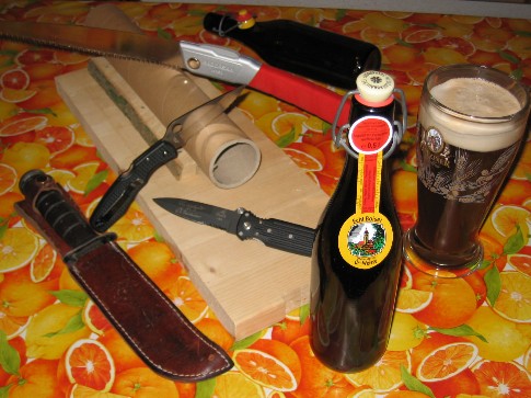

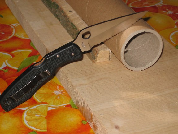

Also auf zum Praxistest, eine Rollenhalterung zusammengenagelt, die Test-Messer zusammengesucht und mit jedem Messer drei Ringel von der Papprolle geschnitten. Aber eben wirklich geschnitten: vorwiegend Druckschnitt, dann die Rolle etwas gegenläufig gedreht und wieder geschnitten. Dazu hab ich jeweils die Zeit gemessen - je schneller es geht, desto besser schneidet das Messer, so meine Logik.

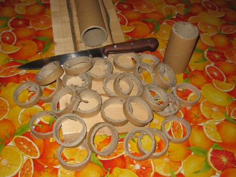

Hier in die Ergebnisliste (Die Zeit ist der Mittelwert aus 3 Versuchen.)

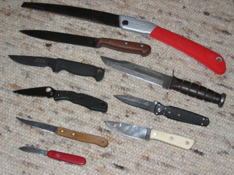

Platz 0 – 12 Sekunden, Orikomi-Klappsäge
Eigentlich außerhalb der Wertung, das es kein Messer ist, sondern eine Klappsäge mit 250 mm langem, grob gezahntem Sägeblatt.
Platz 1 – 24 Sekunden, Schinkenmesser
Hersteller unbekannt, Klingenstärke 1,8 mm, Klingenlänge 20 cm, Flachschliff. Durch den (selbstgebauten) breiten Griff bringt man viel Druck auf die dünne Klinge.
Platz 2 – 28 Sekunden, mein altes, gammeliges aber viel geliebtes Lieblingsküchenmesser
Hersteller unbekannt, absolutes Billigteil mit ca. 1 mm Klingenstärke und 9,5 cm Klingenlänge. Das Messerchen war bei der harten Pappe hart an seiner Belastungsgrenze, die Klinge immer kurz vorm ausknicken, aber es hat sich wacker geschlagen.
Platz 3 – 38 Sekunden, handgeschmiedete Damastklinge von Peter Abel
Klingenlänge 10 cm, Rückenstärke 6 mm, wobei die Klinge über 2/3 der Höhe dünn ausgeschmiedet ist und sich somit eine recht filigrane Schneide ergibt.
Platz 4 - 39 Sekunden, Gerber AF Covert mit 154-CM - Stahl
Oft als alltagsuntauglich bezeichneter Tactical Folder mit Teilwellenschliff.
Platz 5 – 48 Sekunden, Schweizer Offiziersmesser
Das Rote, das jeder kennt, ohne Verriegelung mit der „großen“ 5,5 cm - Klinge
Platz 6 – 57 Sekunden, Spyderco Endura, Wellenschliff, VG 10 – Stahl
Das Messer des Anstoßes.
Platz 7 - 77 Sekunden, 7-Zoll USMC KaBar aus 1095’er Stahl
Fast hätte ich den Versuch mit dem Messer abgebrochen! Mit dem Prügel s c h n e i d e n ist keine Freude. Die bessere Vorgehensweise wäre hier sicher gewesen, in die Rolle zu stechen und dann zu hebeln, aber das Versuchsziel hieß ja schneiden, nicht hebeln.
Platz 8 – 79 Sekunden, Bandicoot von Swamp Rat mit SR 101 TM-Stahl
Tja, das war enttäuschend. Die Klinge war vor dem Test rasierscharf und 5 Minuten später, nunja, einfach nur stumpf und eine Plagerei war’s zudem.

2. Versuchsaufbau
1. Versuchsablauf
4. Versuchsergebnis
3. Die Probanten (von oben) Orikomi, Schinkenmeser, KaBar, Bandicoot, AF Covert, Spyderco Endura, Damastklinge von P.Abel, olles Küchenmesser, Schweizer Offiziersmesser

Zum Spyderco Endura: Mal rein geometrisch betrachtet ist die Schneidkante 1,4 mal so lang wie der Durchmesser der Rolle, a b e r ich hab meist nur an e i n e r Wandung gesägt – gegenläufiges Drehen der Rolle, s.o., um sozusagen die Schnittfläche anzureissen. Ist das Messer dann erst mal an einer Stelle durch, ging es ziemlich schnell zu Ende. Die Serrations habe ich also schon genutzt. Das Haupthindernis ist das Durchdringen der Rolle an einer Stelle. Und auf „Platz 2“ hat sich ja auch so ein „Schneidstummel“ platziert. Ich glaub nicht, dass es so unbedingt an der Klingenlänge liegt - wobei längere Sägehübe sicher was bringen. Vielleicht gibt es ja mal ein "Endura Max" :D .
Vielleicht kann man die Schneidtechnik noch optimieren, aber das war ja nicht Zweck der Übung, sondern der Vergleich der Messer unter „immer den selben Bedingungen“.

Methodischer Fehler im Test?
Womöglich korreliert zunehmende Schnittzeit mit abnehmender Füllmenge des abgebildeten Bierglases? :D
Ich empfehle hier mal eine multiple Regressionsanalyse (Faktoren: Klingenlänge, Klingenstärke, usw.) zu rechnen und diesen Faktor (Bierkonsum) dabei zu berücksichtigen. :irre:
