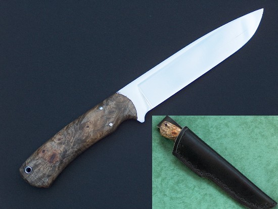

Hier Zwei Messer aus Böhler N690
Das Erste ist 275mm lang, Klingenlänge ca. 155mm , 4mm dick
Griff stabilisiertes Buckeye.

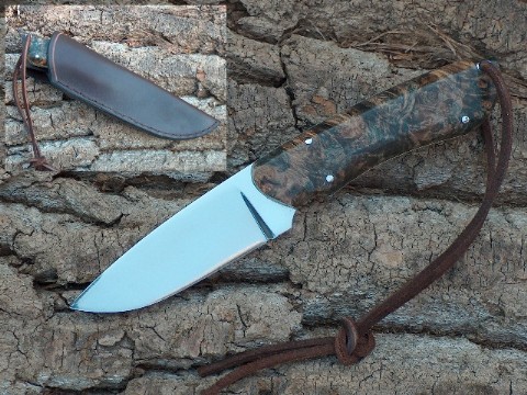

Beim Zweiten habe ich jetzt keine genauen Maße da es schon beim Kunden ist. Gesamtlänge ca. 220mm Klinge 4mm dick,
Griff stabilisiertes Ahorn.

Hallo Heiko,
tolle Messer wie immer. :hehe:
Beim zweiten Messer fällt mir auf, das die Griffschalen in einem relativ weitem Radius nach vorne gezogen sind. Der Abstand zu den Pins ist auch recht weit.
Ich hab da immer das Problem, das sich die Griffschalen nach einiger Zeit ablösen, minimal zwar, aber mich stört es.
Ich vermure es liegt an den Spannungen im Holz. Ich hab die Probleme auch mir stabilisiertem Holz.
Eine Möglichkeit ist, die Pins weiter nach vorne zu setzten, gibts da noch einen Trick, dne ich nicht kenne?
Günther schrieb:
Hallo Heiko,
Das Problem hatte ich auch. An dieser Stelle hält der Kleber wegen der Politur auch nicht so gut. Ich rauhe diesen Bereich vor dem Kleben immer mit grobem Schmiergel auf. Seit her keine Probleme mehr damit.
Gruß Heiko
