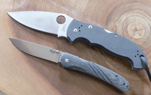

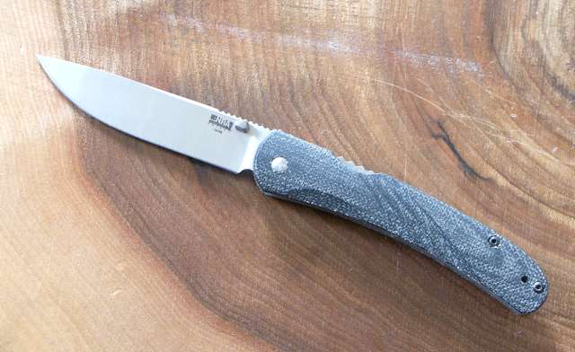

Bin mal wieder meinem inzwischen recht wackligem Vorsatz, keine Serienmesser mehr zu kaufen, untreu geworden.
Es kam unlängst ( vom sehr empfehlenswerten Wolfster) das NRA Steigerwalt Modell 12400 bei mir an.
Mich hatte von den Bildern des Prototypen die schlichte praxistaugliche Form interessiert.

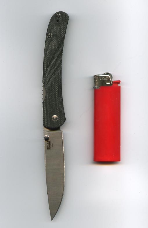

Klinge 8cm, 2,9mm stark, 440C, Gesamtlänge 19 cm.
Griff Micarta, System Backlock.
Es ist ein schlankes rein funktionales Schneidwerkzeug mit guter universeller Handlage und einer Größe gerade über einem Gentlemanfolder.
Der Griff mit grau-grünem Micarta ist zwar nicht der optisch schönste, da das Micarta sehr rau , ja fast ein wenig klebrig gelassen wurde. Dies erweist sich jedoch als äußerst griffig und rutschfest.
Schärfe war, out of the Box, nicht berauschend, was aber nach ein paar Strichen auf dem Sharpmaker behoben war. Der sehr hohe Flachschliff macht eine sehr extreme Schärfe möglich.

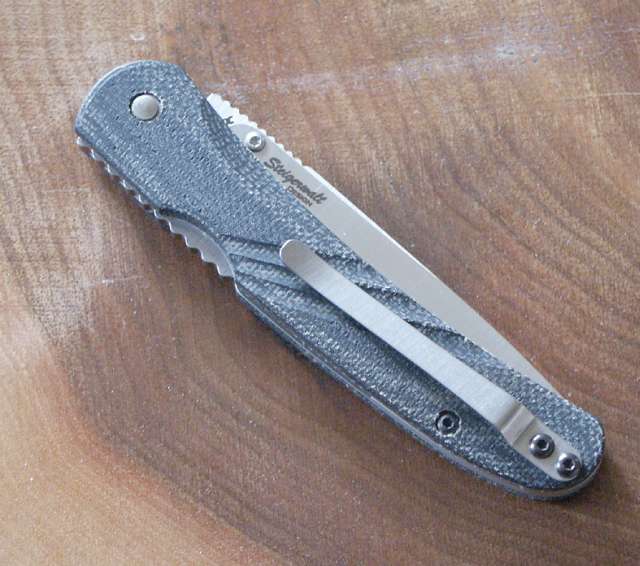

Die Klingenachse ist anders als auf den bisher gesehenen Fotos nicht geschraubt sondern mit einem recht kräftigen Achsbolzen ( Stahl 3-4 mm) genietet. Washer (soweit man erkennen kann) aus
Bronze.
Clip und Daumenheber lassen sich für Rechts- oder Linkshänder ummontieren.
Der recht kurze Backlock verriegelt spielfrei, wird aber nicht durch eine Rückenfeder in seine Position gedrückt sondern durch die längs ausgefrästen Platinenrückseiten und einen kleinen Querstift die ein federndes Gegenlager für den Hammer darstellen. Daher die Benchmadebezeichnung federloser Backlock.
Ich denke dies spart vor allem Gewicht, da der Messerrücken teilweise offen sein kann.
Insgesamt keine Brechstange oder Blechlocher aber ein schlichtes und stimmiges Allroundschneidwerkzeug mit idealer EDCGröße.
Gruß Croco

vielen dank für das review und die bilder. die nra steigerwalts schauen IMHO wirklich vielversprechend aus !
gruss chris
