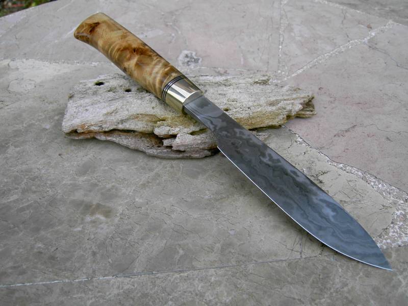

Servus,
hier mal ein paar neue von mir.

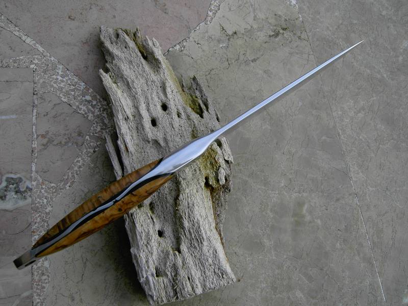

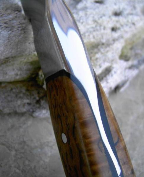

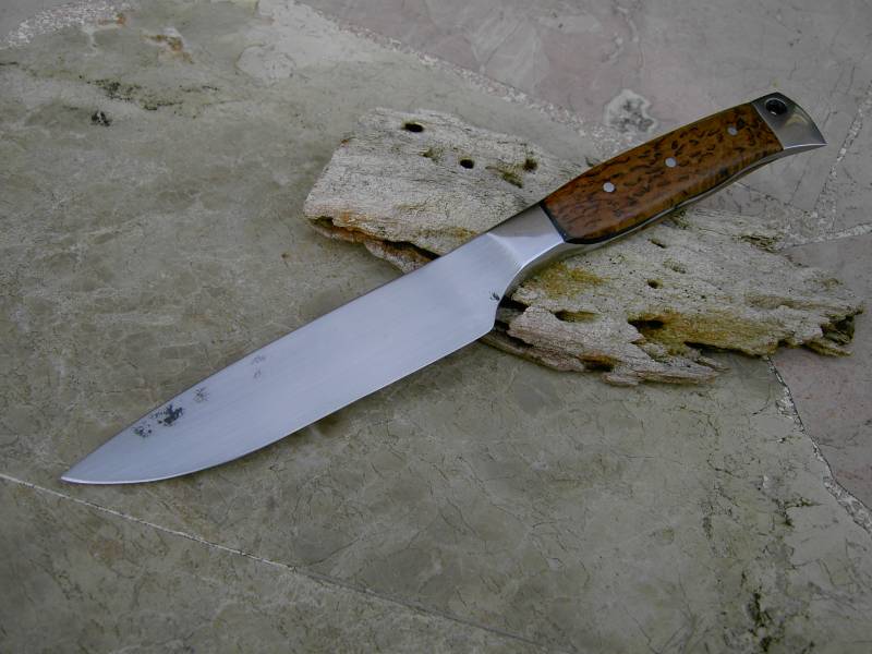

Nr. 1
Stahl: CK60 geschmiedet
Länge: 280mm
Lange Klinge: 150mm
Dicke Klinge: 4mm (Übergang Klinge-Griff: 12mm)
Höhe: 30mm
Das ganze Messer sowie das einfach Filework am Griff sind sehr grob gehalten.
Die Klingenseiten hab ich mit einem Schleifflies (1000) bearbeitet. Alle anderen
Seiten sind poliert. Bei dem Holz handelt es sich um stabilisierte Maserbirke.
Das Holz ist mit Schellack/Leinöl behandelt.

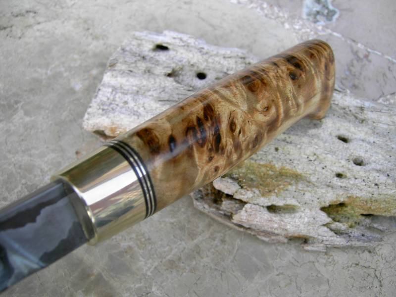

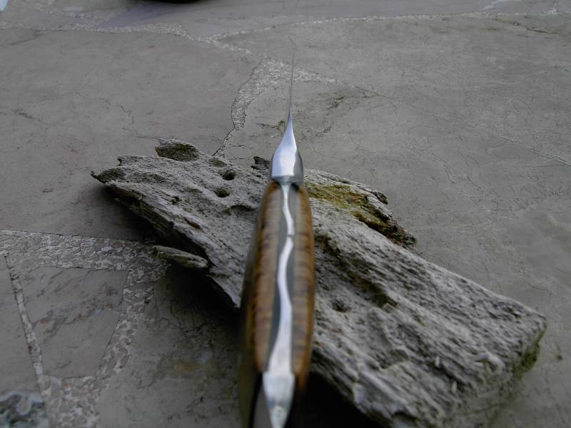

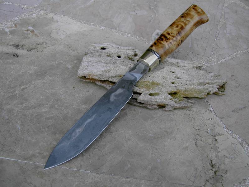

Nr. 2
Stahl: Damast 24 Lagen (Feile/1.2842/1.2767)
Länge: 300mm
Länge Klinge: 145mm (170mm bis zur Zwinge)
Dicke Klinge: 3mm
Höhe: 30mm
Die Klinge ist natürlich feingeschliffen, poliert und geätzt. Zwinge aus poliertem
Neuliber und Fiber. Als Holz habe ich stabilisierte Pappel verwendet.

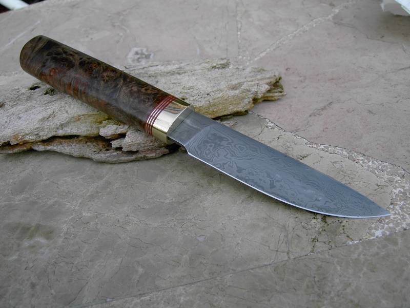

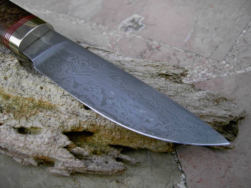

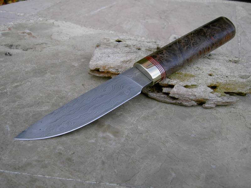

Nr. 3
Stahl: Damast ~170 Lagen (Feile/CK75)
Länge: 245mm
Länge Klinge: 120mm
Dicke Klinge: 2,6mm
Höhe: 27mm
Die Zwinge ist wieder aus poliertem Neusilber. Übergang Neusilber und Fiber.
Das Holz ist dunkel stabilisierter Ahorn. Wie bei allen Messern wieder mit Schellack/Leinöl
behandelt.
Bei allen Messern habe ich vor dem Härte einen Flachschliff bis ca. 0,25mm Schneidendicke
gemacht. Nach dem Härten habe ich dann das letzte Drittel leicht ballig geschliffen.
So ich hoffe euch gefallen die Messer. Ein paar habe sie ja schon bei Jürgens Forumstreffen gesehen.
Gibts Lob bzw. Kritik?
Simon

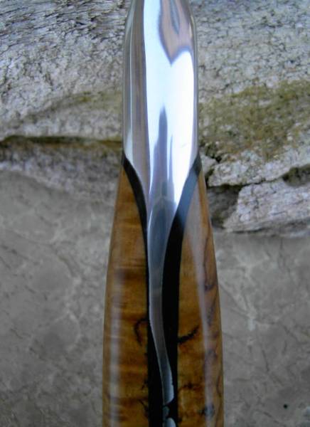

Dieses Messer gefällt mir sehr! Es sieht sehr schlank und edel aus.
Wo ich ein wenig Bedenken habe: Das vordere Ende der Griffschalen scheint mir sehr spitzwinklig zu sein, das Holz wird also sehr dünn ausgeschärft und könnte sich öffnen, aufreissen etc..
Mir ist auch der Verlauf der Kunstharzfüllung des Fileworks nicht klar:
Könntest Du noch eine Nahaufnahme dieses Bereichs mit der Ansicht direkt von oben nachliefern?
Nr. 1 sieht ja nur geil aus. Sehr schöne Linienführung mit interessantem Filework.
Nr. 2 ist von der Form her nicht mein Fall. Da ist mir der Abstand zwischen Griffende und Beginn der Schnittkante (Heißt dieser Bereich Ricasso?) zu groß.
Nr. 3 ist eine klassische Schönheit, die ich mir gut in meinem Besitz vorstellen könnte.

@hobby
Ich hab noch Fotos gemacht. Klar das Holz ist an der Stelle dünn, da muss ich dir Recht geben. Ich denke aber das es gut durch das Hartz geschützt sein sollte, das war auch der Grund warum ich nicht gerade gespart habe. Beim nächsten versuch ich es besser zu machen.
Simon

Das Pappelholz der Nr. 2 hat `ne tolle Maserung und paßt gut zum Messer. Lediglich das Ricasso ist für meinen Geschmack einige cm zu lang. Zum Hacken wird`s aber sicher, durch den nach vorne verlagerten Schwerpunkt, Vorteile bringen!
Die Nr. 1 scheint ebenfalls ein sehr zweckmäßiges und führiges Messer zu sein! Etwas mehr Schmiedetextur hätte vielleicht n o c h besser dazu gepaßt!?
