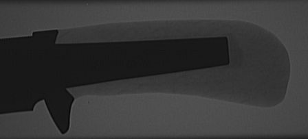

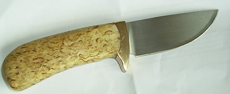

Ich durfte mal wieder spielen. Hier sind die Röntgenbilder von einem Messer, das Euklypt vorgefertigt hat und das ich dann mehr recht als schlecht fertiggemacht habe. Man sieht sehr deutlich die hervorragend und paßgenaue Lochform. Kompliment.

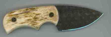

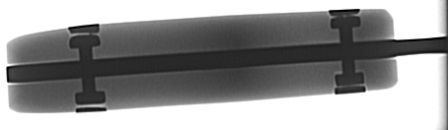

Dann noch ein Damastmesser, das Navajo mir gemacht hat. Er meinte, ich sollte doch mal parallel zur Klinge röntgen, das Messer ist ja eine Flacherlkonstruktion, und er wollte sehen, wie sich sein Ziernietendesign darstellt. Er hat die Griffschalen verschraubt, und dann in die Sacklöcher ein dünnes Scheibchen Mosaikpins eingeklebt. Ich habe ihm das vorher geschickt, und er meinte, ich sollte das ruhig mal bringen. Mach ich hier.

Hallo Herbert,
schaut interessant aus, wenn ich genau hinsehe hann ich sogar die Strukturen im Holz wiederfinden :lechz:
Auch die Konstruktion von Andy find ich spitze :super:

Wieder spannende Einblicke in die Innenleben unserer Lieblingsspielzeuge.
Die Idee mit den Mosaikpinscheiben find ich super, spart ne Menge Material :super: .

Moinsen
sag ich doch immer, aber Verschraubt hält auch noch besser als nur Gepinnt......
