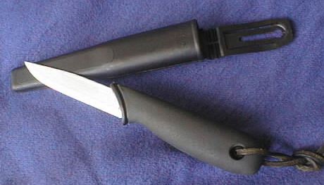

Vor etlichen Jahren habe ich mal bei IKEA eine Art Mora Messer gekauft für läppische 4,35 DM oder so. High Carbon, eigentlich nicht übel für das Geld. Ich brauchte damals was einfaches für die Zollstocktasche in meiner arbeitshose. Seht selbst, wie das so aussieht. Ich meine, nicht übel für so wenig Geld (wird übrigens ekelhaft scharf, das Messer.)

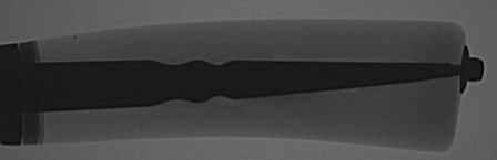

Hallo Herbert,
finde Deine Röntgenbilder sehr interessant und glaube, dass sie eine gute Antwort auf die Fragen sind, "wie weit einkleben", wenn die Angel nicht verschraubt oder vernietet wird/werden soll.
Diese Bilder, die das Innenleben, besonders gekaufter Messer zu zeigen, sind eben nicht jedem von uns zugänglich - aber Du machst es möglich.
Anerkennung und Danke.
Servus-Reinhold.

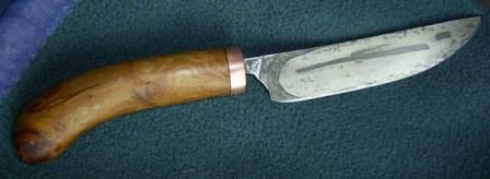

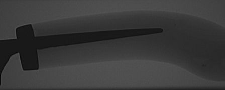

Als verspäteten Beitrag zum Midsummerknifewettbewerb hab ich dieses Messer gemacht und das Messer mußte natürlich auch auf den Röntgentisch. Interessanterweise mußte ich die Leistung erheblich heraufsetzen, volle spannung, also 160 kV. Das Rentierhorn ist da hochabsorbierend. Das Ebenholz oben und unten nicht. Man sieht interessanterweise die Struktur.
Der poröse Teil des horns ist angebohrt, ausgebohrt, und das Messer ist großzügig mit UHU Endfest 3oo Epoxy verklebt.

Hallo Herbert,
was soll mir schon einfallen, wenn ich ein durchleuchtetes Kind als Röntgenbild vor mir liegend sehe?
Mir fällt fast jeder Handgriff bei der Herstellung ein; - sehe es jedoch nicht mit Wehmut, denn ich weiß es bei Dir in echt guter Hand.
Also:
Ich hätte mit dem Kleber etwas großzügiger umgehen können, das bleibt jedoch garantiert ohne Folgen, denn die Angel sitzt fast passgenau im Langloch.
Wobei ich Dir sehr gerne helfen werde ist, ich bringe zu einem möglichen Wiedersehen eine Messing-Kugelmutter für den Griffabschluss mit. Nur wenn Du das auch möchtest.
Ansonsten bis bald mal wieder, bleib scharf.
Servus-Reinhold.
Reinhold, ich denke, da ist genug Kleber drin. Sieht jedenfalls gefüllt aus. Und die Vernietung tut ja auch ein Übriges. Das mit der Messingmutter tät mich freuen.
Das Messer ist zusammen mit der Scheide von Eukalypt ja ein richtiges Schmuckstück, und es ist auch noch zu gebrauchen.

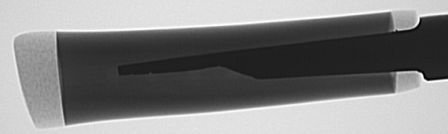

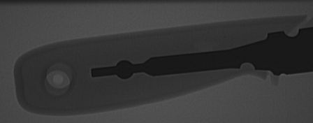

Was den Kleber angeht, so absorbiert er die Röntgenstrahlung nicht so stark. Wenn man ein Rundloch für den rechteckigen Erl bohrt, so ist in der Nähe des Erls in Durchstrahlungsrichtung mehr Kleber als Holz, verglichen mit den Bereichen weiter außen.
Hier ist ein Messer, das definitiv mit unheimlich viel Kleber montiert wurde. Eingefüllt, Luftblasen rausgelassen, Erl reingedrückt und aushärten lassen.
