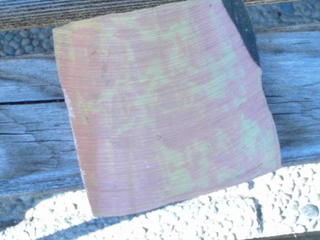

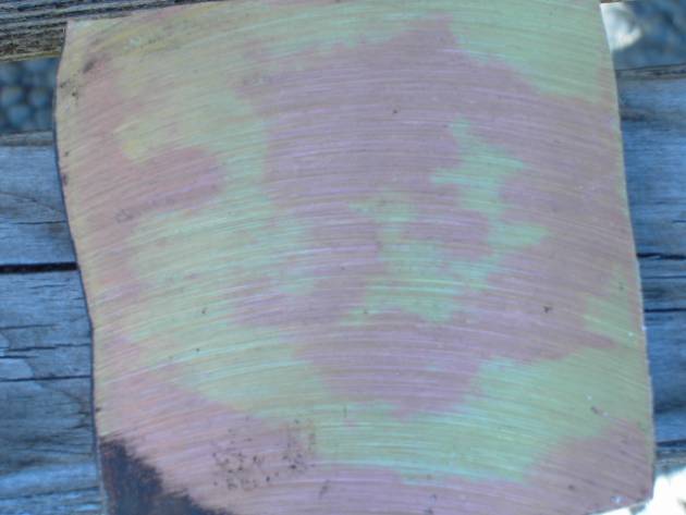

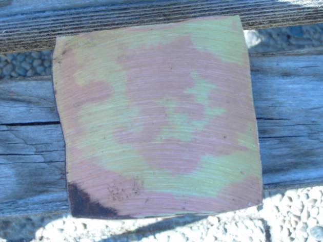

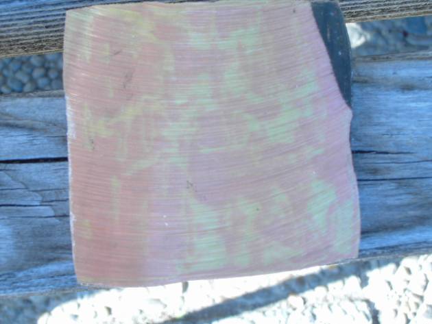

Ich wollte Euch mal meinen ersten Versuch zur Herstellung von Mokume zeigen.
Ich hab Kupfer und Messingbleich mit 0,6 bzw. 0,4 mm verwendet.
Ich gebe zu, die Strukturierung ist eher Bescheiden, aber es hat immerhin gekalppt. :D
Wenn die Materialien sauber verbunden sind, ist es doch ein erster Schritt oder.
Wieviele Bleche hast du für den Versuch gestapelt erzähl mal etwas mehr darüber.
Gruß freagle
Es werden so ca. 20 Stück gewesen sein, genau gezählt hab ich sie nicht.
Wir verarbeiten in der Arbeit diese Bleche, daher kostet es nichts. :steirer:
Ich hab die Bleche in Stücke von 50x50mm geschnitten und am Bandschleifer entgratet.
Dann hab ich meiner Frau ein Scheuermittel auf Bimsmehlbasis abgeschwatzt und die Stücke mit einem rauhen Scheuerschwamm unter fließendem Wasser blank gescheuert und mit Papiertaschentüchern und danach mit einem Fön auf kühler Stufe getrockenet.
Zwei Stahlplatten mit 4 Schraubenlöchern mit flüssigem Tippex bestrichen und das Blech darauf gestapelt.
Die 4 Schrauben möglichst fest angezogen.
Gasesse 30 Minuten vorwärmen, dann das Paket rein und erst mal 10 Minuten gewaret, bis alles einigermaßen geglüht hat.
Erst hat sich das Paket nur ungleichmäßig erwärmt, darum hab ich es herausgenommen und gedreht.
Dabei hat sich herausgestellt, das die Esse zu heiß ist, denn beim herausnehmen ist mir gleich ein dicker Tropfen zwischen meine Füße gefallen.
Da ich schon auf minimum Gaszufuhr gearbeitet hab, hab ich das Paket einfach alle 3 Minuten gedreht, um die Hitzze einigermaßen gleichmäßig zu halten.
Nach 30 Minuten hab ich alles herausgenommen, auf den Amboss gelegt, die Schrauben gelöst und dann vorsichtig mit dem Fäustl draufgeklopft.
Die Dicke des "Blockes" hatte nur ca.9mm.
Nach dem Abkühlen mit einem runden Meißel längliche Scharten herausgearbeitet, wieder zum Glühen gebrahct und geschmiedet, bis die Vertiefungen wieder geschlossen waren.
Da die STärke jetzt nur mehr 6 mm betragen hat, hab ich auf ein weiteres Bearbeiten verzichtet. Daher auch die Bescheidene Strukturierung. :argw:
Ich hab die Ränder großzügig abgesägt, dabei haben sich keine Losen Stellen oder Einschlüsse Gezeigt.
Dann hab ich den Block in der Arbeit auf die Flachschleifmaschine gelegt und eben geschliffen.
Auch dabei haben sich keine losen Bleche gezeigt.Die Schweißung scheint in Ordnung zu sein.
Leider hat das ganze jetzt nur noch eine Stärke von 4,5mm.
Das Ganze hat sich als einfacher erwiesen, als ich eigentlich dachte.
Die einzige Arbeit, die etwas nervt, ist das säubern der Bleche, Das hat gut eine Stunde gedauert. :glgl:
Das nächste Mal werde ich gleich ein Stärkeres Paket verwenden, vieleicht sind die Bleche auch einfach zu dünn, um eine gescheite Struktur zu bekommen, ich weiß es nicht.
Was mir daran besonders gefällt ist, das es nicht so eine Schinderei ist, wie das Damastschmieden.
Für´s erste Mal bin ich aber mehr als zufrieden.

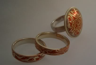

ich habe auch mal einen ersten Versuch zur Herstellung von Mokume gestartet und dachte, ich pack den einfach mal in Günthers Thread. Hoffe, das ist o.k. so...
Ich habe (sehr) klein angefangen und Bleche von 1.5cm x 3cm x 0.6mm verwendet. 7x Kupfer und 6x Sterlingsilber. Da ich die Bleche zunächst auf diese Dicke walzen mußte und dannach mit einer Handblechschere geschnitten habe, waren sie alles andere als eben. Ich habe sie so gut es ging mit einem Kunstoffhammer geglättet, war aber nicht wirklich pingelig dabei. Allerdings habe ich darauf geachtet, dass kein Grad vom Schneiden mehr an den Kanten war. Gereinigt habe ich sie dann mit feiner Stahlwolle und normaler Seife.
Meine Zwinge bestand aus zwei Stücken V4A (lag noch rum) mit nur zwei Schrauben (M6). Die Kanten des Pakets habe ich großzügig mit (Hartlöt-) Flußmittel eingestrichen um Sauerstoffzutritt zu verhindern. Als Trennmittel zwischen Paket und Zwinge habe ich Papier zwischengelegt.
Verschweißt habe ich nicht in einem Ofen, sondern offen mit einem großen Propanbrenner. Ich hatte lediglich ein paar kleinere Schamottesteine zu einem kleinen "Häuschen" aufgebaut, um die Hitze besser zu halten. Durch diesen Aufbau konnte ich das Paket gut beobachten und leicht drehen.
Nach dem erfolgreichen Verschweißen habe ich auf ca. 6mm heruntergeschmiedet, ab da passte es in meine Blechwalze. Strukturiert habe ich mit einem kleinen Kugelfräser, anschließend habe ich wieder gewalzt.
Insgesamt war es nicht genug Material für eine 'Messeranwendung' aber auch zu schade, um es nicht zu verarbeiten. Also habe ich ein paar Ringe daraus gemacht. Dabei habe ich gemerkt, dass Mokume sehr ergiebig sein kann, wenn man es dünn auswalzt und auf ein anderes Trägermaterial auflötet. Für die hier gezeigten Ringe habe ich nicht einmal die Hälfte meines Mini-Barrens benötigt, da das Mokume selbst nur noch ca. 0.5mm dick ist...Hätte also vielleicht doch zum Verzieren eines Messers gereicht...
viele Grüße, Jan.

Zu den Ringen: Ich habe das Mokume wie beschrieben zuerst gemustert, dann auf 0.5mm ausgewalzt. (Der mittlere Ring ist übrigens tordiert. Allerdings ist das Muster doch reichlich 'verwaschen' geraten. Zwischendurch hat man die typischen 'Sterne' sehr klar gesehen...)
Dieses dünne Mokume-Blech habe ich dann auf ca. 1.5mm 925er Silber aufgelötet. Dannach habe ich es erst zum Ring gebogen, dann verlötet. Dabei muß man ziemlich aufpassen, dass man das Muster so gestaltet, dass die Nahtstelle nicht so auffällt. Um die Ringe dann richtig rund zu bekommen, habe ich sie mit einem polierten Hammer auf einem Ringriegel gerichtet (das ist ein konischer Stahlstab). Geht aber auch mit einfachen zylindrischen Bolzen, die du in den Schraubstock einspannst. Durch das Hämmern spannt sich das Material und kann nicht anders, als rund werden :) .Anschließend glattgefeilt und geschliffen. Zum Patinieren habe ich die Ringe vorsichtig erwärmt, so dass das Kupfer oxidiert ist, nicht jedoch das Silber. Diese Patina ist allerdings nicht sehr haltbar. Da muß ich noch experimentieren.
Bei dem Ring rechts habe ich das Mokume-Blech leicht gewölbt, auf eine Silberplatte aufgelötet und diese wiederum auf einen Silberring.
