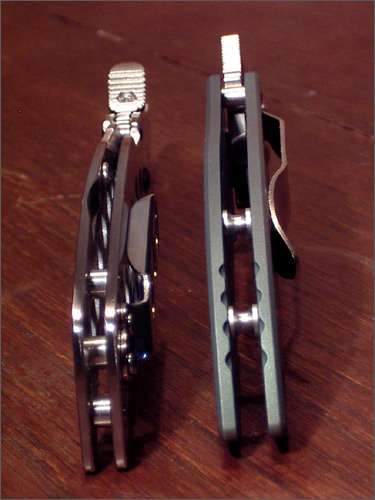

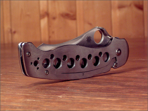

A.t.r.
»Cooles Messer! Scharfe Säge!«, war der sachkundige Kommentar meines vierjährigen Sohnes. Und auch mich hat das Messer optisch – vor allem in der schwarzen Version - gereizt, deshalb war es schön, es auf diese Weise testen zu können.
Zunächst habe ich noch mal bei www.spyderco.com vorbeigeschaut, um herauszufinden, warum das A.T.R. explizit als »Tactical Knife« gehandelt wird. Aufgrund des Metallgriffes (relativ rutschig, reflektierend, kalt im Winter) hätte ich es zunächst nicht in dieser Ecke eingeordnet. Offenbar wurde das Messer insbesondere für bestimmte Messerkampf/SV-Techniken entworfen. Alles was damit zusammenhängt, kann ich nicht beurteilen, weil ich mich für das Thema überhaupt nicht interessiere (unabhängig davon wäre dafür hier auch nicht der richtig Ort).
Das Messer ist leichter, als ich es nach den ersten Kommentaren hier erwartet hätte. Zudem ist es durch die relativ dünnen Platinen mit den zahlreichen Bohrungen auch recht flach, so dass es trotz der Größe gut in der Hosentasche zu tragen ist. Allenfalls der Griff ist dafür – insbesondere im Verhältnis zur Klingelänge – etwas lang. Das Messer durch den Choil auch etwas kürzer fassen zu können, stellt bei diesem Messer aus meiner Sicht keinen Vorteil dar.
Hinsichtlich der Griffform liegt das Messer gut in der Hand, allerdings machen sich hier die dünnen Platinen/Griffschalen eher negativ bemerkbar. Es fehlt das Volumen und bei längerer, kraftintensiver Nutzung drückt sich das Messer unangenehm in die Handfläche.
Das A.T.R war mein erstes Messer mit Compression Lock. Dieser war in der Bedienung zunächst etwas ungewohnt, aber nach ein bisschen rumspielen, hatte ich auch hier einen passenden Bewegungsablauf gefunden, so dass ich das Messer komplett einhändig bedienen konnte. Von der Konstruktion her halte ich den Lock für sehr sicher und dem Liner Lock überlegen. Die einzige Form des Versagens, die ich mir vorstellen kann, ist, dass man den Lock versehentlich mit dem Daumen löst. Da der Daumen aber bei allen normalen Griffhaltungen noch vor dem Lock liegt, ist auch das relativ unwahrscheinlich.
Ein Vorteil des Clips ist sicherlich, dass er gut an den Griff angepasst ist, beim Greifen wenig stört und ebenfalls mit diesen Grifflöchern ausgestattet ist, die wohl auch schnelles umgreifen ermöglichen sollen. Als Clip ist er aber eine Fehlkonstruktion. Das Anklippen geht noch vergleichsweise einfach, aber das Messer schnell ziehen ist fast unmöglich. Die Aussparung am Clip-Ende umschließt die Taschennaht perfekt ;-)
Cobra Hood finde ich gut ;-) Insbesondere mit Handschuhe lässt sich das Messer besser öffnen und die Daumenauflage ist komfortabel. Die Vorteile der Klingenform erschließen sich mir jedoch nicht ganz. Als Zeigefingerauflage bei präzisen Schnitten eignet sich der »Höcker« an der Klingenspitze nur bedingt. Ziel sind wohl vielmehr Stabilität und Penetrationsvermögen, aber dass Klinge und Spitze so stark nicht sein können, wissen wir seit dem Test im Messermagazin 02/2004 (Klinge brach beim Belastungstest). Ich persönlich würde ähnlich wie beim SOG Pentagon Elite den Teil der Spitze, der im Griff verschwindet, ebenfalls noch scharf machen.
Die Schneideigenschaften des Messers kann ich schlecht beurteilen. Da ich sonst nur glatte Messerklingen nutze, fehlt mir der Vergleich mit anderen teilgewellten Klingen. Folgende Vorteile der Serrations werden ja immer genannt: a) sieht einfach besser aus, b) bleibt länger scharf und c) eignet sich besonders gut zum Schneiden von Seilen, Stoff und Gurten. a) ist Geschmackssache b) konnte ich in den zwei Wochen nicht richtig prüfen, aber c) wollte ich wissen. Deshalb habe ich mir ein paar Seile besorgt…

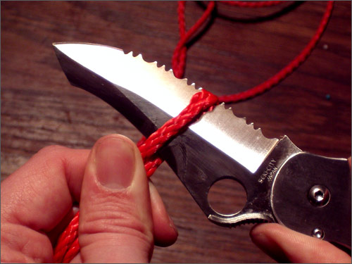

Schneidtest
Antreten musste das A.T.R gegen das Temperance (war ja gerade griffbereit). Bei dem dünnen, roten Seil hatte das A.T.R. subjektiv tatsächlich die Nase vorn, aber bei dem dicken Seil verbissen sich die Zähne im Hanf und das Messer ließ sich nur mit großem Kraftaufwand bewegen. Im Gegensatz dazu glitt das Temperance mit einem Zug durch das Hanfseil. Beim Zerlegen von Pappen dagegen erwies sich das A.T.R. als äußerst praktisch, selbst durch lange Pappen konnte ich das Messer ziehen ohne zwischenzeitlich herauszurutschen. Und auch das zerlegen und Schälen von Äpfeln ging mit dem A.T.R noch leidlich gut und hinterließ wider Erwarten keine geriffelte Apfeloberfläche. Vielleicht lag es ja nur an den – wie von Ookami beschrieben – besonders aggressiven Serrations, aber mein Fazit lautet: Alles mit einer Materialstärke geringer als der Abstand zwischen zwei Zähnen schneidet sich mit Serrations besser. Bei stärkeren Materialien ist eine glatte Klinge von Vorteil und insgesamt flexibler einsetzbar.

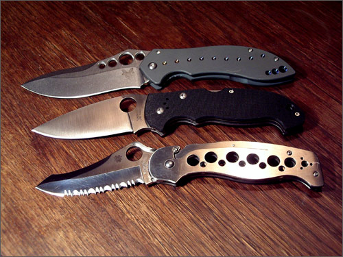

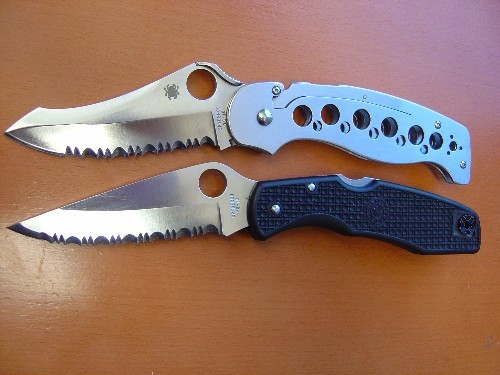

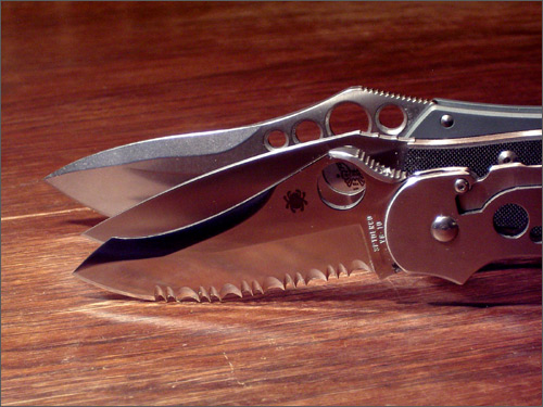

Vergleichsbilder
Abschließend noch ein paar Vergleichsfotos:

Edit: Es freut mich, wenn man sieht, wie viel Spass man beim Testen haben kann - ich finde, der Serrations-Test ist ein gutes Beispiel dafür! Schönes Ding :)
Ich hatte immer das Gefühl, bei dickeren Seildurchmessern muss man recht kräftig durchziehen, damit sich die Serrations nicht verhaken. Wesentlich kräftiger als bei einer glatten Klinge. Dafür musste man die glatte Klinge auch einigermassen scharf haben (wird für die Mehrheit hier wohl kein Problem sein :lechz: ), beim Wellenschliff war's fast egal.

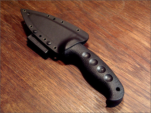

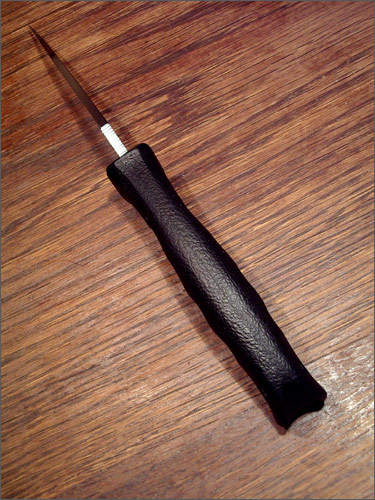

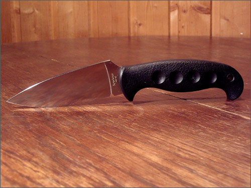

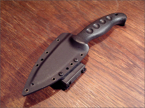

Temperance
Zum Temperance gibt es nicht ganz so viel zu schreiben. Der Griff liegt wirklich unwahrscheinlich gut in der Hand. Durch die etwas weichere Oberfläche und die Strukturierung ist der Griff rutschfest und durch die Griffstärke liegt das Messer satt in der Hand, so dass man auch länger ermüdungsfrei arbeiten kann. Nettes Detail: Die Mulde am Griffende für alle Messerhaltungen, bei denen der Daumen hier aufliegt.
Die Klinge hat eine Länge von ca. 11cm, eine Höhe von ca. 4 cm und eine Stärke von knapp über 3mm, die sich zur Spitze kontinuierlich verjüngt. Zusammen mit dem durchgehenden Flachschliff ergeben sich hervorragende Schneideigenschaften. Ich habe damit Hähnchen zerlegt, Orangen filetiert, Kräuter gehackt usw. Hacken von Holz oder gar Hebeln ist mit dem Messer dagegen nicht möglich – aber das muss ein Messer dieser Art meiner Meinung nach auch nicht können. Aus meiner Sicht gibt es am Markt viel zu wenige Fixed mit vernünftiger Klingenstärke (mein Traum wäre ja mal ein Opinel fixed - nicht das komische Frühstücksmesser, es schon gibt). Als das Messer bei mir ankam, rasierte es noch leidlich. Aber mit ein paar Zügen über den Sharpmaker war es wieder so, wie ich mir ein Messer wünsche...
Der Griff ist also super, die Klinge ist super, was kann man da noch falsch machen? Richtig, sie falsch zusammenbauen. Auch aus meiner Sicht sind der Winkel von Klinge und Griff sowie die versetzte Höhe nicht besonders praktisch. Das macht sich besonders negativ beim Schneiden auf einer Unterlage bemerkbar. Hier setzen die Fingerknöchel schon längst auf, bevor die zweite Hälfte der Klinge schneiden kann. Auch sonst fällt mir keine Nutzung ein, wo die Anordnung von Griff und Klinge von Vorteil sein könnte.
Alles in allem wäre das Temperance für mich fast das ideale Fixed beim Camping, da ich das Messer hier doch am häufigsten bei der Essenszubereitung benötige. Warum werde ich es trotzdem nicht kaufen: 1. ist es mir neben dem beschriebenen Problem für diese Anwendung schon fast ein wenig zu groß und 2. sieht es einfach unspektakulär aus. Es ist hoch funktional – aber das Auge isst nun mal mit.
