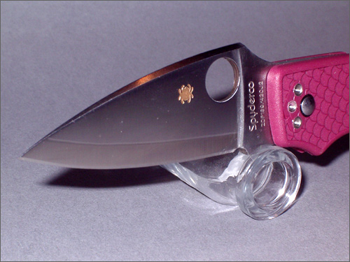

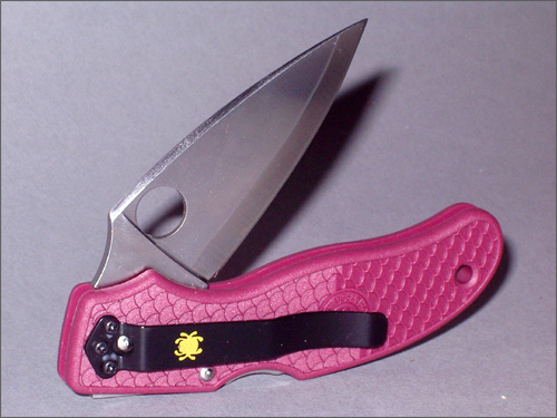

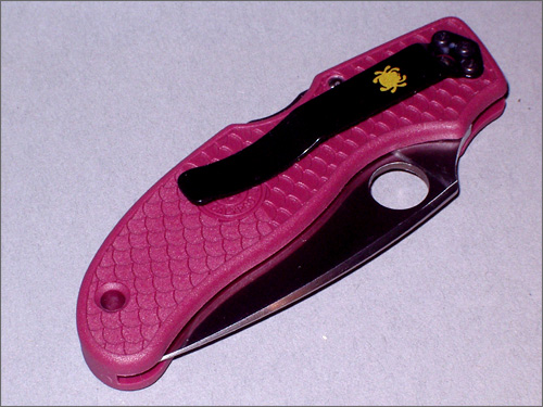

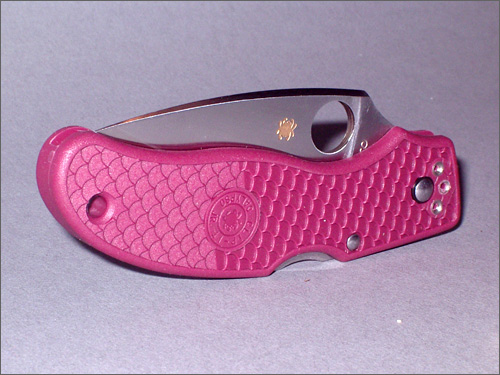

Meins ist heute ebenfalls angekommen. Dem Bericht von Hermann habe ich – außer ein paar Fotos – fast nichts hinzufügen.
Geschmäcker sind ja bekanntlich verschieden: mir zum Beispiel gefällt die goldene Spinne. Den Clip, den ich schon vom Viele II aus dem Passaround kenne, mag ich nicht so, weil er schnell viele deutlich sichtbare Kratzer bekommen wird. Die Grifffarbe wird wahrscheinlich die Geister spalten, mir gefällt sie weder besonders, noch finde ich sie abgrundtief hässlich. Ist halt mal was anderes…
Nachdem ich mein graues Calypso mit der VG10-Klinge verkauft habe, hatte ich schon fast vergessen, wie gut dieses Messer in der Hand liegt. Es übertrifft für mich persönlich noch das UK Pen Knife, obwohl dieses ja einen sehr ähnlichen Griff hat. Das Calypso ist für mich hinsichtlich Handlage und Schneidleistung der Favorit unter den kleinen Spydies. Allerdings würde auch bei mir ein höherwertiges Griffmaterial auf Gegenliebe stoßen.
Auf den Fotos sieht man den Übergang zwischen den Laminaten sehr schön. Die Linie liegt auf beiden Klingenseiten etwa gleich hoch. Diese Symmetrie (der Schneidkern liegt genau in der Klingenmitte) scheint ja z.B. bei Fällkniven (U2 und TreKronor-Serie) ein Problem zu sein – zumindest die Berichte, die ich noch im Ohr habe, kamen zu dem Ergebnis (wobei das Manko eher optischer Natur ist). Die Anschliffkante ist bei meinem Exemplar gleichmäßig.
Die Schärfe ist wirklich beeindruckend. In dieser Hinsicht bin ich aber von Spyderco noch nie enttäuscht worden. Alle die ich bisher hatte, waren out-of-the-box sehr, sehr scharf. Auch das Calypso aus VG10 habe ich als außerordentlich scharf in Erinnerung. Direkt vergleich kann ich ja nicht mehr. Ob ZDP189 tatsächlich viel schnitthaltiger ist, wird sich in der Praxis zeigen müssen. Im Forum »Material total« wurde das vorab ja eher kritisch beurteilt. Mich hat der Stahl aber dennoch interessiert.
Falls jemand die Möglichkeit hat, würden mich Vergleiche mit dem 3G-Laminat von Fällkniven interessieren.
