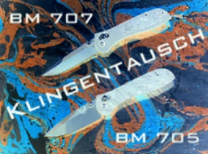

Bereits vor einiger Zeit habe ich (angeregt durch Beagleboys Test des Benchmade 707 Sequel und seinen Vergleich zum BM 705) die Klingen beider Messer ausgetauscht.
Das Ergebnis seht ihr unten.
Erwartungsgemäß entpuppte sich die Klinge des 707 im Griff des 705 als die optimale Kombination.
Endlich hat der etwas füllige Griff die zu ihm und dem überdimensionierten Clip passende Klingenform erhalten.
Jedoch auch das "Nebenprodukt" (Griff 707 mit Klinge 705) macht sich für meine Begriffe ganz gut. Die schlanke ATS-34 Klinge paßt besser zum schmalen Alugriff mit den G10-Einlagen.
In der Durchführung war die Aktion bedeutend problemloser als anfangs erwartet.
Lediglich der Kunststoff-Spacer des 705 bedurfte einer geringfügigen Änderung. Mit dem Dremel wurde eine schmale Rille in die Innenseite gefräst, um Platz für die breitere Klinge des 707 zu schaffen.
Seither ist das 705/707 mein bevorzugtes EDC, in Handling und Optik für mich kaum mehr zu übertreffen.
Hier die bereits lange versprochenen Fotos (in der von mir gewohnten Qualität.
