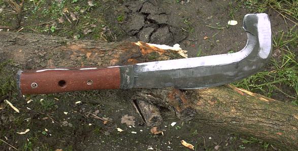

hat die WB entsprechend der Legierung zusammengestellt, nachdem er das Zeug "durchleuchtet" hat
Claymore
hat gesagt, diese WB ist gar kein Thema, und musste dann erstmal tüfteln, wie er dieses Teil überhaupt zum Abschrecken eintauchen muss :D
Luftauge
hat das Material und die Form besorgt.
Es ist ein ehemaliges Mähbalkenmesser von einem Aufsitzmäher an meiner Arbeitsstelle, ich habe nur den Flügel plattgeklopft, und dann das restliche Profil reingearbeitet.
Das Material entspricht in etwa dem 1.1173 und ist verdammt mies zu bearbeiten, weil sehr zäh, die Härte liegt etwa bei 54HRC, was für meine Zwecke im Garten eigentlich ganz genau das Richtige ist.
Finish habe ich diesmal weggelassen, weil es sowieso irgendwann total versaut sein wird...
Griffe sind aus Bongossi, mit VA Hülsen und 5min EP verklebt.
War übrigens sowas, wie mein schnellstes Messer, ist heute aufgeschlagen und jetzt schon fertig...
Die Form...
Diesmal ist es kein Reißhaken, sondern ein "Wurzelzieher", die Vorderseite ist zum Wurzelkappen auf Stoß, die beiden anderen Klingen sind zum Entasten.
Auf dem Bild steckt das Teil in einem Fliederstumpf, und die Bluttropfen sind von mir, es wollte sich nicht nicht montieren lassen :hmpf:
Hm - bei der Bildbearbeitung fiel mir auf, dass ich dieses potthäßliche Teil ausnahmsweise wirklich gut in die kamera bekommen habe...
sollte mir das zu Denken geben ?
Gruß Andreas

Aber das Bild mit dem Skorpion könnte passen, das Ding hat mich gebissen, bevor es fertig war.
Den Griff muss ich noch etwas nacharbeiten, und ein klitzekleines Bißchen finishen muss denn doch noch sein, da dieser Stahl sehr schnell rostet, wenn er ohne Beschichtung ist.
Und die Origianlbeschichtung war fast nicht zu entfernen, weder mit Hitze noch mit Schruppscheibe...
Der erste Test nach dem Anbringen des Griffs war aber schon sehr erfreulich, das Härten von Peter hat das "Roh" oder "Ur-Material" schon mal erheblich verbessert, vorher war er wohl eher nur vergütet, wegen der anderen Verwendung unter dem Aufsitzmäher.
Der "ultimative MFO-Test" ist leider etwas zu weit weg, aber ich werde das in meinem Garten weitgehend simulieren können :glgl:
Ja, böse sieht das wirklich aus, vor Allem mit dem groben Finish, der inoffizielle Titel "Armageddon-Tool" hat sich im chat nach meinen ersten Beschreibungen zum Objekt herauskristallisiert...
Gruß Andreas

Allerdings ist meine gezeigte Formgebung rein handhabungsmäßig nicht so ganz optimal, den "S-Bogen" von der Spitze zum Griff, den ich anderen Leuten gern für Macheten empfehle, habe ich selbst nicht eingebracht, da ich diesen Hauer mit Front- und Rückenschneide benutzen will. Das schränkt die ermüdungsfreie Dauerarbeit dann doch etwas ein.
Aber der Rest ist dann doch etwas aufwändig, dieser Stahl mag (frisst) Schleifbänder ganz gern, und Feilen ignoriert er ziemlich konsequent :D

Erster richtiger Praxisgebrauch:
Handling eher suboptimal, selbst schuld, da Griff und Klingenschwerpunkt nicht auf Arbeitshaltung beim Hacken abgestimmt ist (kein "S"-Bogen und mittiger Klingenschwerpunkt).
Der Höcker reduziert die Hebelwirkung beim Schlag und die Klinge scheint bei Einschlag abzukippen - hat der Schneide aber nicht im Geringsten geschadet - da hat Peter wie gewohnt gute Arbeit geleistet.
Das nächste Exemplar aus diesem Stahl wird dann mehr einer normalen Machete entsprechen.
Schneid-/Kerb-/Grab- und Hackwirkung:
Klasse.
Verschiedene Gartenhölzer (trockener Flieder, Thuja, Wacholder, Scheinakazie, Eiche, diverse Wurzelballen und Sträucher zerkleinert, Haselnuss am Baum entastet - alles ohne Probleme (Schneidfase ca. 60°), Wurzeln aus dem Boden gegraben/gezogen.
Die gerade Schneide gleitet regelrecht in den Stamm, und das ziemlich "satt", da bleibt nicht viel Widerstand zu überwinden. Schärfe hat es nicht verloren.
