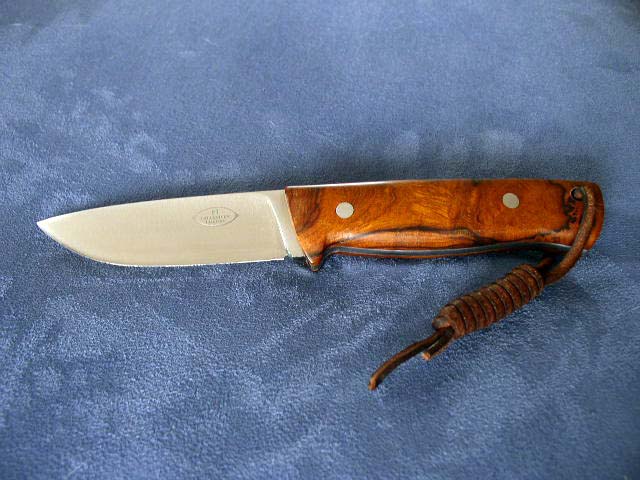

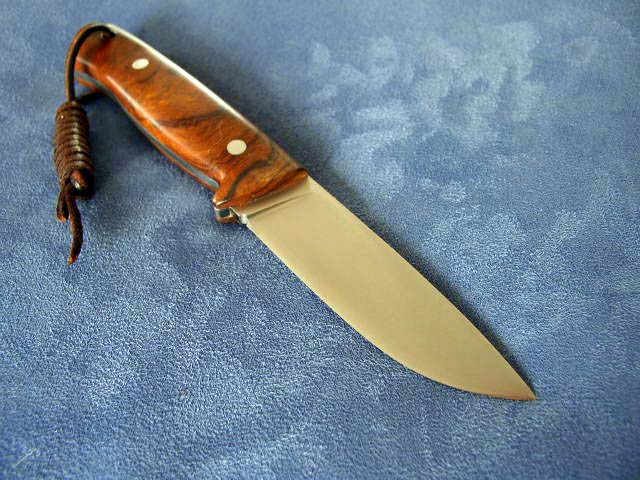

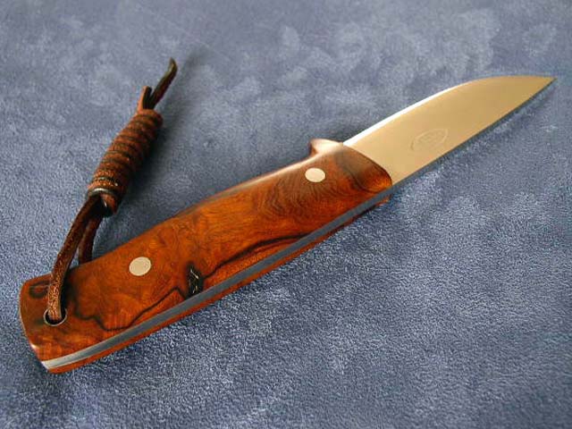

Hallo Gemeinde,
ich hab mir ein F1 mit Griffschalen aus Wüsteneisenholz selbst gebaut. Das war meine erste Annäherung an das Thema "Messermachen".
Ich wollte ein Messer bauen das ich immer und überall mitführen kann, da ich vom F1 und der Fällkniven-Qualität überzeugt bin habe ich mich für dieses Modell entschieden. Es hat wahnsinnig Spaß gemacht, das nächste Projekt wartet schon(ein WM1 mit Wüsteneisenholz für meine Freundin).
Eine Lederscheide gibts auch für mein F1, aber keine Selbstgemachte, das kommt noch. Zusammengebaut hab ichs ziemlich genau nach der Anleitung aus dem MM1/2004.
Viele Grüsse Rage

Vielen herzlichen Dank, freut mich dass es euch gefällt.
@HankEr: mein Messer wiegt ca. 180g, das Original liegt bei 130g.

PS: Woher stammt die Klinge, doch nicht etwa aus der Micarta Variante...
@bwe: Fällkniven verkauft jetzt auch Fertigklingen der Modelle WM1, F1, H1, S1, A1.
P.S. Die Fertigklingen werden vermutlich ausgestanzt. Bei meinen Klingen(F1,WM1) waren noch deutliche Spuren zu sehen, im Bereich des Platterls an Klingenrücken und Unterseite. Also an nachher sichtbaren Stellen, das kostete mich doch einigen Schweiß und Schleifpapier, ist ja immerhin gehärteter Stahl. Aber so habe ich gleich ein bisschen Feeling für den Stahl bekommen :D
Viele Grüße Rage

Da ich selbst schonmal einen Rohling von Andreas Schweikert auf die Art verarbeitet hab und das riesig Spass gemacht hat, liebäugel ich schon lange mit einem Fällkniven Rohling. Kannst Du mir kurze Tips geben, wie stark diese Messing/Neusilber/???-Stifte waren, die Du verwendet hast und wo Du die bestellt hast? Oder auch, was es sonst zu beachten gibt bei den Fällkniven Messern...
Vielen Dank schonmal und Gruss, Saggon
Hallo Saggon,
das sind Schraubnieten aus Edelstahl mit 6mm Aussendurchmesser, bestellt bei Stefan Steigerwald, ebenso das Edelstahlrohr für den Fangriemen, auch 6mm Aussendurchmesser.
Wie schon erwähnt musste ich die Klinge an den sichtbaren Stellen des Platterls nacharbeiten(hab davon leider keine Photos gemacht).
Viele Grüße Rage
