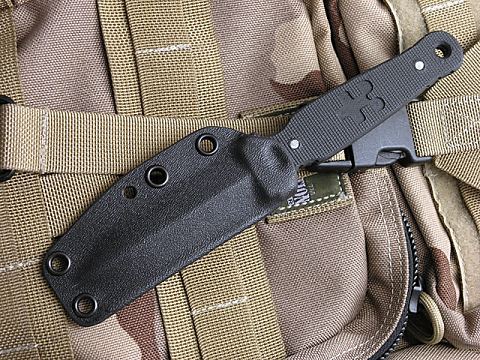

Mal wieder was neues von Swiss Bianco.
Ultraleichte Messer, G10 und Titan.
Der Dolch wiegt bei einer Klingenlänge von 85mm nur 72Gramm - samt Scheide, serrated 71 Gramm :steirer: , das kleine Messerchen hat eine Klingenlänge von 50mm, Gewicht 27 Gramm mit Scheide.
Das Titan ist, wie man sieht, genietet und verklebt. Und das G10 ziemlich zäh, hab hier mal ein bischen mit gespielt, da biegt sich nix, das ist steif wie Stahl. Das niedrige Gewicht ist irre - ich steh ja nicht auf Dolche, aber das Dingens ist ein super Spielzeug.
Die Messer sollen nicht dreissig Sauen ohne Nachzuschärfen zerlegen und auch keine Betontüren aufhebeln. Sondern leicht und korrosionsbeständig sein. Das Ding taugt auch vier Wochen am Strand zum Obst Schneiden oder als immer dabei Büromesser, wenn alles andere zu sehr aufträgt und die Hosen auf Kniehöhe zieht :D
Scheiden wie immer perfekt passend ohne Spiel. Die Vertiefung am Griff dient als Rastung, das Messer kann also nicht rausfliegen und trotzdem ist der Griff weitestgehend unverdeckt.
Neeeee, gibts noch nicht zu kaufen, ich hab auch noch keine Preise, dewegen hier in der Galerie. Sobald alles klar ist, schreib ich was ins Verkaufsforum.
Pitter

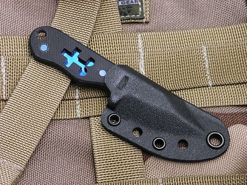

Und das kleine Ultaultraleicht :super:

Sind Protos. Ich hab die alle hier. Realiter. Spiele gerade damit :) Hab nur noch keinen Preis, also gibts die nicht.
BTW1, an die Scheiden passen Tek-Lok Dinger
BTW2. Proto heisst Proto, sprich, die sind handgedengelt, kein Laser, keine Stanze. Drum sind sie auch nummeriert. Inwieweit sowas mal in Kleinserie geht, ist alles noch nicht raus. Dolche und Schweiz ist sone Sache ;) Die Protos wurden in den USA gemacht :D
Pitter

Titan ist leichter als Stahl, Titan rostet nicht. Stahl schneidet besser. So einfach ist das. Ich sag nicht, dass man das braucht, ich sag, dass es das gibt. Und wenn Du Gold möchtest, wird auch das möglich sein. Wobei man Dir sowas ja nicht schicken braucht, Du machst das eh selber :p
Zu den Serrations. Naja, wa sollen die schon machen, im günstigsten Fall beissen die sich fest, ansonsten schützen sie die weiter innen liegende "Schneide". Wie üblich, zum zersäbeln ok, recht sinnvoll eher nicht. Ist halt auch ne Optikfrage, viel wollen Serrations haben.
Ich nicht, mir ist der glatte Dolch lieber. Geschmacksache.
Pitter
