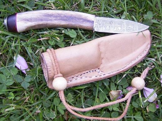

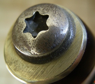

Sorry, hab ganz verpennt, dass ich hier was tun sollte.
Also navajo hat mir ein sehr schönes klitzekleines Damastmesserchen gemacht (Nochmals Danke, das Teil ist immer in der Hosentasche), und am Ende sitzt - wie ich jetzt weiß - eine Original-Volvo-Schraube. Die sieht durch die Bearbeitung fast schon aus wie aus Damast, weiß nicht, wie navajo das hinbekommen hat. Aber der "Stern" sieht klasse aus, meine ich. Hier mal ein paar bilder. Ich finde inzwischen solche Abschlüsse geil.

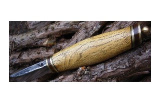

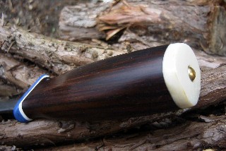

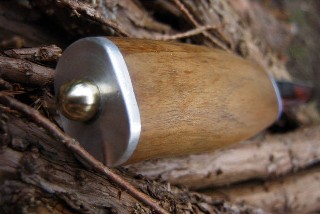

Hallo herbert und navajo, Euer Rat wurde umgesetzt!
Danke!
Und jetzt zum Angelende.
Natürlich bin ich froh, dass die Foto nicht so scharf sind, man sieh sonst die Ungenauigkeiten zu gut.
Der Abschluss mit Kugelmuttern läßt sich sehr variieren und noch verfeinern. Dies muss ich allerdings noch lernen. Habe schon aus dem Forumkreis Tipps bekommen, konnte sie aus verschiedenen Gründen jedoch noch nicht umsetzen.
Bin bis jetzt nur an absoluten "Nutz"-Messern interessiert gewesen, also sie sollten immer (nonvirtins) arbeitstauglich sein.
Nun - dies fürs Erste und Danke für Eure Geduld.
Servus-Reinhold.

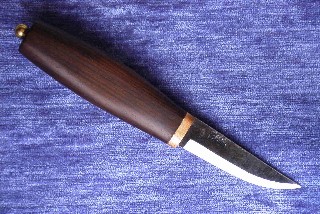

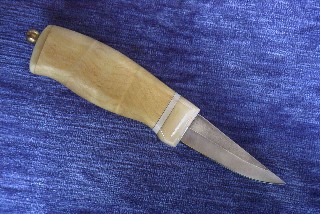

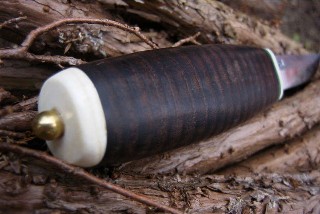

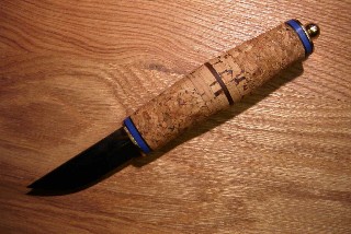

Hallo Freunde,
nochmal drei Bildchen von Messern mit Kugelmutter-Angelende.
Für navajo:
Ich habe eine Homepage, doch die muss erst überholt werden. Da ist einiges überfällig.
Wenn ich sie für Euch erträglich halte, werde ich mich deutlich bemerkbar machen.
Und was die email-Adresse angeht, - da bin ich in den letzten Jahren sehr vorsichtig geworden, denn ich musste viel Lehrgeld zahlen.
Bitte habt da etwas Verständnis.
Und weil ich jetzt auch kapiert habe wie man Bilder ins Forum bringt, stelle ich gerne mal etwas aus meiner "Räuberkiste" ins Schaufenster.
Bis bald mal wieder-Servus-Reinhold.
