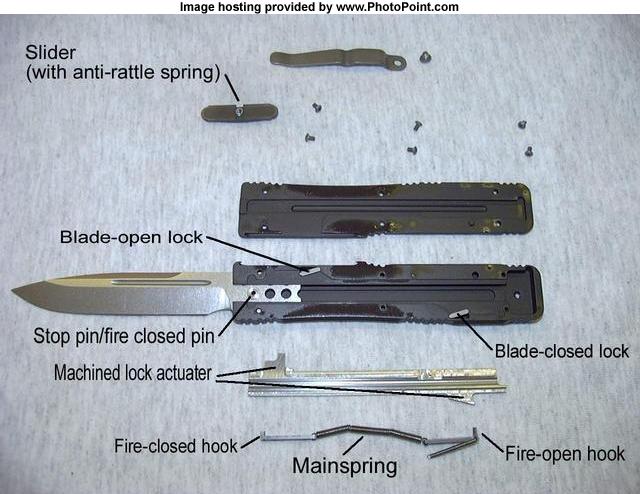

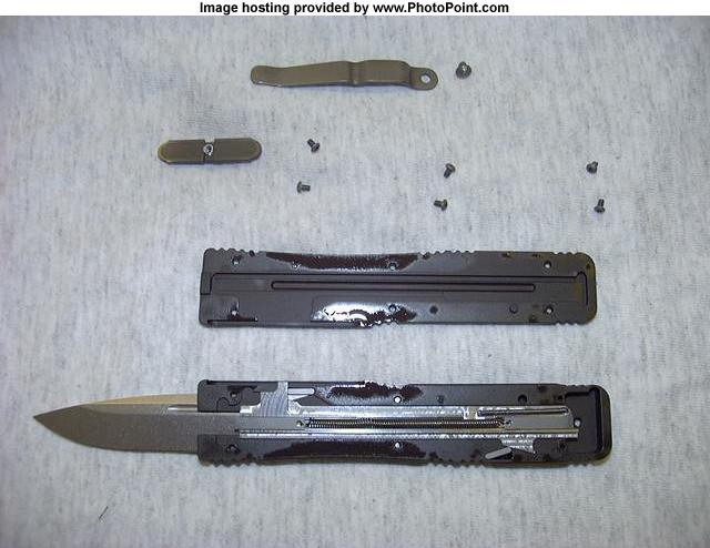

ich habe diese beiden bilder hier mal im forum gefunden. ich glaube ray hatte sie gepostet. ich weiß es aber nicht mehr genau
nur mal so, falls doch mal alle teile durcheinander fliegen :D

Das UT6 zerlege ich dir auf nüchternen Magen problemlos. Zusammenbau geht auch ratzfatz.
Der HALO und seine Verwandten (single-Action OTFs) sind die wahre Bestie beim Zusammenbau. Das sollte man niemand zumuten.
Ich war selber schuld, weil ich die Klinge mit Militec-Fett eingelassen habe.
