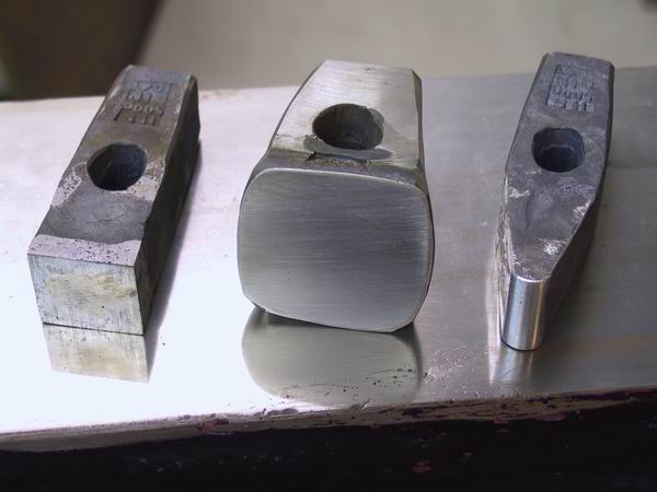

was tun, wenn Profi-Schmiedehämmer unerschwinglich erscheinen? (Stückpreis ca. 50 Euro)
- Billighammer aus dem Baumarkt kaufen (ca. 6 Euro)
- Plastikstiel 'rausbrechen
- umformen
- normalisieren, härten, anlassen
Ergebnis siehe unten (erstes Bild: Original entstielt, Setz-, Kehl- und Schlichthammer - letzterer aus 1kg-Billig-Fäustel). Übrigens ergibt ein Billig-Beil desselben no-name-Herstellers einen prima Warmschroter.
Die Methode des Selbst-Herstellens hat außerdem den ungemeinen Vorteil der Schmiede- und WB-Übung.

Womit hast Du es dens umgeformt wenn Du noch keinen Hammer hast?
Gruß MIchael
Naja, einen Hammer habe ich schon :p und eine Selbstbau-Gasesse auch. Sonst wird's schwierig, nur mit den Beißerchen...
Ich hatte tatsächlich schon so einiges gebaut und wollte mir nun die nötigen Hämmer kaufen, ich brauchte dringend einen Schlichthammer. Aber ich wollte einfach die 52 Eu plus Märchensteuer nicht ausgeben dafür. Und außerdem brauchte ich auch einen Kehlhammer und auch einen kleinen Setzhammer. Stückpreis jeweils um die 40 bis 60 Euronen... Da wär ich für 4 Hämmer gleich mal 200 Euro los gewesen!
Naklar, einen normalen Schlosserhammer muss man schon mal haben, ich nehme an, Deine Frage war vielleicht auch nicht ganz so ernst gemeint, oder? ;)

gute Arbeit hast du da gemacht. :super:
War bestimmt nicht einfach den Schlichthammer
so breit zu schmieden?

Schlichthammer aus Fäustel
link schrieb:
War bestimmt nicht einfach den Schlichthammer so breit zu schmieden?...
...in der Tat, mit dem Zweikilo-Hämmerchen musste ich da ganz schön drauf rummsen. Ich habe dann meine Tochter halten lassen und habe selbst mit dem Vorschlaghammer zugeschlagen, da ging's ein bisschen zügiger

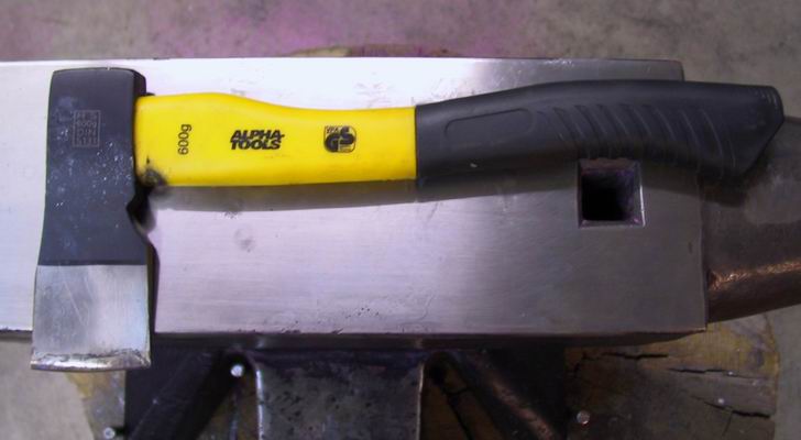

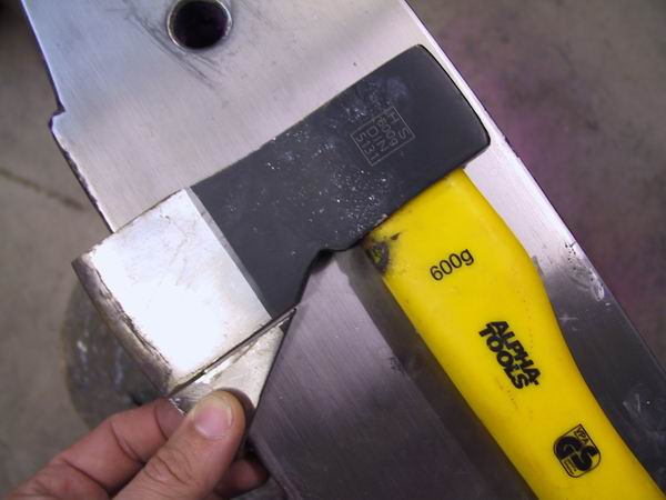

Warmschroter
Äiler schrieb:
... Übrigens ergibt ein Billig-Beil desselben no-name-Herstellers einen prima Warmschroter...
Und hier noch der Warmschroter. Die typische Beilform habe ich mit dem Winkelschleifer etwas "angepasst", durch die stark gewölbte Form bringt die Schneide sowieso nur in der Mitte ihre Funktion.
Beim Schleifen immer gut kühlen, sonst verliert die Schneide an Schärfe (Erwärmung über Anlasstemperatur).
Schroten:
- weiches Eisen unterlegen!!
- Hammer nicht zu klein wählen (2 kg)
- nach vier oder fünf schnellen Schrotschlägen "Schrotbeil" kühlen!!
- besser das Werkstück mal wenden, als komplett von einer Seite durchschroten
- zum Schluss mit etwas Gefühl schlagen
Das war's. Übrigens, wer in den Baumarkt geht: beachtet mal die Laserung auf dem Billigbeil und schaut mal bei den Markenbeilen, ob die nicht zufällig genau exakt die gleiche Laserung haben, dafür aber einen tollen Holzstiel mit schöner schräg getunkter Farbe und einem deutschen Markennamen, der einen ehrfürchtig den Blick senken lässt. Was meint Ihr wohl, wo "Gammatools" seine Beile schmieden lässt? :D

Prima Sache, Äiler.
Und was die Beile usw. aus Baumärkten angeht, so ist - neben dem Visuellen Betrachten auf Sauberkeit - eigentlich folgendes wichtig:
Beile und Äxte sind genormt und müssen eigentlich alle eine Kennung tragen z.B.
DIN 7287 Güteklasse A oder B
Dabei ist A etwa C60 mit Härten zwischen 51 und 56 HRC
B im wesentlichen C35 mit Härten zwischen 47 und 55 HRC.
Auch muss der Anschliff ballig sein (sonst heißt das Dings wahrscheinlich "Freizeitbeil" oder so) und die Härtung muß differentiell sein, d.h. von der Schneide ausgehend 30 mm gehärtet, der Rest weicher. Drum sollte man ja auch nie ein Beil als Hammer auf harten Gegenständen missbrauchen. Das Auge verformt sich, der Stiel wird locker....
Langer Rede kurzer Sinn: wenn das DIN Gedöns draufsteht, sollte das Beil (die Axt) in Ordnung sein.
